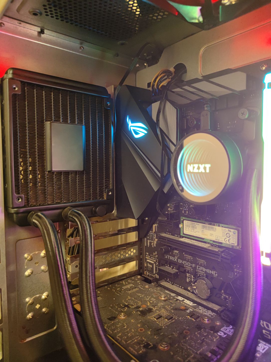

Der Radiator ist warm.
Bei den Schläuchen spüre ich zwar, dass sich da was tut aber nicht richtig glaube ich.
Habe es nur den Lüfter vom Radiator abgenommen. (Auf dem Bild ist der Lüfter noch dran)

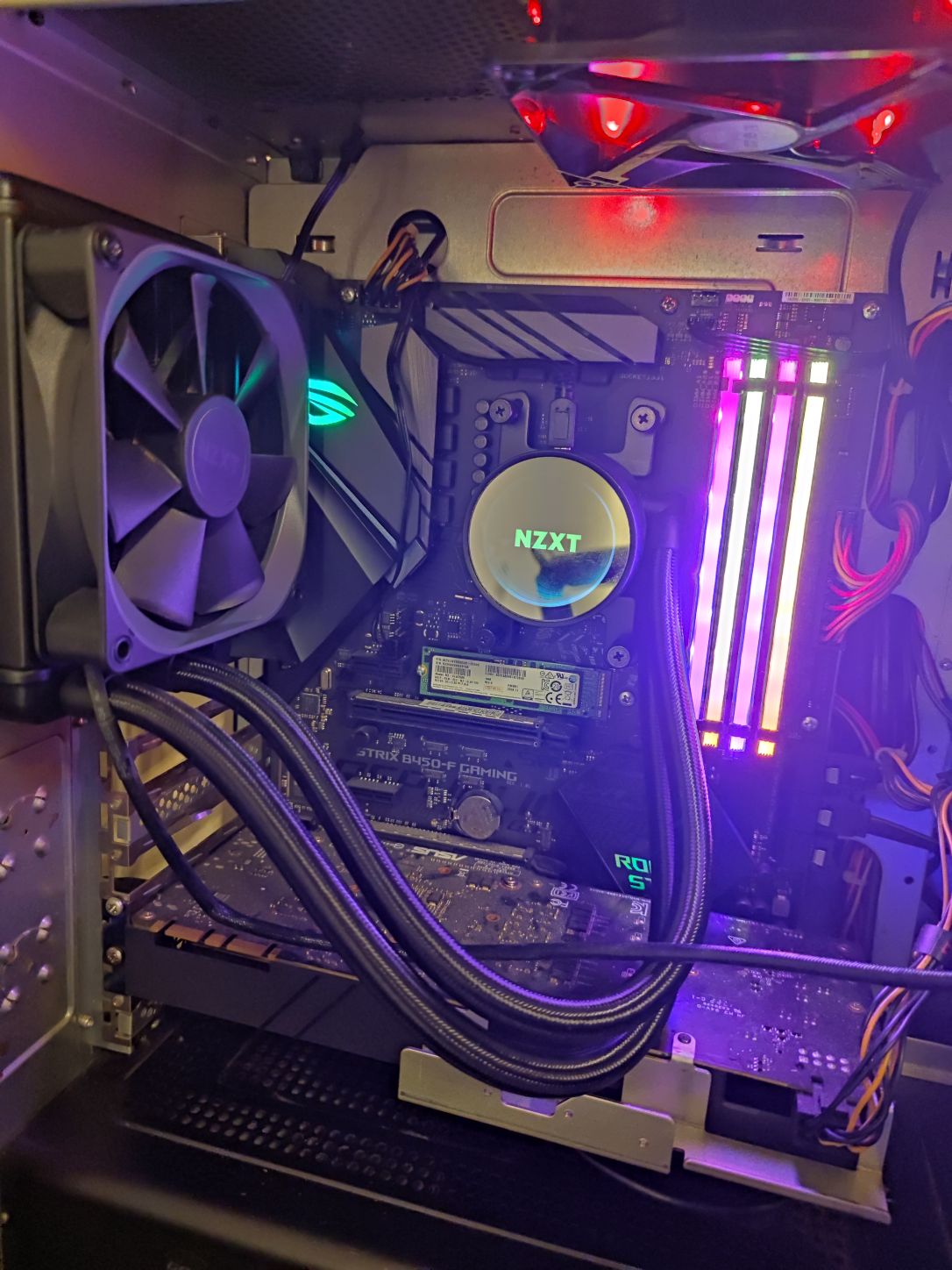

Die Mitte vom Radiator ist ziemlich heiß.
Der Schlauch (Links) scheint wärmer zu sein als der Rechte.
Anscheinend fließt das Wasser nicht so richtig, falls beide Schläuche die gleiche Temperatur haben sollen.
