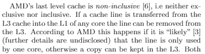

Der L3 wird zwar nicht beladen, aber auch nicht zwangsläufig invalidiert, denn der L3 ist non-inclusive, nicht exclusive, und 'may or may not contain data present in L1/L2'.DevPandi schrieb:Anders sähe es aus, wenn der L3 Inclusive wäre, dann würde der L3 auch die Daten des L2 enthalten und man würde ihn beim Laden von Daten aus dem RAM mit beladen.
Dann würden geladene Daten aus den L2 irgendwann fallen, wären im L3 aber ggf. noch, wenn sie nicht überschrieben werden. Nachteil wäre dann aber, das er mit dem L2 synchron gehalten werden muss, was wieder Energie kostet und die Cache Verwaltung komplex macht.
Da ist offenbar noch eine Logik dahinter die das entscheidet. Komplex ist das in jedem Fall
Sorry für das fullquote, aber ich weiß nicht, was ich mir da rauspicken kann. Jedenfalls: Du missverstehst worauf ich mit meiner Frage hinaus willte: Auch beim laden von Daten müssem bestehende Daten aus dem L2 cache geschmissen werden. Wieso sollten diese Daten nicht genauso im L3 landen?DevPandi schrieb:@Locuza hat bereits den Grund dafür genannt und @Zer0Strat auch.

Bitte noch mal lesen was ich geschrieben habe. Ich habe nicht geschrieben, dass der L3-Cache Exclusive oder inclusive ist, sondern dass er ein Victim-Cache ist und in der Regel nicht beim Laden von Daten aus dem Arbeitsspeicher beschrieben wird - wie der L2 und L1 - sondern dass er primär beschrieben wird, wenn die Kerne mit den Daten eigentlich weitgehend fertig sind und diese wirklich in den Arbeitsspeicher zurück geschrieben und freigeben werden - daher auch das Victim. Die Stelle, die du von mir zitierst soll nur den Unterschied aufzeigen, wenn es sich beim L3 von AMD um einen inclusive handeln würde, ist es aber nicht.Ned Flanders schrieb:Der L3 wird zwar nicht beladen, aber auch nicht zwangsläufig invalidiert, denn der L3 ist non-inclusive, nicht exclusive, und 'may or may not contain data present in L1/L2'.
Dein Zitat bestätigt auch noch etwas weiteres: Sobald die Daten aus dem L3-Cache in den L2 oder L1 des Kernes wandern, können diese Daten aus dem L3 heraus genommen werden, damit die Datenhoheit eben bei einem Kern liegt.
Und da kommt der nächste wichtige Punkt: Sollte neben dem eigentlichen Kern ein weiter darauf zu geriffen werden, müssen die Daten "kopiert" werden. Etwas, was Entwickler*innen, die nT-Anwendungen programmieren, die von Datenaustausch leben, sehr gut kennen und ich aktuell auch in RUST immer wieder erlebe. (Ich fang an die Sprache zu lieben!).
Das schöne an Victim-Caches ist, dass die Verwaltung relativ einfach ist, weil man klare Regeln hat und die Logik dahinter möglichst einfach hält.
Deswegen profitieren - in dem Fall - auch Spiele doch relativ Stark von dem größeren L3-Cache, weil hier Daten zwischen den Kernen ausgetauscht werden und damit entsprechende Daten im L3 landen und von dort auch gelesen werden.
Anwendungen die primär aus dem RAM lesen werden und bei denen kein so reger Austausch - Cinebench - zwischen den Kernen statt findet, profitieren eben nicht wirklich.
Ich habe nie geschrieben - soviel zum Thema missverstehen - dass Daten nicht auch beim Laden ggf. aus dem L2 in den L3 geschrieben werden, sondern nur, dass in der Regel die Daten im L3 landen, wenn die Daten bewusst per store in den Arbeitsspeicher geschrieben werden, weil dann auch sicher ist, dass die Daten fertig sind.Miuwa schrieb:Auch beim laden von Daten müssem bestehende Daten aus dem L2 cache geschmissen werden. Wieso sollten diese Daten nicht genauso im L3 landen?
In deinem Fall - L3 ist eben nicht inclusive - müsste die die Cache-Verwaltung im Kern dann sehr bewusst entscheiden, dass die Daten die nun heraus fallen, weil sie am ältesten sind und lange nicht benutzt wurden, noch in den L3 verschoben werden sollen. Das ist durchaus möglich, macht aber die Verwaltung wieder komplexer. Frage ist, wie komplex AMD ihre Cacheverwaltung dann gestaltet und welchen Nutzen es hat.
