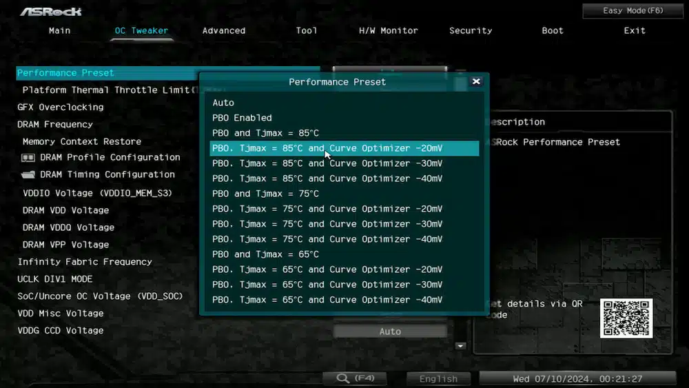

ich habe letzte Woche meinen neuen PC zusammengebaut. Jetzt wollte ich mich etwas ans optimieren wagen. Dabei möchte ich nicht das letzte Quäntchen % an Leistung raus drücken (noch nicht zumindest, haha). Ich suche quasi etwas, wo man sichere bzw. sorgenfreie "0815"-Werte einstellt und damit etwas an Leistung bzw. Kühlung und/oder weniger Verbrauch etc. gewinnt ohne tagelang viel rumprobieren zu müssen. Set it and forget it.
Meine RX 9070 habe ich mit einem Spannungsoffset von -70mV und einer Leistungsgrenze -10% eingestellt. Dies allerdings durch verschiedene YT-Videos. Auch hier würden mir Werte völlig ausreichen, die die Karte problemlos mitmachen sollte oder sind die Werte schon so ok? Natürlich ist jede Karte verschieden, aber falls es auch hier UV-"Standard-Werte" gibt, würde ich mich freuen. Gerne auch YT-Links oder was zum lesen. Ich würde mich dann da selbst reinfuchsen. Aber das nur am Rande.
RAM ist Kingston FURY Beast Kit 32GB, DDR5-6000, CL30-36-36 und läuft momentan auf EXPO 6000-CL30.
Nun habe ich mich an die CPU ran gemacht und habe bei meinem Asrock B850 Steel Legend Wifi dieses Performance Preset aktiviert

Heute habe ich EXPO 6000-CL30 aktiviert, Fastboot deaktiviert, die iGPU deaktiviert und das Performance Preset (was im verlinkten Bild farblich unterlegt ist) wieder aktiviert. Läuft auch soweit das System wieder.

1,4 ist die SPannung die Kingston für 6000 Mhz vorgibt, natürlich kannst du die nicht einfach so weit runter stellen, als wenn du 4800er Ram hättest, Kingston hat sich bei den 1,4 schon was gedacht.
Curve Optimizer -20 + DGPU deaktivieren ist im Grunde das was man macht, kannst du so laufen lassen.
Um 6000 vs. 5800 würde ich mir keine Gedanken machen, da hättest du dir ja gleich 5600er Ram kaufen können.
Reaktionen: Hunter
Es gibt nicht DIE Einstellung. "Sorgenfrei" ist es in der Regel eine CPU Stock laufen zu lassen. Das sollte eigentlich immer funktionieren. Schon EXPO kann "Probleme" machen. Wobei 6000CL30 schon in der Regel funktionieren dürften.
Alles andere ist aber halt mit jeder CPU anders. Man kann ja nicht einmal pauschal behaupten, dass Einstellung XY immer funktioniert. Auch wenn ich z.B. auch immer sagen, dass CO -20 in aller Regel fast immer funktioniert. Es gibt aber eben doch zig Fälle, wo selbst minimales CO zu Instabilitäten führt.
Das ist im Endeffekt was ich dir halt auch "raten" würde: EXPO 6000CL30 und die vom Profil vorgegebene Spannung auch drin lassen. Und eben CO-20. Ein verringertes Temperatur Limit o.ä. braucht es aber in der Regel nicht.
Reaktionen: Hunter, madmax2010 und midwed
Am besten nicht herumspielen an den Einstellungen, dann ist die Wahrscheinlichkeit am höchsten Sorgenfrei den PC zu verwenden. Ein wirklicher Mehrwert ist durch Einstellungsänderung auch nicht zu erwarten.
Reaktionen: thornhill, Hunter, madmax2010 und 3 andere
Das zieht er da halt einfach bei der EInstellung mit, aber da das eh nicht greift im Grunde egal. Ist halt da vorn klick and play und man muss nicht unter PBO rein und dort Curve Optimizer setzen.
Wegen dem Ruckler, ich würde im Bios nochmal das 4800er Profil laden, neu starten und dann im Bios nochmal das 6000er laden, nur um sicherzugehen das wirklich die vorgesehenen Einstellungen drin sind.
Bios Update auf 1.4 hast du gemacht?
Reaktionen: Hunter
RAM Spannung würde ich bei 1.4V lassen, da lässt sich leider nicht viel machen in der Regel.
VSoC kannst du eventuell senken, musst aber auf Stabilität prüfen.
Am ehesten lässt sich was im CurveOptimizer machen. -20 steps (nicht mV) wäre schon ganz gut, aber auch da, du musst es testen.
SkatterBencher auf Youtube hat gute Videos dazu.
Ich emofehle dir OCCT den Test CPU & RAM core cycling extreme zu verwenden. Dabei wird jeweils nur ein Kern maximal belastet und er geht durch alle gerne durch. Damit kannst du ja mal bei -15 anfangen und schauen, ob es läuft. Btw. wenn der RAM instabil ist oder SoC sollte er das dort auch finden.
Reaktionen: Hunter
Habe auch schon 9800x3D gesehen die nur -10 packen, also das mal testen, da könnte das ruckeln auch herkommen.
Reaktionen: Hunter
Was ich jetzt nicht rausgelesen habe oder ev. überlesen habe. Wie ist Vsoc jetzt eingestellt?
Ich hatte bei meinem 7700 tray auch ähnliche Settings gehabt, PBO, 85°C und CO -20, dafür die TDP/PPT Settings manuell etwas erhöht (105W PPT Profil). Vsoc mit 1,2V sollte gut funktionieren, ist Vsoc zu gering kann das auch in Stuttering, Audio Stutter usw enden, auch wenn das System sonst stabil erscheint, das kommt durch die Fehlerkorrektur der DDR5 RAM.
Wenn das nicht stabil läuft auch mal das CO -20 rausnehmen, es gibt keine Garantie das die CPU mit weniger Spannung funktionieren muss.
Reaktionen: Hunter
