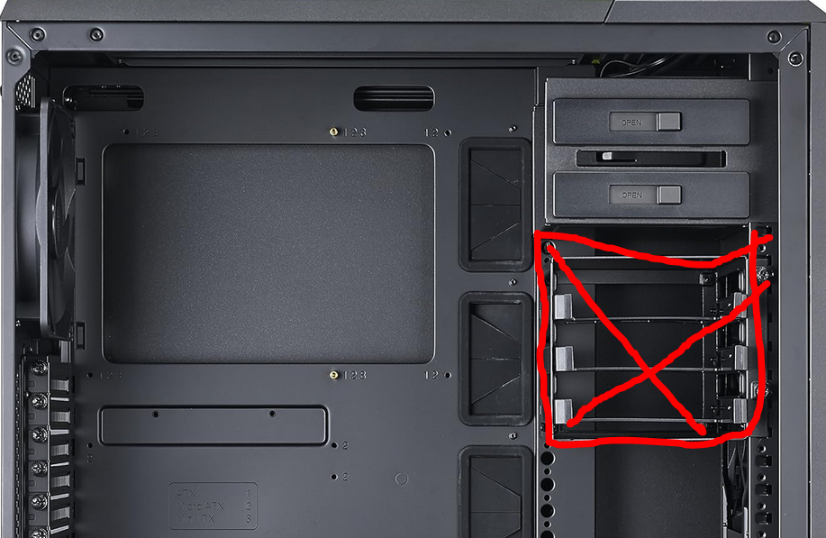

und sobald alle Fragen / Ungereimtheiten zur Wärmepaste und Montage des Kühlers geklärt sind, einfach mal im offenem Case schauen, wie es läuft. Wenn im offenem Aufbau dann alles in Ordnung sein sollte, im geschlossenem aber wiederum nicht, nimm da mal alle HDD Käfige raus, wenn die noch verbaut sein sollten... denn die sind, so wie sie da untergebracht sind, für den Airflow schon ein gutes Stück im Weg

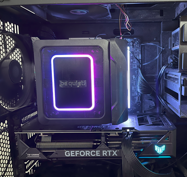

Du schreibst, dass du 4x 140mm Lüfter verbaut hast. 2 vorne, 1 hinten, 1 hinten-oben.
1) Der Lüfter hinten-oben sieht auf deinem Foto eher nach einem 80mm Lüfter aus. Sollte nicht kriegsentscheidend sein, ist aber zumindest mal schon ein Punkt.
2) Dein Case ist alt und hat deswegen Laufwerkschächte und HDD-Bays in der Front. Falls du die nicht ausgebaut hast, kann eigentlich unmöglich Frischluft von einem Front-Lüfter (ungehindert) zur CPU gelangen. Ist meine Beschreibung hier korrekt oder hast du den ganzen Kram ausgebaut und den Airflow-Weg sichergestellt?

Ich verstehe das zweite Bild nicht wo du Wärmeleitpaste aufgetragen hast.
1. Ist unter der Wärmeleitpaste noch eine Folie oder hast du die abgemacht?
2. Das ist viel zu viel Wärmeleitpaste, normal einfach eine Erbsengröße Menge in die Mitte und dann verteilt sich das gut von alleine durch den Anpressdruck. Zuviel ist noch schlechter als zu wenig. Die Wärmeleitpaste soll nur kleine Unebenheiten ausgleichen.
HDD und das dadrüber ist noch drin.Winston90 schrieb:Du schreibst, dass du 4x 140mm Lüfter verbaut hast. 2 vorne, 1 hinten, 1 hinten-oben.
alles was nach unten geht ist raus.
passt der Lüfter hinter den RAM?
Den Lüfter kann man hoch/runter schieben. Er ist etwas nach oben verschoben das es mit den Ram passt.

Du bekommst echt wenig Luft für die CPU ab. Plus, die ganze Hitze der 4080 wird durch deinen Prozessorkühler gezogen.DanielWie schrieb:
Freunde dich mal mit dem Gedanken an, ein neues Gehäuse zu kaufen.

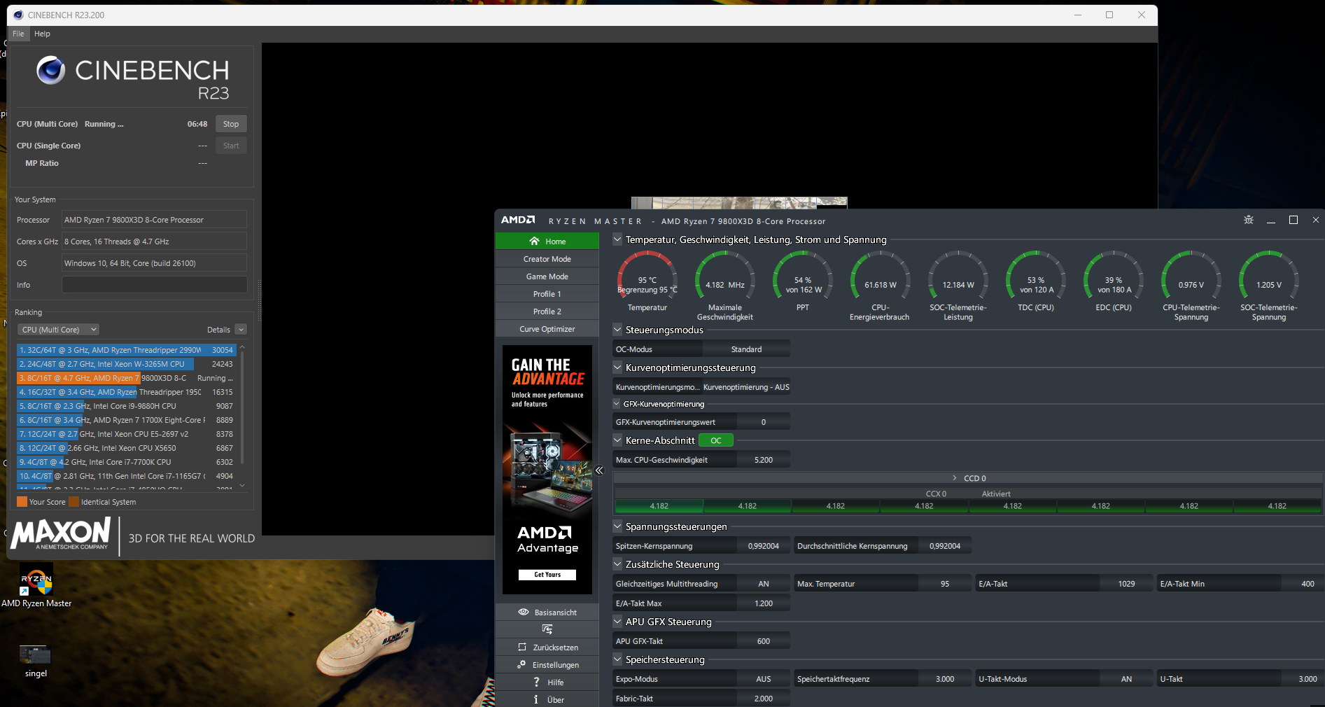

mach gerade den Cinebench

Vielleicht einfach mal die Frage beantworten die ich gestellt habe, für mich sieht das nach Folie unter der massiven Wärmeleitpaste aus. Und das würde auch dazu passen, dass nicht mal 60 Watt ordentlich abgeführt werden können.
Und bei der Menge an Wärmeleitpaste hätte auch alles an den Seiten herauskommen müssen.
Er hat eine 160 Watt CPU, ist aber bei 60 Watt schon im 95° Limit. Das hat auch nichts mit schlechtem Airflow zu tun.
coxon schrieb:Was soll ich da lesen? ich sehe, du hast eine 60 Watt CPU, eine 350 Watt Grafikkarte und ein uralt Case das nicht genug Airflow hat. Da wird die AiO keine Wunder bewirken, so viel weiß ich schon über Physik.![]()

Nimm das Festplatten tray vor der CPU raus und setze deine Platten nach unten um Platz und Luftstrom zu verbessern.

Festplatten tray nehme ich dann auch raus
