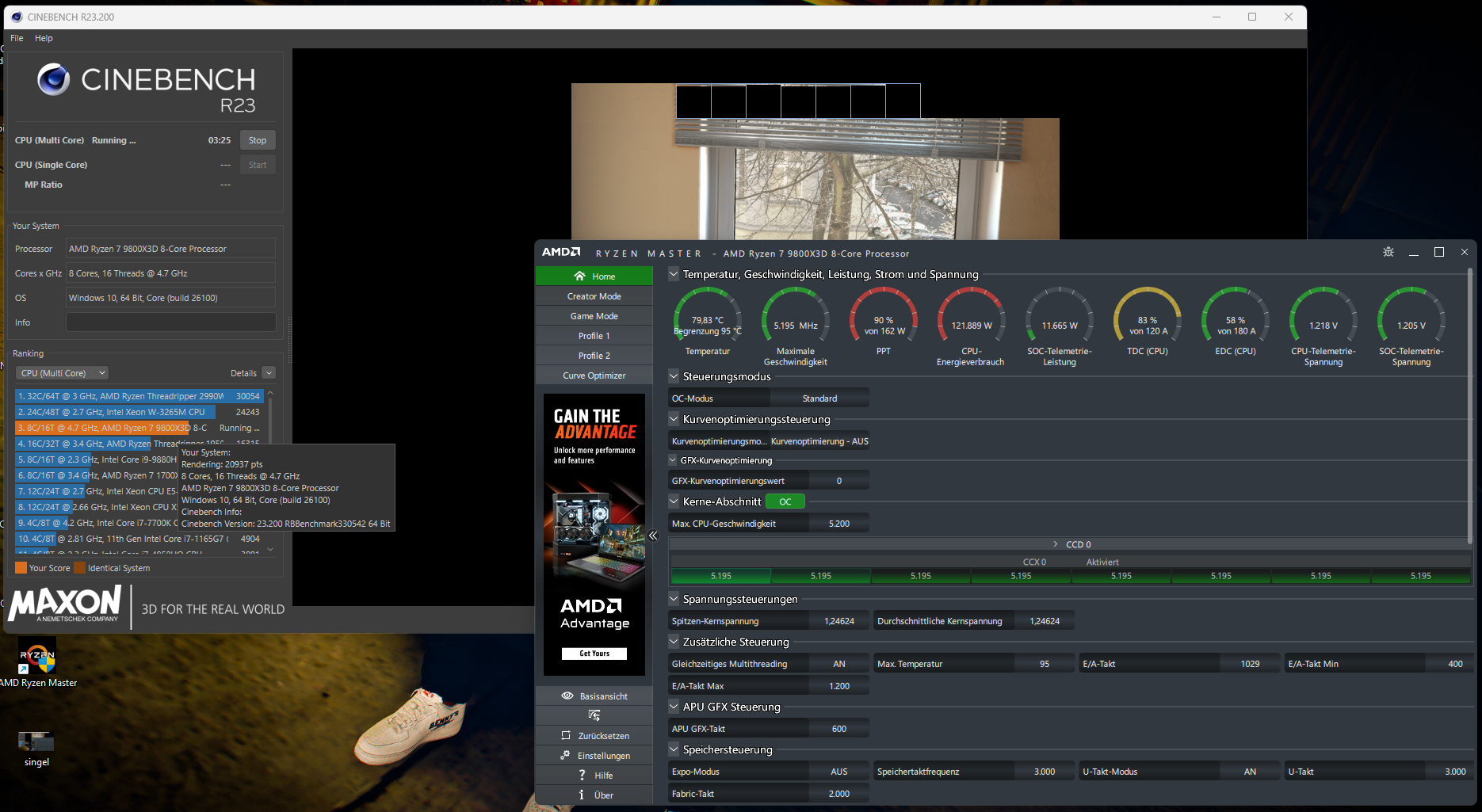

Lese die Temps doch mal mit HWinfo aus, der Ryzenmaster hatte bei mir immer wiedermal Falsche werte gezeigt.

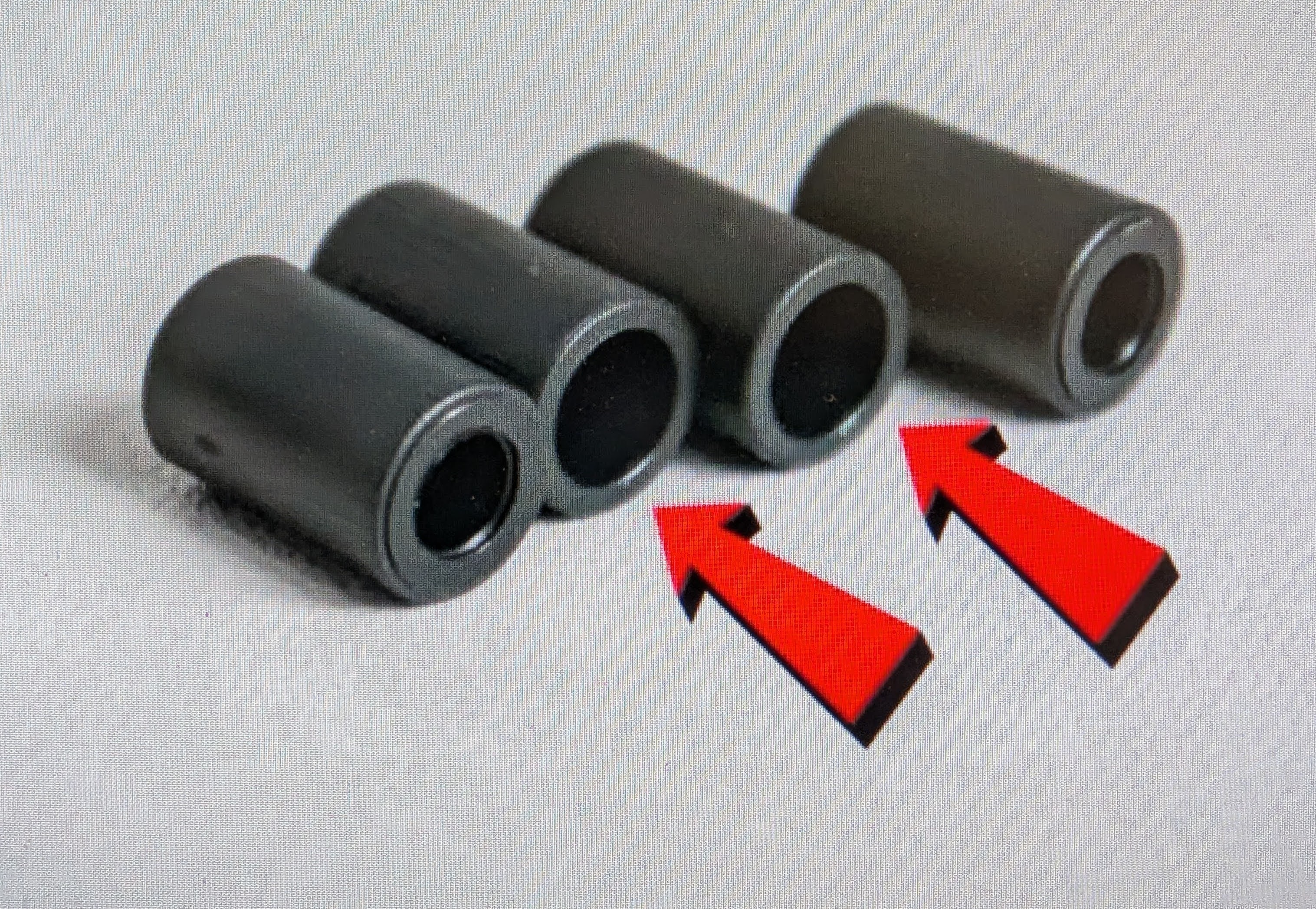

Shark1705 schrieb:
@DanielWie Ich rede von diesen Teilen, vor allem den unten rechts. Kann man aber nicht richtig erkennen auf den Bildern. Die müssen alle Plan auf dem Board aufliegen.
Also Leute wir haben den Fehler gefunden!!! Einer von den war nicht Plan auf dem Board aufliegend dadurch war der Kontakt nicht richtig abgedeckt....
zusätzlich habe ich jetzt alles überflüssiges ausgebaut
Danke an alle die mir bei dem Problem helfen wollten/haben
Kuss auf bauchi
Reaktionen: MissHaru, derin, JohnStorm und 5 andere
Die Temperaturen sehen jetzt jedenfalls völlig normal aus. :)
Shark1705 schrieb:
Ok, dann haben mich meine Augen nicht getrübt. Viel Spaß jetzt mit dem Rechner.
Sieht man das auch im eingebauten Zustand? Möchte das nur mal kontrollieren.
Edit: eigentlich kann man diese nicht falsch herum aufstecken. Die enge Seite passt doch nicht drauf.

@Jens11 Man hat da anscheinend etwas geändert. Man kann die Hülsen verkehrt einbauen und bekommt den Stützrahmen auch festgeschraubt. Der anschließenden Lüftmontagen steht auch nichts im Wege und ebenfalls wird der Kühlblock fest montiert. Die Folge der falschen Montage ist aber, dass die Grundplatte den Prozessor nicht berührt und somit nicht kühlt.
Ich hatte das Thema bei einem Aufbau im Dezember und der Kühler war neu. Hier war es wahrscheinlich auch ein neuer Kühler und somit kann man mit einigen oder allen Exemplaren die Hülsen auf einem AM5-Board auch verkehrt einbauen.

@DanielWie
Welche Drehzahl haben die Lüfter unter Last bei dir? Was hast du jetzt für Idle-Temperaturen und bei welcher Lüfterdrehzahl? Ich habe auch den 9800X3D mit dem NH-D15S (Offset-Montage), Idle @300rpm ca. 55°C und beim Spielen etwa 65-70°C @900rpm. Bei CB24 gehts hoch an die 90°C @Fullspeed 1450rpm, Takt schwankend 5215-5225MHz. Gehäuse ist Torrent Compact.
