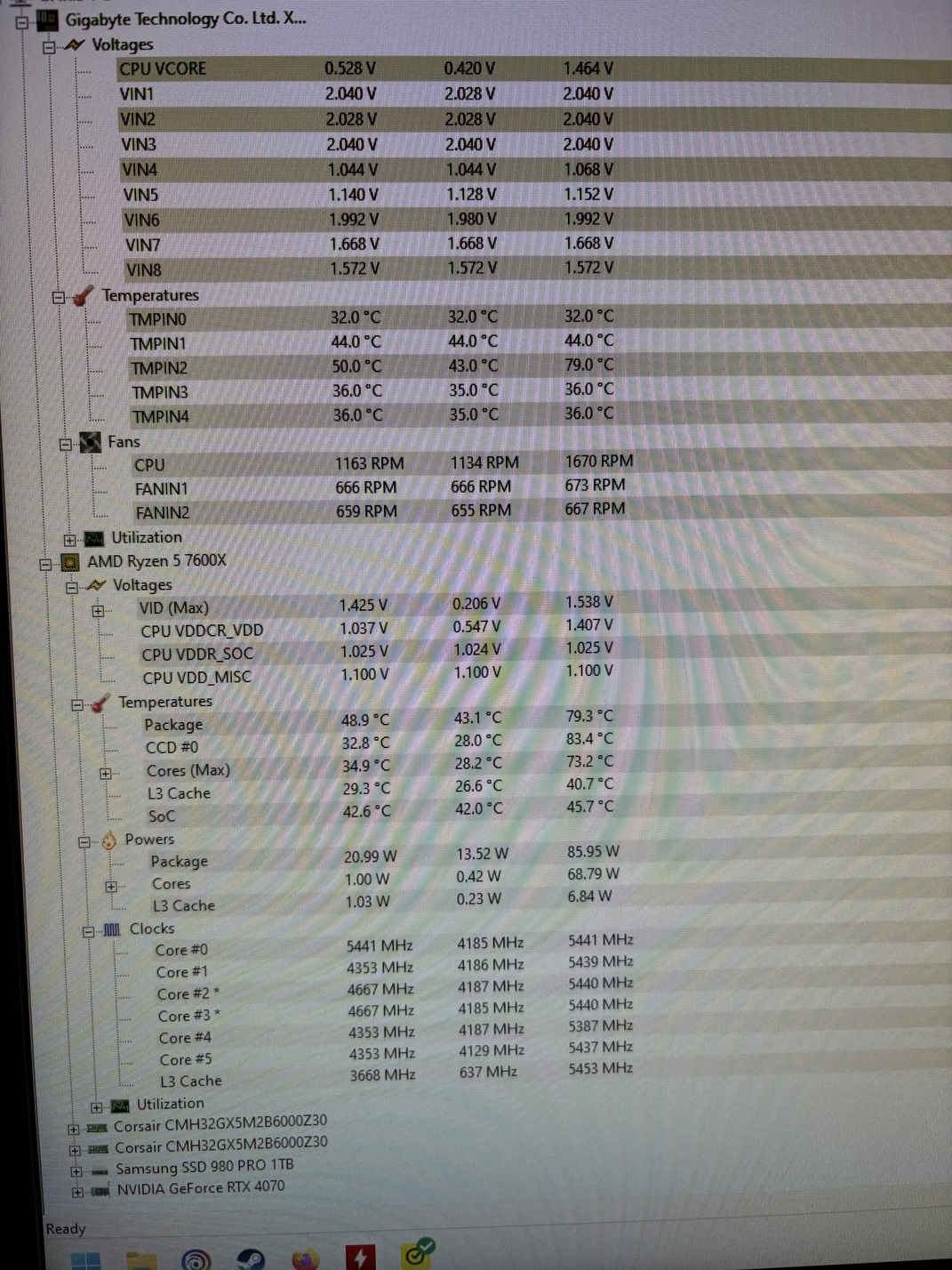

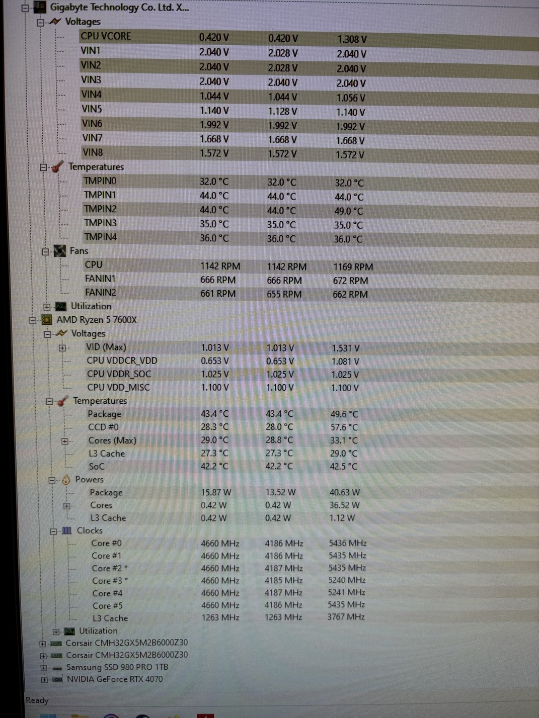

Beim Idle hat die CPU Pckage 42,1 Grad, 27,9 CCD #0, Core Max: 27,5 rad, L3 Chace 29,6 Grad und Soc 21.8 Grad.
Wenn ich nun mit Norton ein vollständigen Systemscan ausführe, pringt Package aus ca. 79 Grad und CCD auf ca. 85 Grad.
Das Gehäuse ist offen (s.o.). Raumtemperatur ist 26.3 Grad. Nach dem Scan von Norton gehen die Temps direkt wieder runter.
Habe ich bei der Montage des CPU-Kühlers, mit Stock Wärmeleitpaste, etwas falsch gemacht?
Ich würde mich riesig über eueren Rat freuen. Fotos aus HWMonitor sind in Anlage.
Bios aktuell geflashed. Stock Settings (Bios Default). Onboard GPU Grafikkarte deaktiviert.
Idle vs. Norton Scan
Warum?
Weil die CPU genau das macht und genau so funktioniert, wie sie funktionieren soll?
Reaktionen: Asghan, Piak und aragorn92
Da gehen halt während des Norton Scan 86 Watt durch die CPU.
Problem ist nicht die Kühlung, die Temperaturen sind im Bereich des zu Erwartenden, sondern der Norton-Quark :P
Reaktionen: Ryuzakix3, Dama, phm666 und eine weitere Person
Ja, du hast Norton installiert. ;)
Reaktionen: Der Lord, Asghan, LETNI77 und 2 andere

chrisde schrieb:
Mittendrin taktet er auf ca. 3.5 GHz runter und die Tmep sinkt auf 51.0 Package, 30.3 CCD...
Die Wattzahl fällt während dessen auf ca. 16-18 Watt.
Weil er mit der rechenintensiven Aufgabe halt fertig ist.
Die hohen Temperaturen sind normal. Deine CPU hat halt nur 6 Kerne. Es macht einen erheblichen Unterschied, ob die ~85 Watt von 6, 8, 12 oder 16 Kernen aufgenommen werden. Alle Kerne teilen sich halt das Powerbudget, und je weniger Kerne du hast, desto mehr bekommt also jeder einzelne davon ab, taktet dementsprechend aber auch höher.

@chrisde
jetzt häng dich mal nicht an der Temperatur auf. Was sagt den währen diesen spikes die Auslastung? Probleme mit der paste kannst du doch erst beurteilen wenn du die Auslastung dazu kennst. Wenn die halbe CPU da auf 100 Vollgas rennt is es ja logisch das die Temperatur abgeht. Wenn du 80C hast und die cpu/Kerne bei 20% idled, dann würd ich mir sorgen machen. Die Frage is ja auch wie viel kerne genutzt werden, wie hoch die dann gehen usw. Aber im Grunde sehe ich da jetzt kein Problem. Sehe das wie Post#2 . Cpu macht was sie soll und verhält sich wie sie soll wenn sie beansprucht wird wie sie soll.
Der MS Defender, richtig eingestellt lastet auch 32 threads aus wenn er lustig is. Sofern halt grad niemand was am PC macht.
