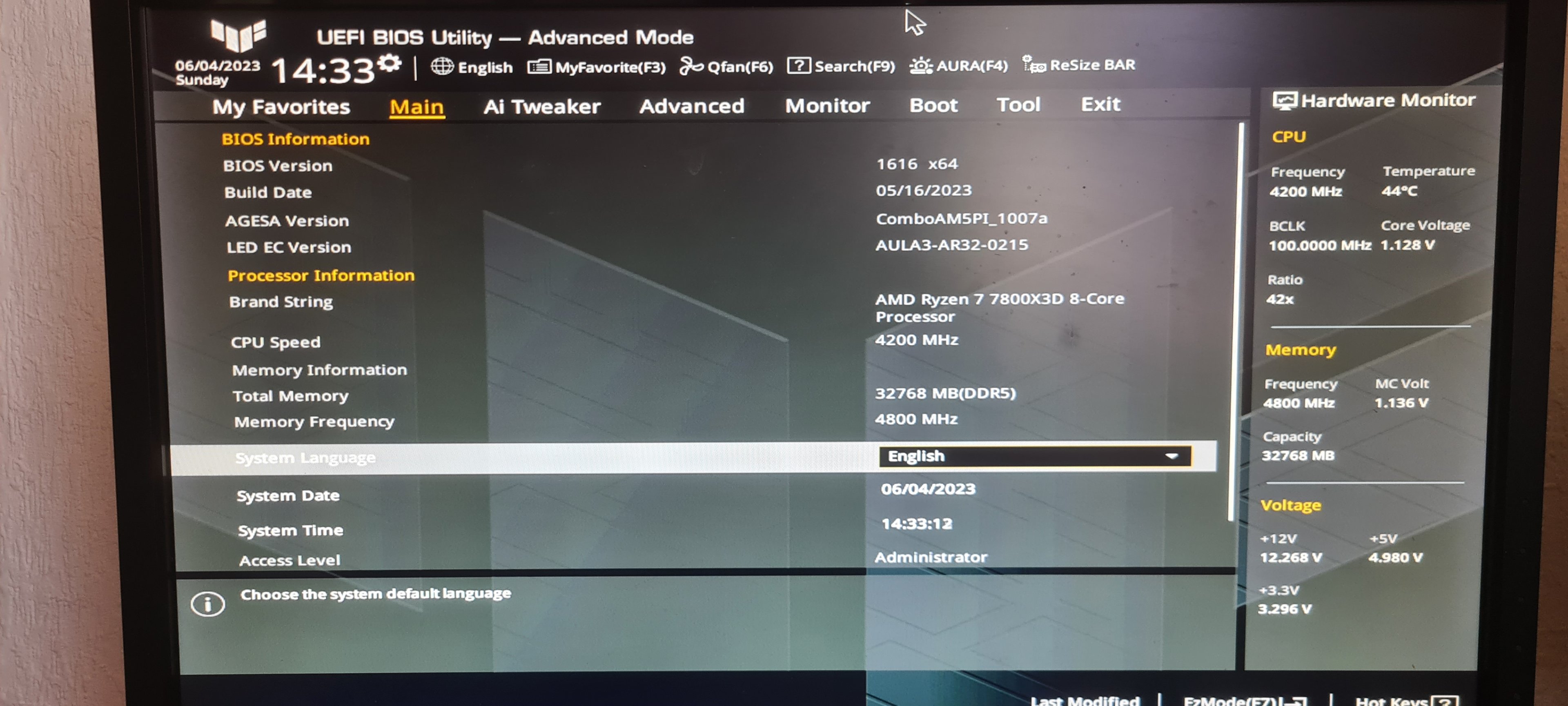

Bios Version 1616
Chipsatztreiber 5.05.16.529
Dadurch das es ja Probleme mit dem 7800X3D und Übertaktung/EXPO etc gab, habe ich bei meinem Rechner alles auf Normal gelassen, bis mal von den Mainboardherstellern was kam.

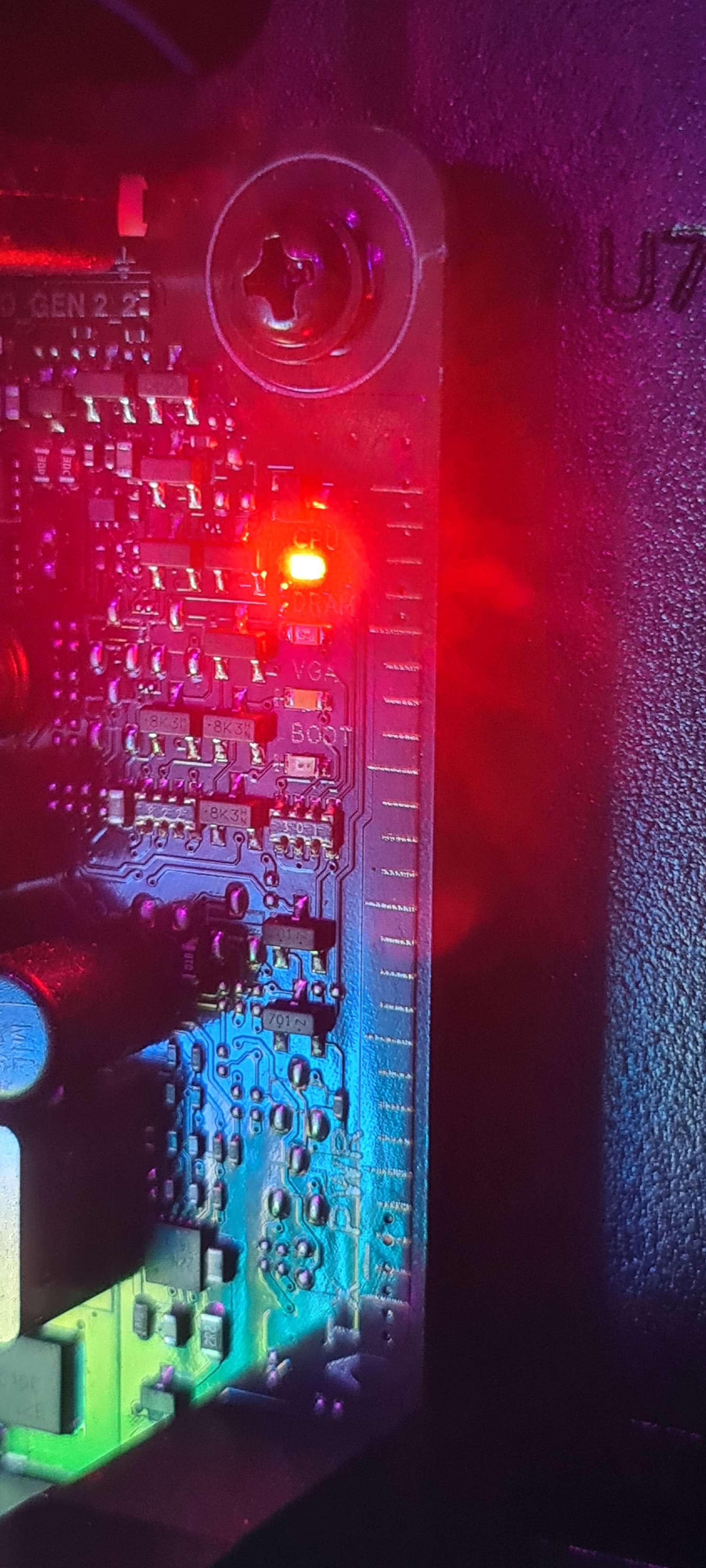

Nachdem von Asus Version 1616 fürs Bios kam, habe ich es direkt installiert und das EXPO und die OC Optionen eingeschaltet. Alles auf Auto gelassen und nur mal geguckt, ob die Spannung wirklich nicht höher als 1.35V geht. Nachdem bei Benchmarks und Memtests nichts passiert ist, habe ich es so paufen lassen. Ging jetzt auch über zwei Wochen gut. War alles soweit gut und alles hat auch gefunzt. Nur ist heute, beim beenden von Diablo 4, der PC hängen geblieben.

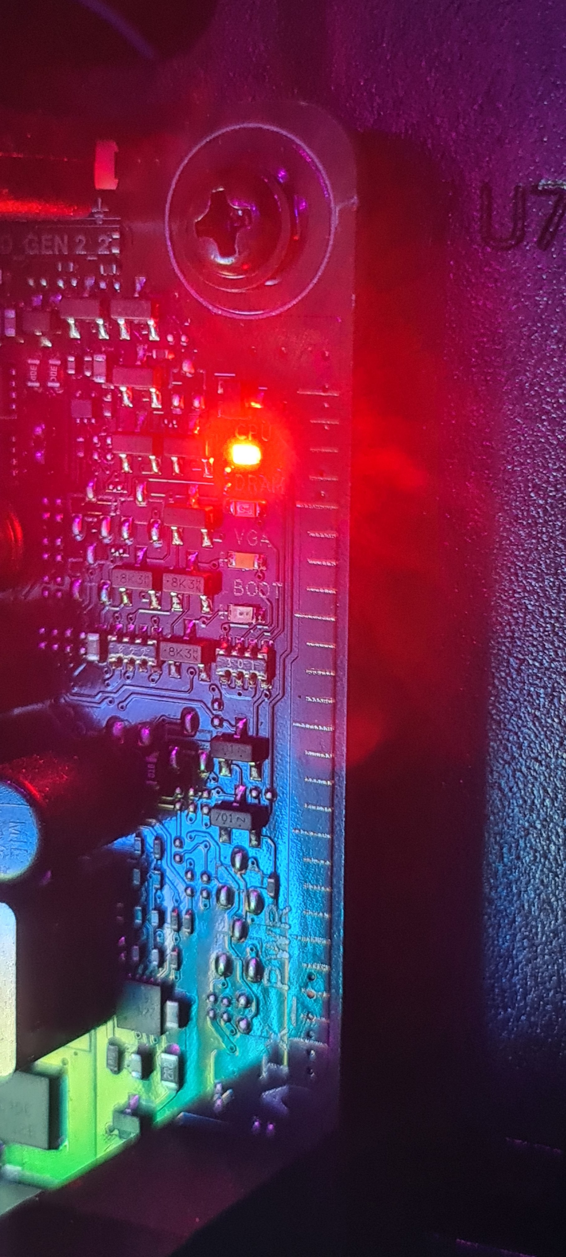

Danach ist er sehr langsam wieder hochgefahren. Nach erneutem herunterfahren und hochfahren leuchtet die DRAM LED kurz orange auf, bevor die CPU LED dauerhaft rot leuchtete. Das Bild blieb schwarz und nichts passierte.

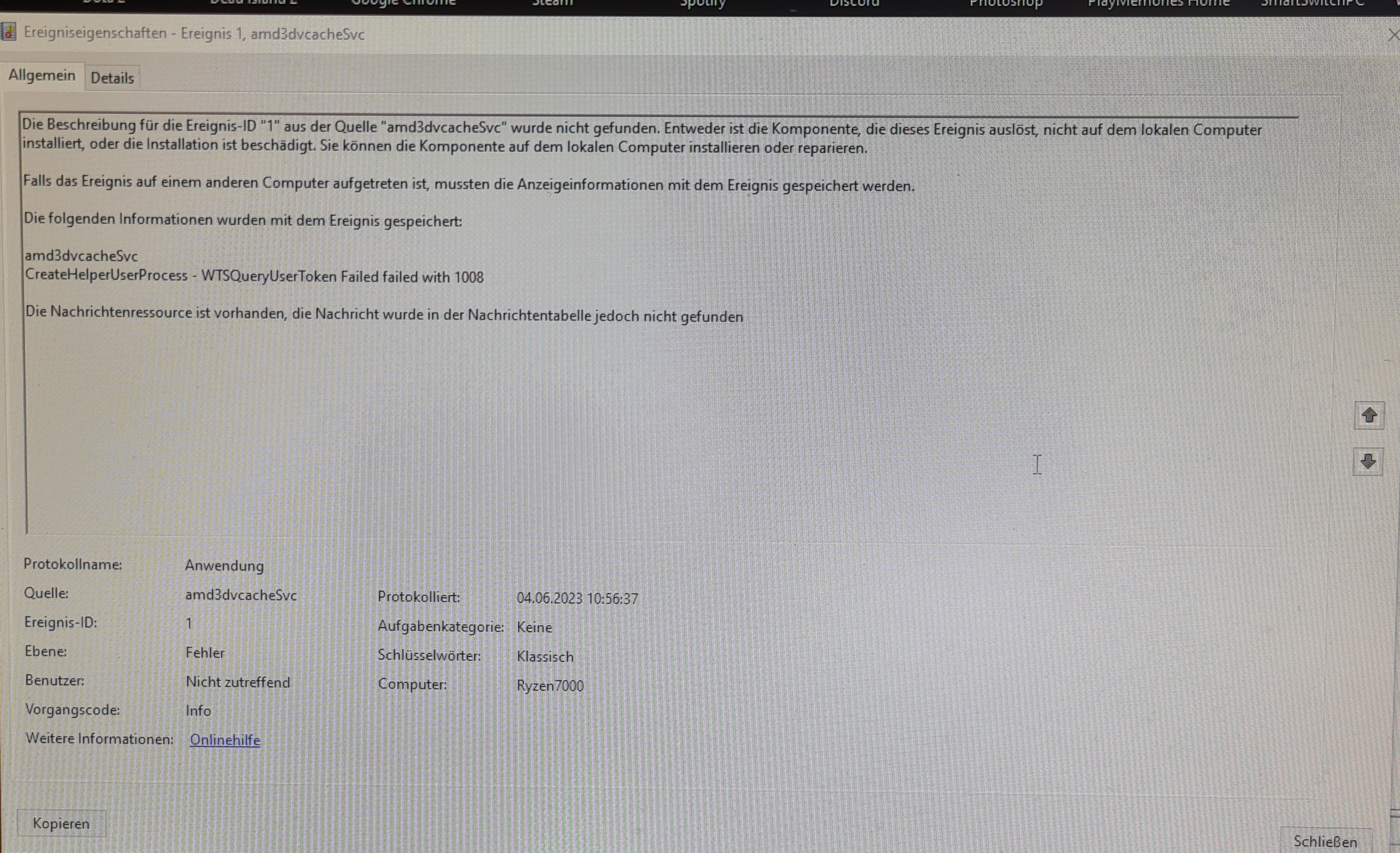

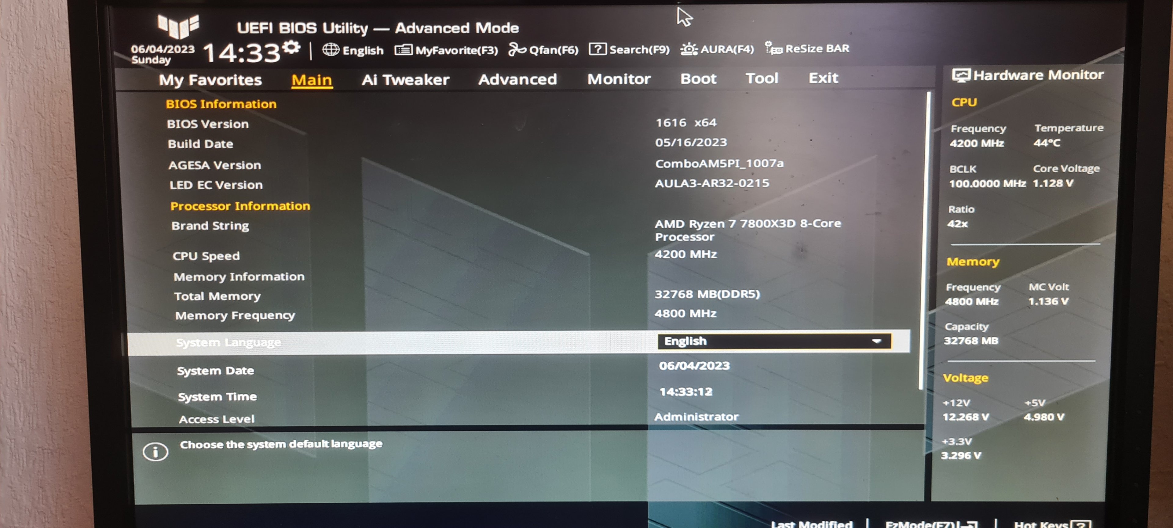

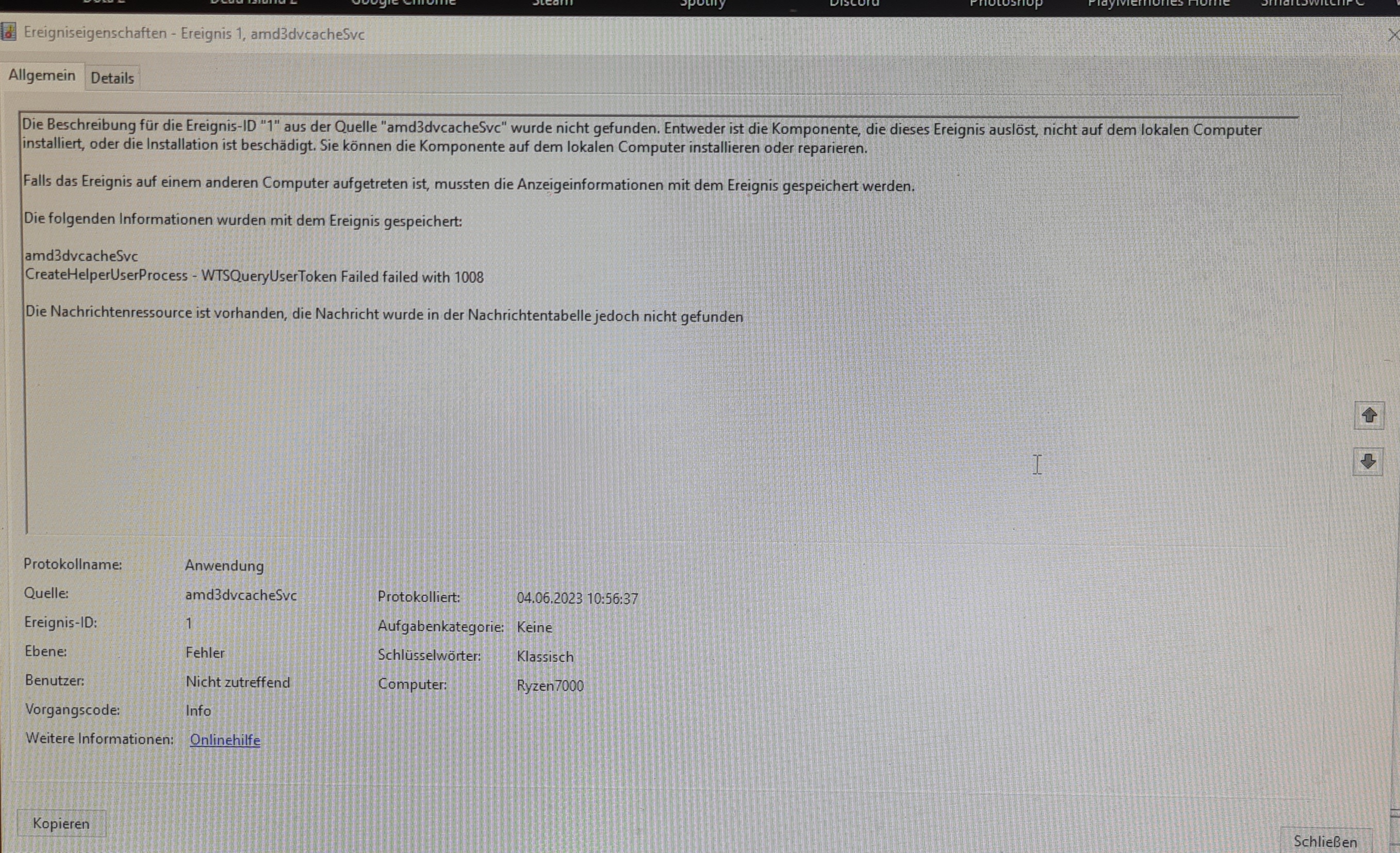

Nachdem ich was dran gemacht habe, lief der PC wieder, aber nun habe ich beim hochfahren immer noch die Orange DRAM LED, die kurz aufleuchtet, bevor die CPU LED rot leuchtet. Aber nun geht die rote LED auch aus und danach leuchtet die DRAM LED weiss. Ich mache mir njn Gedanken, ob der PC jetzt in nächster nun doch nicht mehr funktioniert und etwas kaputt geht oder ich das so ignorieren kann. EXPO und OC habe ich im Bios nun deaktiviert. Habe noch ein Bild von dem Fehler gemacht, den er ausgespuckt hat, als der PC hängen blieb.

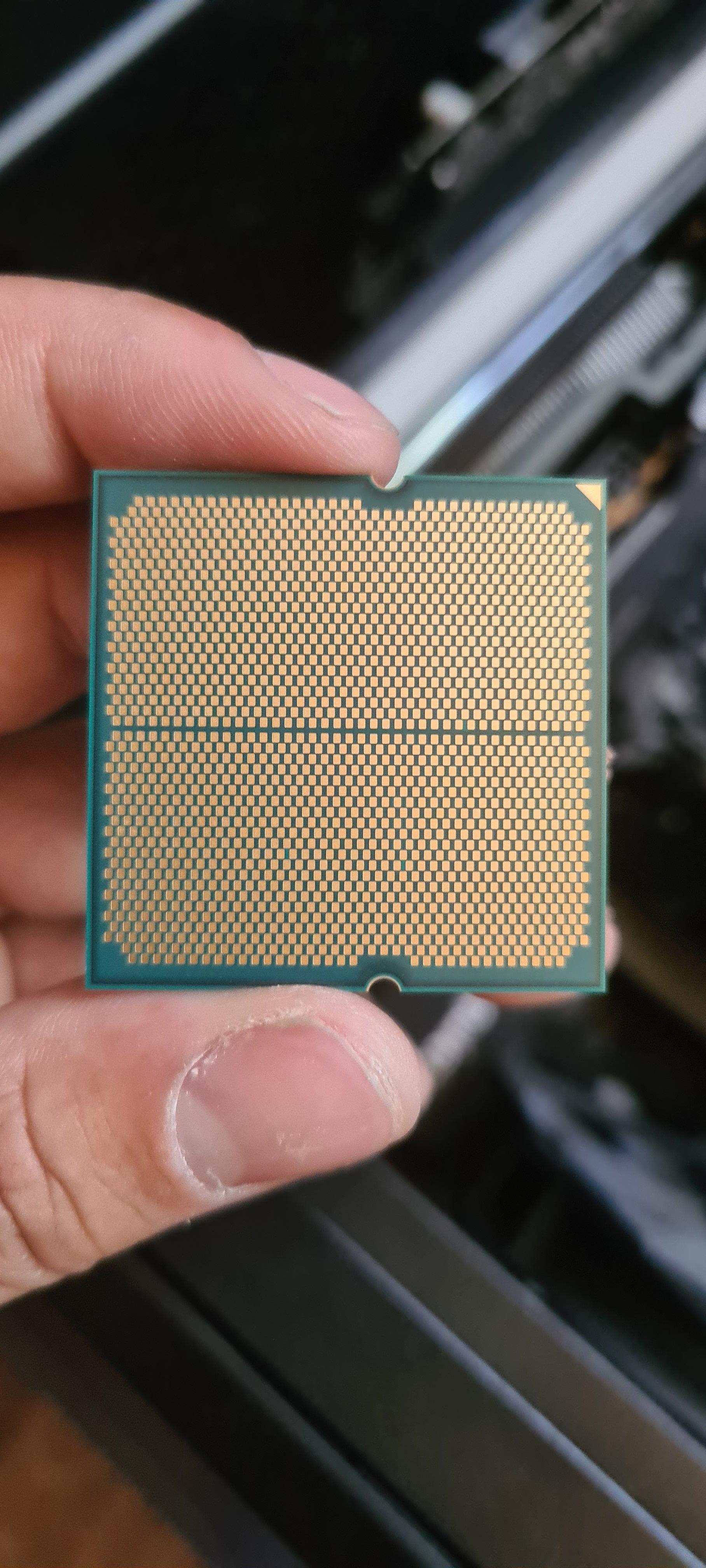

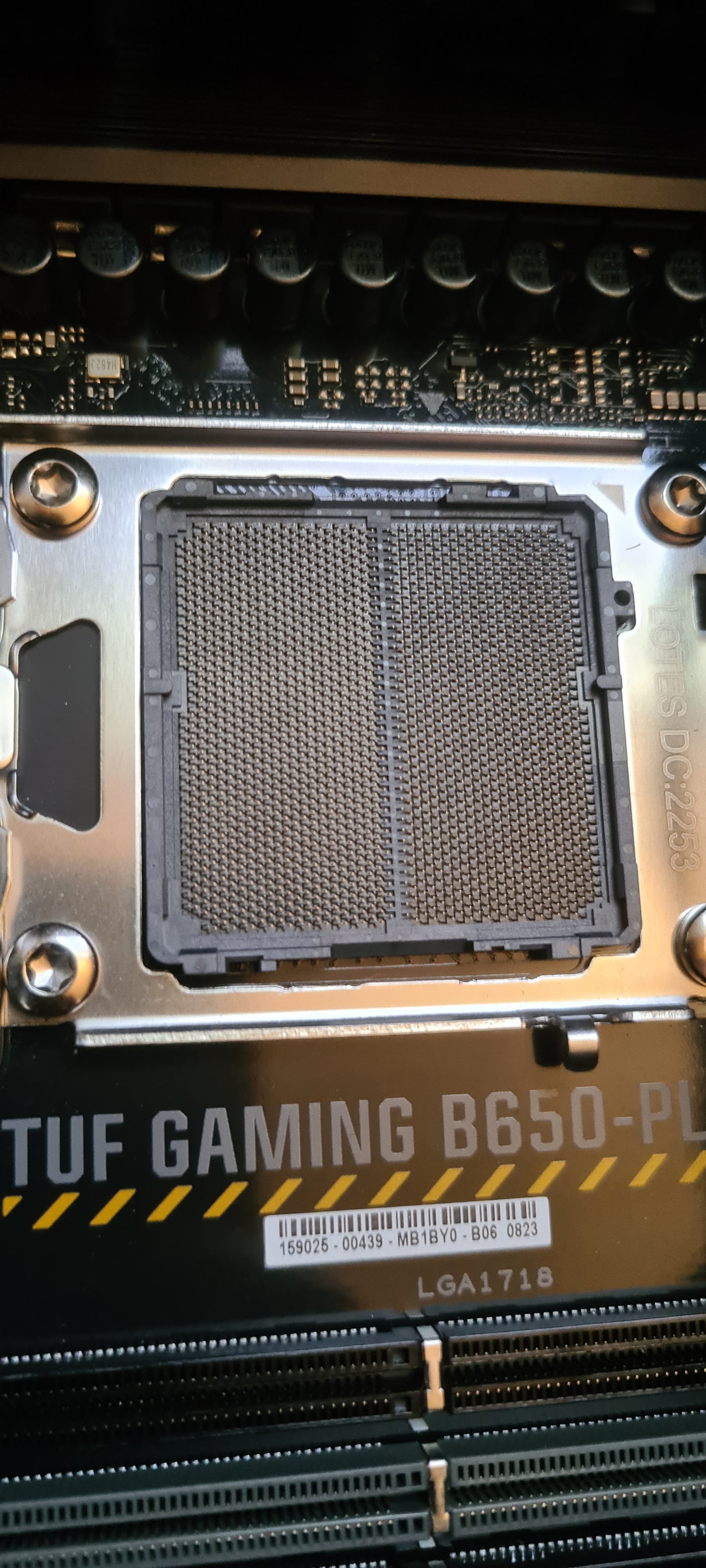

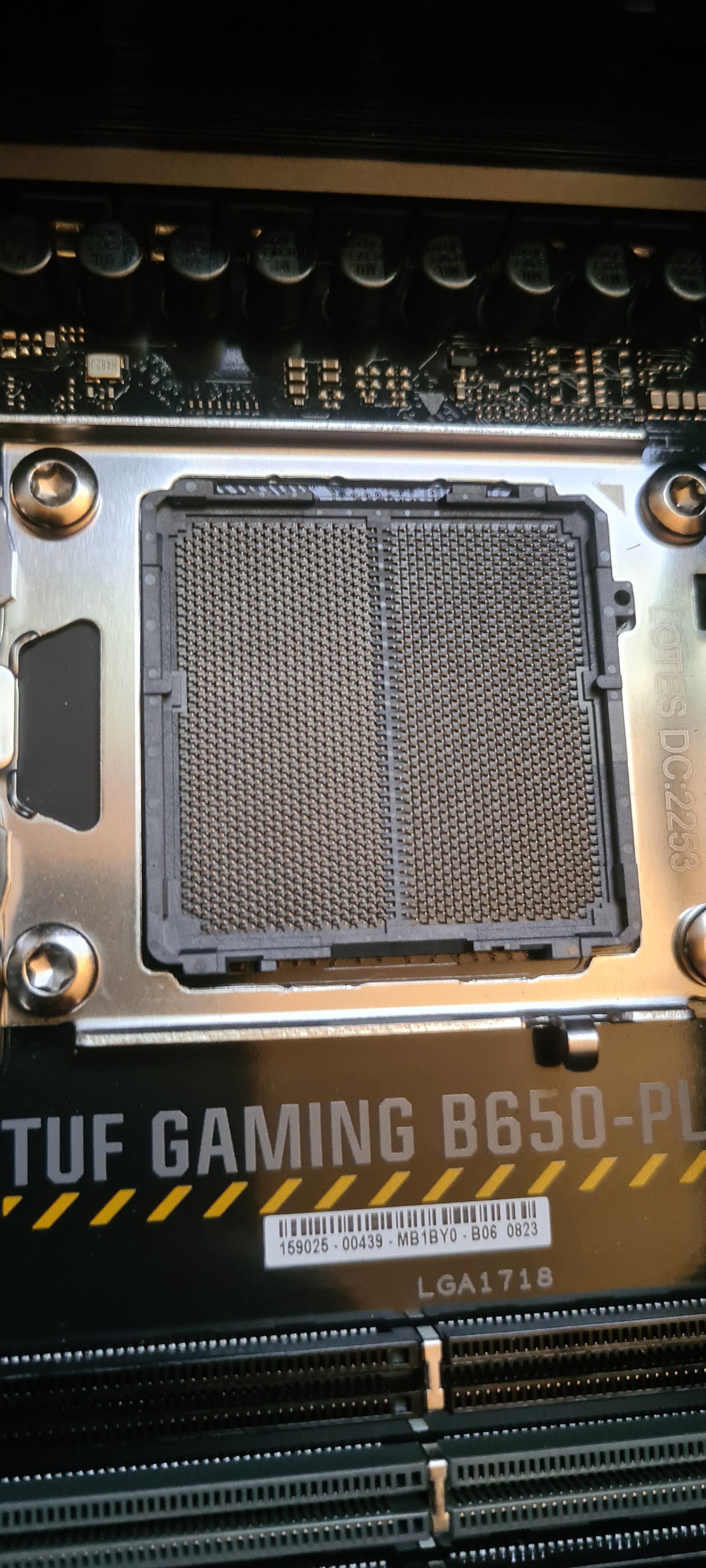

Habe die CPU ausgebaut um zu schauen, ob ich Beschädigungen sehe, aber nichts. Habe dann ein CMOS-Reset durchgeführt.
Danach lief der PC wieder.

Da crasht doch ein Teil des Chipsatztreibers der für die Verwaltung des 3D-V-Cache zuständig ist?
Mal aktuellen von AMD geladen und installiert?

Diablo muss auch als Spiel erkannt werden, ggf. ist es noch zu neu oder hat mit der Xbox Game Bar Probleme und crasht daher bei diesen CPUs.
Er hat aber "nur" den 7800X3D, da sollte das wegen "nur" den 1 CCD egal sein. Aber neuste Treiber sind nie verkehrt. Gerade bei so einer Beta Plattform.
Reaktionen: HorstSan
@arvan das sollte für den 7800X3D doch irrelevant sein, der hat nur ein CCD. In den Reviews des 7800X3D war doch sogar zu lesen, dass diese Fixes für die Ryzen 7900X3D/7950X3D (mit 2 CCDs) nicht installiert sein dürfen, wenn der 7800X3D genutzt wird.
@Hurricane.de Ich glaube da ging es nur um Systeme, in denen ohne Neuinstallation vorher ein 7950/7900X3D (fürs Review) drin war. Wenn man alles von vorne herein mit dem 7800X3D aufsetzt, kann man natürlich auch den Chipsatz-Treiber installieren und es läuft.
Der Treiber ist ja trotzdem drin dafür. Sonst hätte er den Dienst dafür nicht installiert (amd3dvcacheSvc).

Vorallem bei dem EventViewer-Eintrag würde ich an deiner Stelle nochmal nach der Chipsatz-Treiber-Installation in die Summary-Log reinschauen unter C:\AMD\Chipset_Software\Logs ob alles auf Success steht... und noch was..
