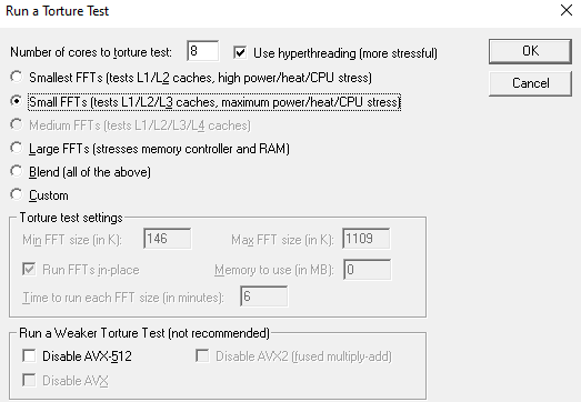

Das kommt auf die Prime Version an, mit dem 7800x3d startet Prime 95 v30.8 build 17 + build 15 nur 8 Worker und die Temp liegt bei 65-70 °.

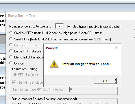

eben nicht, es werden bei Prime 95 v30.8 nur die physischen Kerne benutzt.
versuchst man das zu ändern kommt das

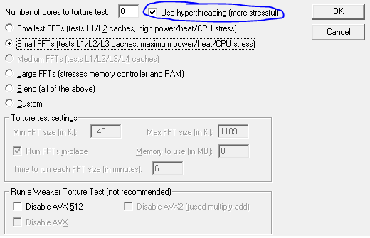

bei Prime 95 29.8 sieht es so aus
