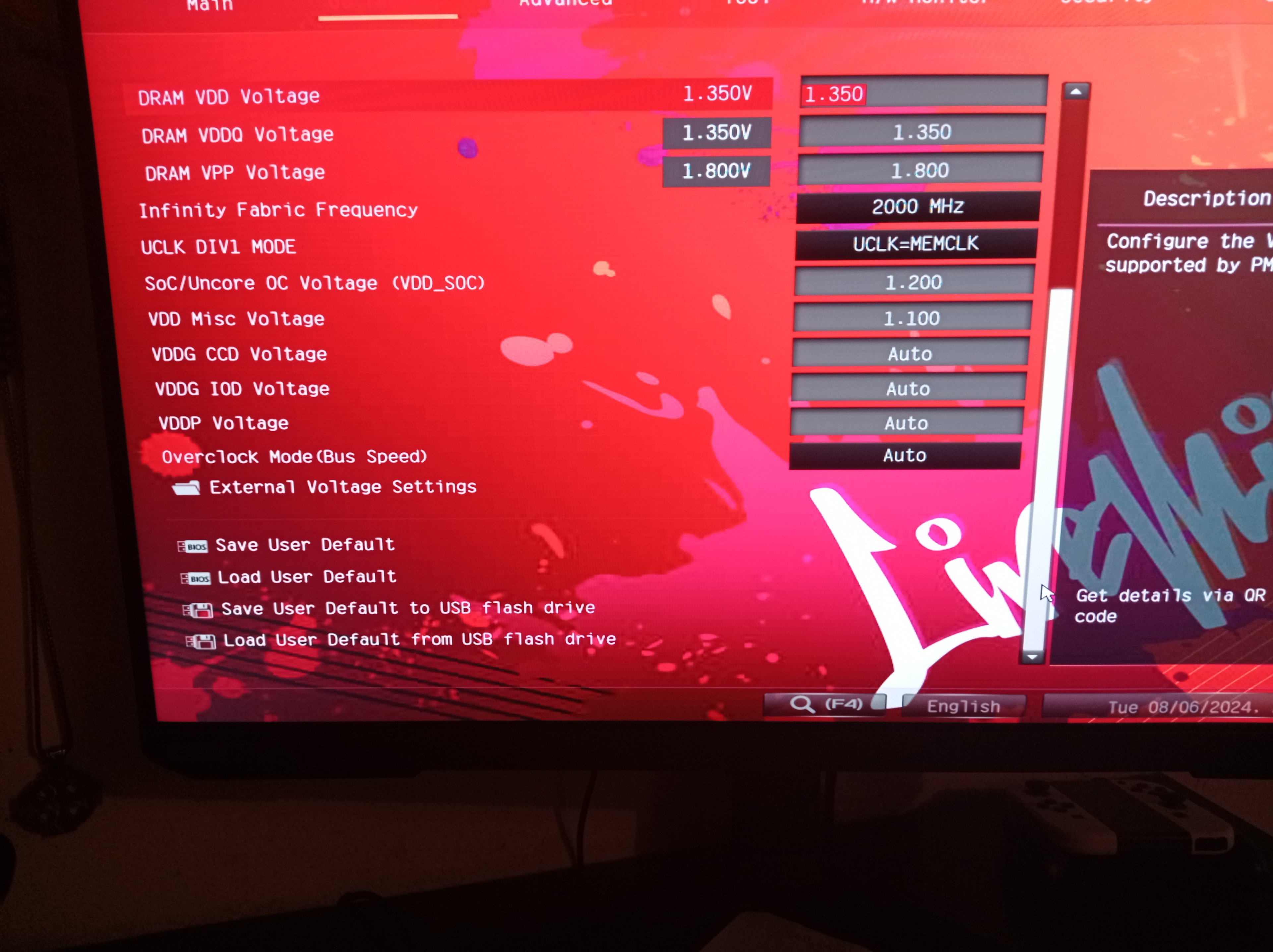

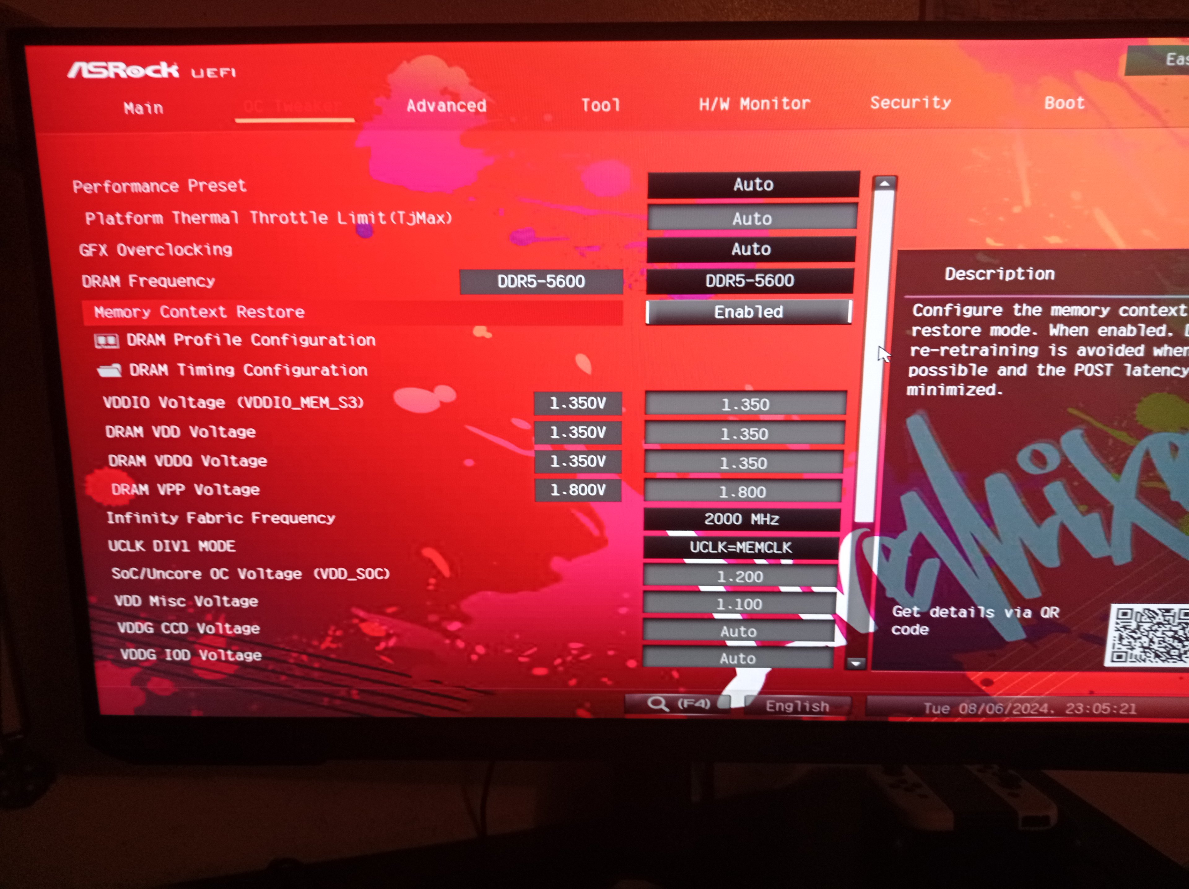

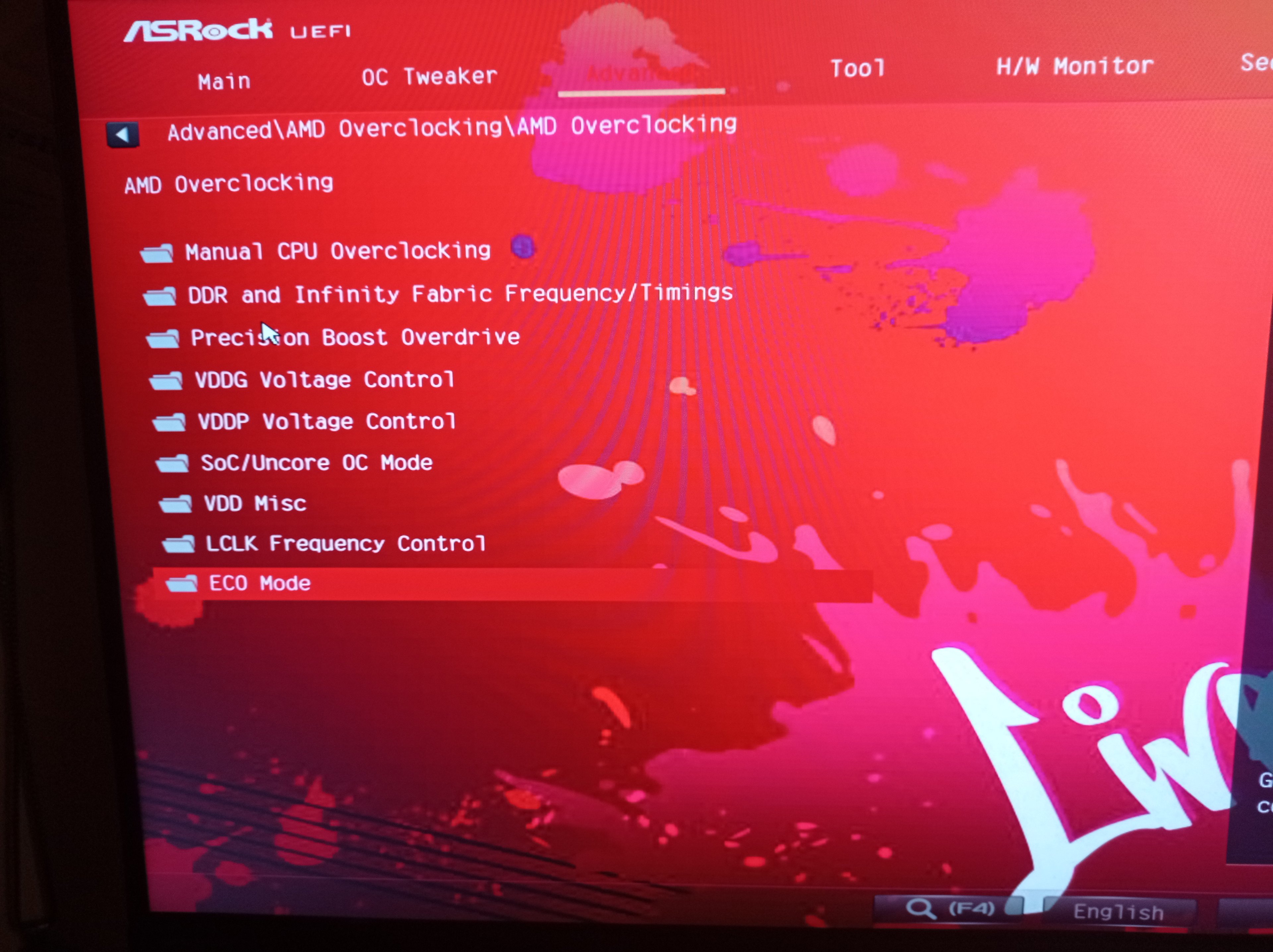

hier bei seinem X670E Steel Legend gibt es nen Eintrag von wegen CPU Overclocking wo man entsprechend die Werte manuell verändern kann, dieser ist bei mir aber nicht wirklich vorhanden

Für ganz faule gibt es noch den Eco Mode.

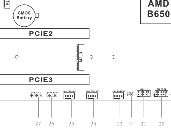

die CMOS Batterie liegt halt direkt unter der Grafikkarte die ich jedes mal für nen CMOS Reset ausbauen muss
Das machst du nicht ernsthaft, oder?
Einfach den Reset-Taster hier am Mainboard anschließen oder mit einem anderen Taster oder nur einem Schraubenzieher brücken, fertig:
Edit: Hatte erst das falsche Bild verlinkt.
Reaktionen: Gigaherz, SSD960 und Verak Drezzt

Hat das Mainboard für den CMOS clear keine passenden und gut erreichbare Metallstifte zum kurzzeitigen brücken parat?
liegt leider kein Jumper beim Board bei, wie lang muss man den Schraubenzieher dran halten damit das Bios resettet wird ? hab bisher immer nur die CMOS Batterie rausgenommen gehabt

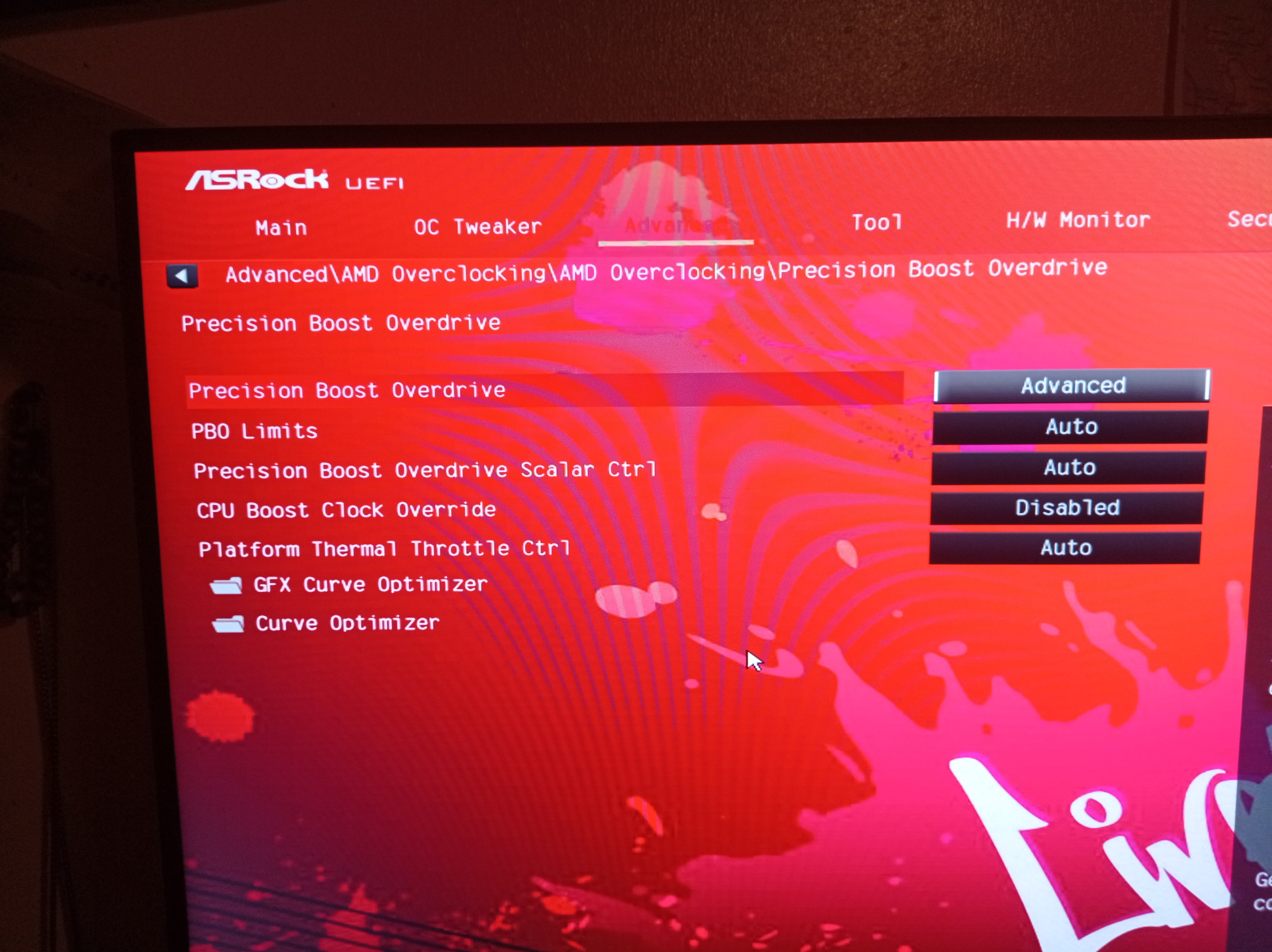

Ja wie gesagt, negatives Offset im Max Core Boost.
Precision Boost Overdrive > Advanced > PBO Limits > Manual> Max Core Boost > Negative > Frequency > 300- 450.
Und gut isch.
Reaktionen: Ja_Ge, v3locite und Verak Drezzt
