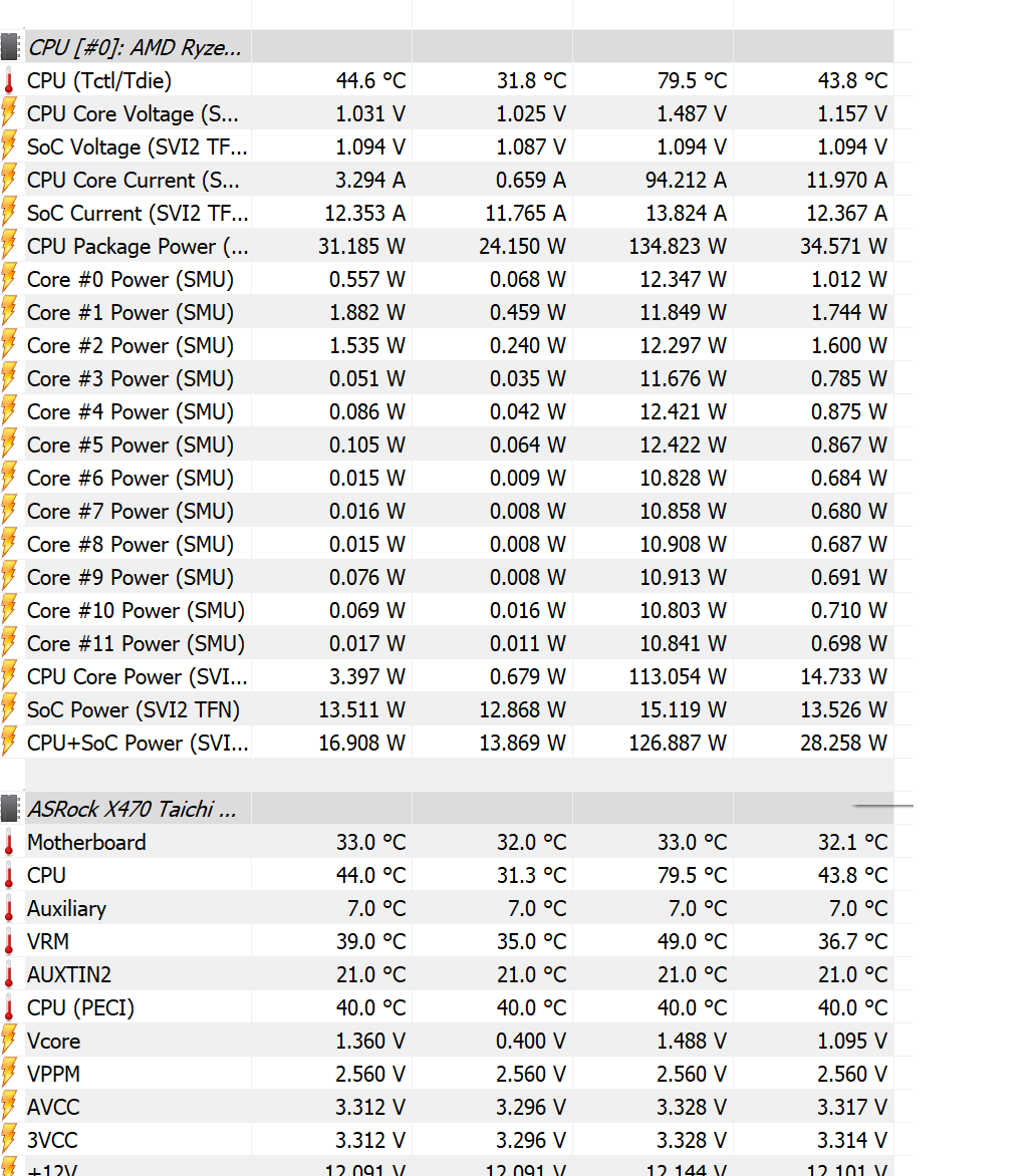

Wäre aber interessant das hier mal zu sehen. @Pearl kann ja mal einen Screenshot aus HWinfo64 hier posten.
Nun habe ich die WLP erneuert und den Kraken um 180 Grad gedreht. Es scheint eine Verbesserung zu geben. Die Temperatur erreicht nun maximal 79 C in Prime SmallFFT.
Ned Flanders schrieb:Das kann ich Dir direkt bestätigen. Selbst mein 2600x bzw das Board hält sich nicht an seine 95W TDP unter Volllast. Nicht dramatisch, aber doch schon um die 15W-20W. Und das nur wegen ein paar Benchmarks, denn ein Powerlimit über cTDP kostet kaum Performance macht die Sache aber deutlich kühler. Bei Ryzen 3000 wird das nicht anders sein. Ich schreibs nochmal. Selbst PBO + cTDP geht wunderbar. Der SingleCore Boost des PBO bleibt voll erhalten. Nur grillt es die CPU unter Volllast auf allen Kernen halt nicht mehr bis zum Anschlag. Das hat auch noch ein paar andere positive Effekte. Beispielsweise strahlt meine CPU die RAMs nicht mehr an und die sind ebenfalls 10 Grad Kühler was die Taktbarkeit jener positiv beeinflusst.

Hallo, ich habe das selbe Problem. Hat es sich bei dir etwas verändert mit den Temperaturen?
Bei läuft die cpu all core 4,125 GHz und wenn ich Prime starten lasse in Sekunden 100 Grad.
Ich verwende den dark Rock pro 4 als Kühler. Der wird aber gar nicht warm... also ich finde das.. aber wenn ich bei cpu z, den cpu Stress Test starte bleintbmeine Temperatur bei 75 Grad.
Ich frage mich was da nicht stimmt?. Ich verwende auch noch die wärmeleitpaste von kyronaut. Dachte der cpu kühler würde warm werden aber iwie gar nicht. "Habe die Folie darunter abgemacht".

Mit PBO wird Zen2 gerne warm.
Das liegt an den kleinen Chilplets, die Wärme entsteht punktuell, soll sich aber auf den ganzen Kühler verteilen.
Es gibt 3 Möglichkeiten:
1. PBO im Bios ausmachen.
2. Alltagsszenarien fahren. (nicht alle Threads mit 100% synthetischer AVX Last)
3. Mit den Temperaturen leben.

Ja, Gaming Mode und Auto OC Mist aus.
Irgendwo im BIOS findest Du auch den Punkt PBO (Precision Boost Overdrive)
Das mach mal auch aus, dann bleibt die CPU cool.
Zen2 mit scharfem PBO OC wird nicht mal mit richtiger Wasserkühlung kühl. (Prime)
Das dein Kühler nicht warm wird, ist auch normal.
Der kann 300W abführen, die CPU produziert aber nur ca. 100W Wärme.
Stell dir das so vor... fast die ganze Wärme wird auf einer winzigen Fläche produziert und soll sich durch das Lot, den Heatspreader und die Bodenplatte des Kühlers auf alle Heatpipes gleichmäßig verteilen.
Gib deine Werte bei Prime durch, wenn Du den Auto OC Kram und PBO aus hast.

Wie @IBISXI es bereits gesagt hat: die CPU läuft definitiv nicht auf stock bei dem Takt und Small FFTs. Da liegst du schnell im Power Limit und die CPU sollte da auch nicht all zu heiß werden im Vergleich zu Programmen, die die CPU gleichmäßig und sehr hoch ausnutzen.
Falls das nicht Small FFTs und stock waren (ist ja leider nicht explizit von dir angegeben), dann hast du ein Problem mit der Kühlermontage. Blend oder was auch immer, sollte auch nicht so heiß sein bei stock.
Stock solltest du maximal auf ~150W (mit stock PPT) Abwärme kommen. In den meisten Fällen weit darunter wenn du zockst.

Ich vermute auch einen nicht richtig montierten CPU-Kühler, der übrigens 250 Watt abführen kann, nicht 300 Watt.
Entweder stimmt der Anpressdruck nicht und somit ist noch Luft zwischen Heatspreader und Kühlerboden oder die Wäremleitpaste wurde nicht richtig verteilt bzw zu dick aufgetragen. Heißer als 75 °C wird meiner nie.
