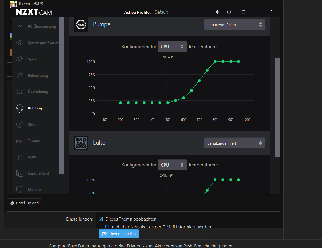

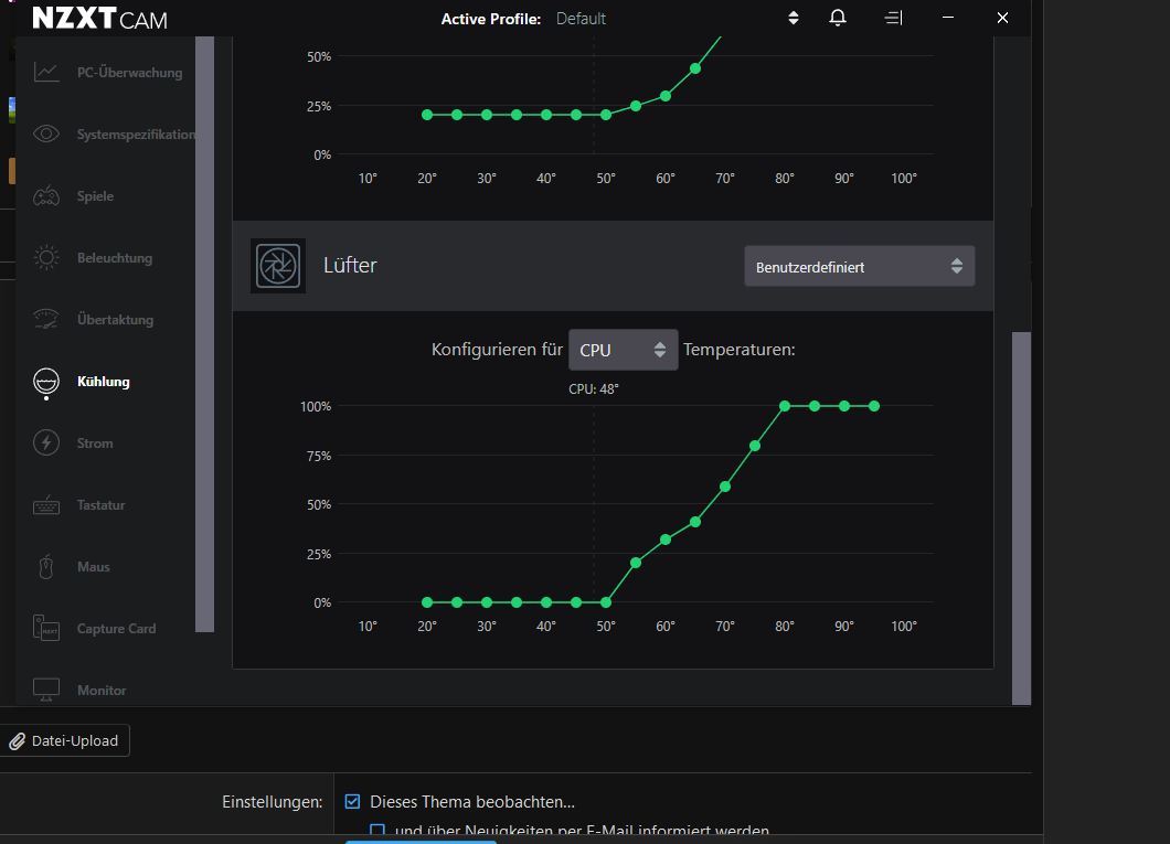

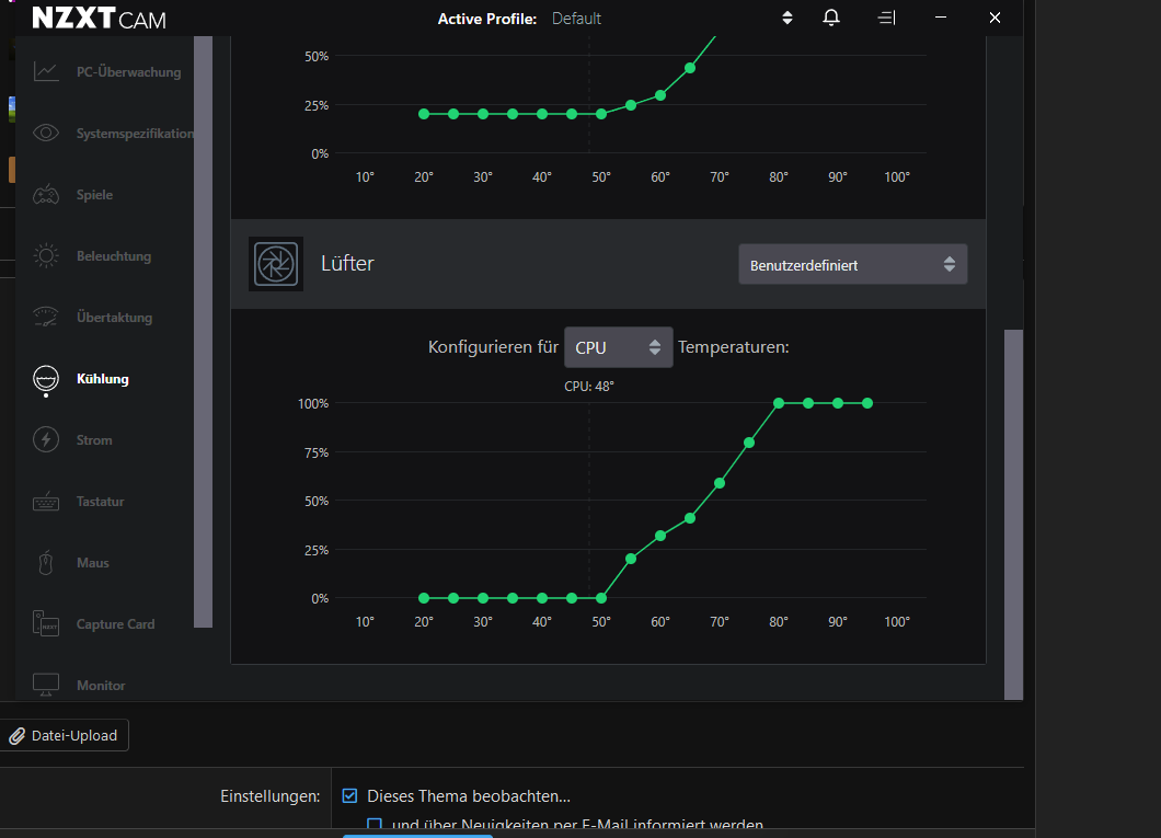

Also, ich habe gestern mal per Prime95 einen Stress Test gemacht und in HWINFO wurde mir angezeigt, dass meine CPU max. 66 Grad warm wurde. Ich habe mich dann erstmals gewundert, warum die Temperatur so niedrig war. Ich habe dann herausgefunden, dass es im BIOS eine Funktion Namens PBO gibt, also ,,Precision Boost Overdrive" die den all core Takt etwas anheben soll, ( vermute ich mal ) bei mir war er im Bios auf Auto gestellt, woraufhin ich Ihn dann aktiviert habe, also auf Enabled. Ich habe dann erneut einen Prime95 Stress Test gemacht und aufeinmal sprang die Temperatur auf max. 80 Grad. Kann mir das einer erklären, warum das so ist? Habe ich irgendwelche Vorteile im Gaming wenn ich PBO an habe? Oder hat das eher einen Vorteil, wenn ich zb. etwas rendere und die CPU zu 100% ausgelastet wird und alle Kerne verwendet werden? Denn ich habe das Gefühl, das PBO sich nicht auf den Single Core auswirkt, sondern nur auf den MultiCore. Ich habe ebenfalls in der NZXT CAM Software eine Benutzerdefinierte Kurve für die Lüfter als auch für die Pumpe eingestellt, was haltet Ihr davon? Ich hab es so eingestellt, das die Lüfter sich erst bei 50 Grad aktivieren.

Weiterhin sollte man die AIO Pumpe besser höher drehen lassen ( auch noch im nicht hörbaren Bereich ) dann müssen nur die Lüfter mehr Arbeiten ... deine Kurven sehen halt so naja aus ... auch Lüfter auf 0 ist nicht so gut.
Reaktionen: LioNite

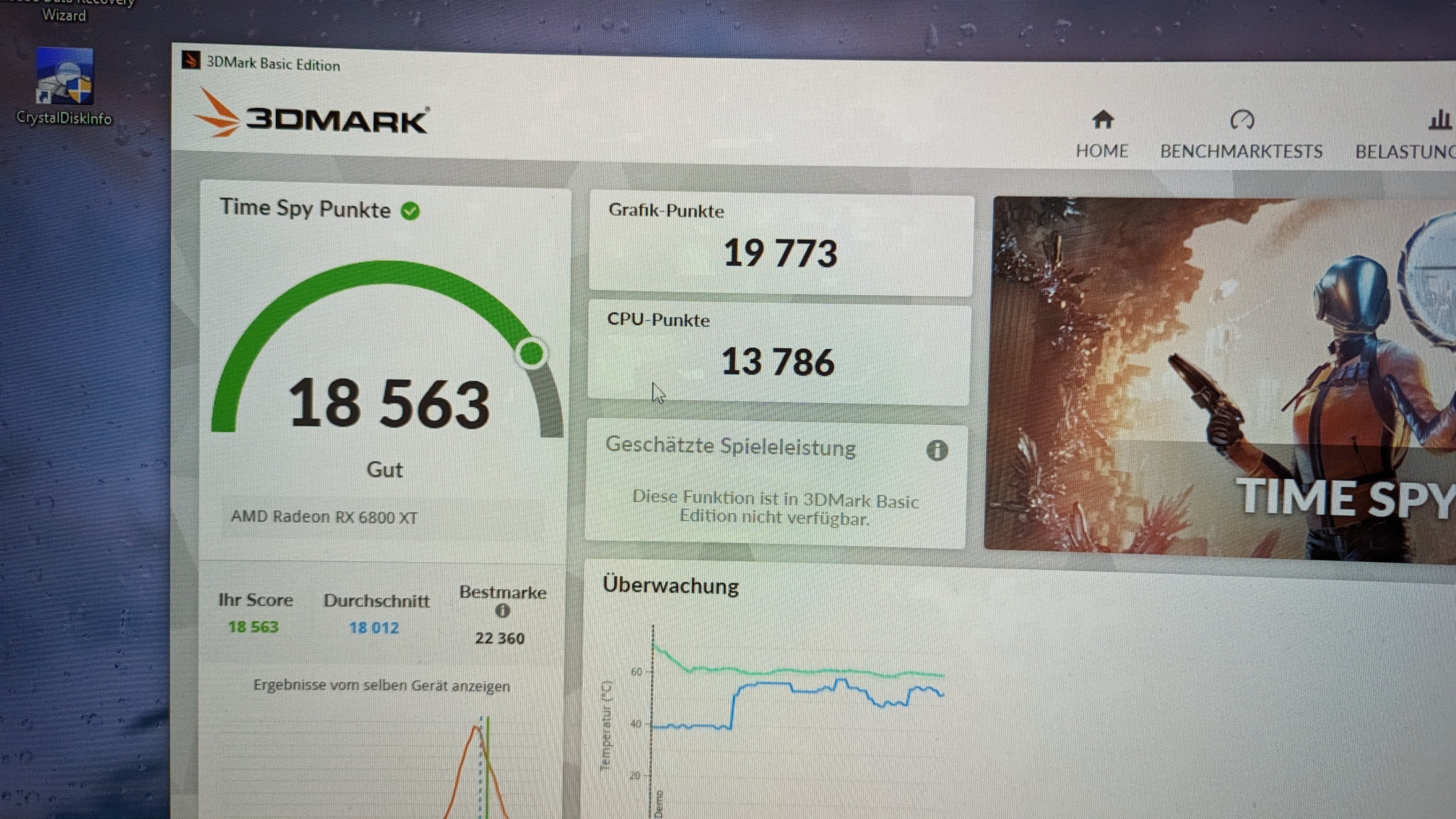

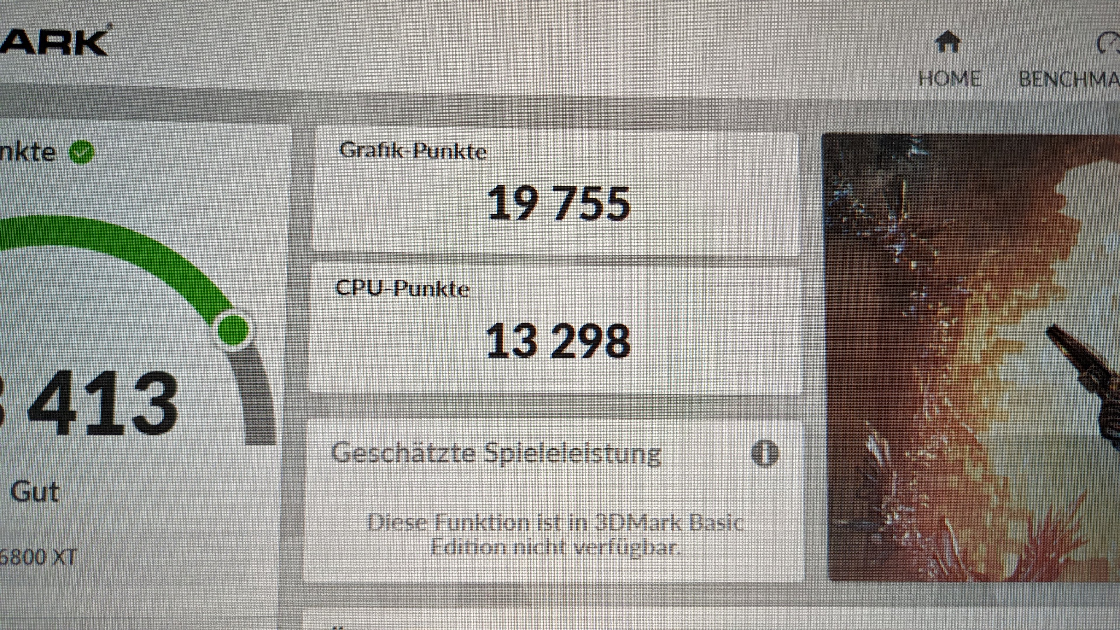

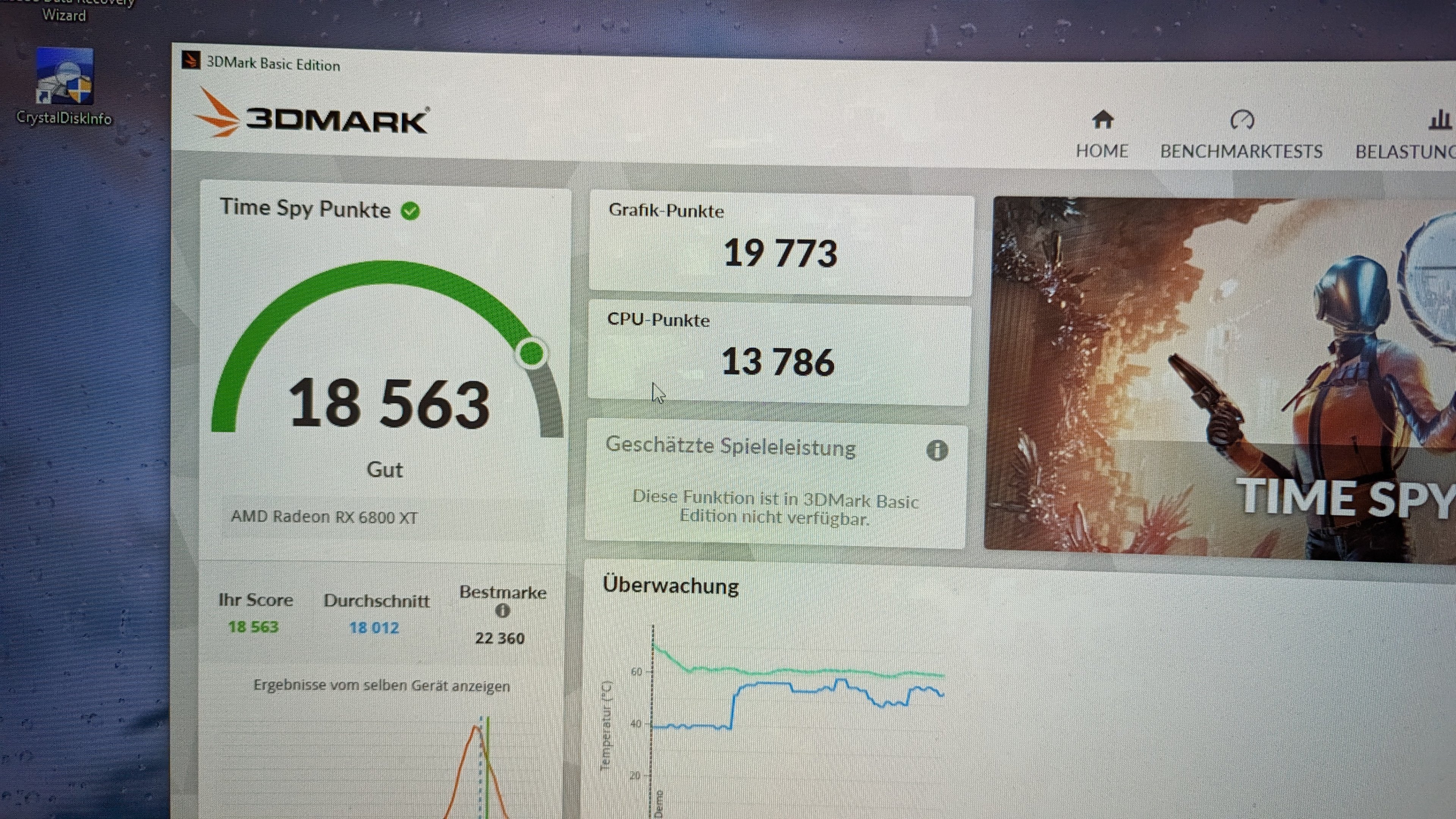

Ich habe jetzt zweimal den gleichen Benchmark gemacht und habe einen Unterschied von 500 Punkten....

Temperaturen beachten... Sehen wir nur auf Screen 1
Temperatur beobachten? Auf was ist das bezogen, auf welchen Zusammenhang??
Na weniger Punkte ...
CPU Leistung ist Temperatur abhängig.... Die CPU Temperatur kann beim 5x00 stark schwanken
Ja ok, ist das aber nicht so, das die CPU erst bei 90 Grad oder so runtertaktet? Die erreicht gerade Mal 80 Grad in Prime95
Wie oft liest du mit welchem Programm die Temperatur aus ?
Wie oft macht das die CPU?
Wie sind die Taktraten dabei?
Immer alles komplett betrachten und nicht nur 500 Punkte weniger.
Schau dir mit dem ryzen master Mal an wie stark einzelne cores hoch und runtertakten... Und selbst das ist nicht Echtzeit.
