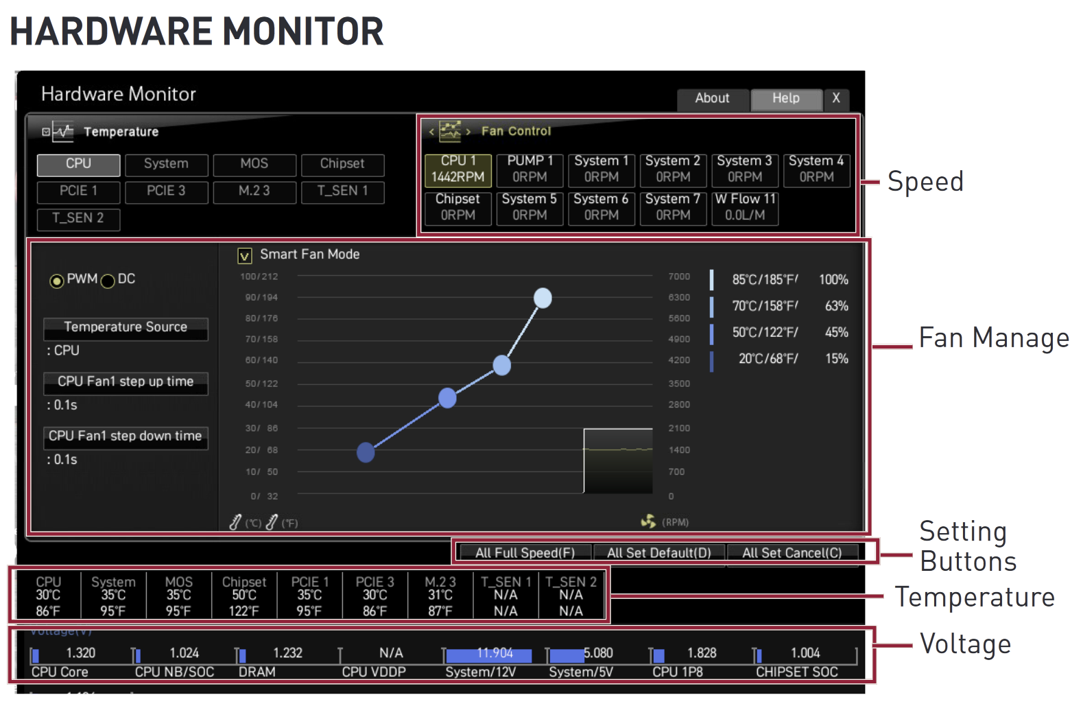

Lüfterkurve und 'Fan step up time' passend einstellen
Aus Beitrag #10 (Bios cpu kühler einstellen)
Ryzen taktet innerhalb kürzester Zeit sehr schnell hoch und runter, wodurch sich die Temperaturen schnell ändern. Über die 'Fan step up time' / 'Fan step down time' lässt sich einstellen, dass eine kurze Takt-/Tempartursteigerung ausgeglichen wird.

Das ist die Lüfterkurve aus dem MSI Bios

Die gezeigte Lüfterkurve ist für den Ryzen 5000 "unpassend". Es geht ja gerade darum das Hochdrehen von Lüftern bei Spikes zu vermeiden.
Also im MSI-BIOS z.B. eine konstante Lüftergeschwindigkeit bis 75 Grad einstellen, damit die Spikes ausmaskiert werden. Erst ab 75 Grad dann die Kurve steil ansteigen lassen.
Beispiel:
30% bis 75 Grad
40% bis 85 Grad
60% bis 90 Grad
100% bis 95 Grad
Außerdem die Hysteresewerte auf Max. stellen (müsste 0.7s sein).
Nur so bekomme ich mit einem MSI Gaming Pro Carbon B550 einen Ryzen 5950X bzgl. Geräuschkulisse halbwegs in den Griff.

@Tobias123 die Lüfterkurve ist auf jeden Fall unpassend, da sie stark ansteigt, grade zwischen mittlerem und hohem Leistungsanspruch.
Ich habe meine Lüfterkurve etwas milder gehalten, d.h. bei 70° sollen 70% RPM anliegen, womit ich in Cyberpunk2077 auf ca 73-75° komme, je nach Scene.
Deine Hysteresewerte, die du erwähnst, geb mir doch bitte mal ein Bild vom Bios, wo man das ändern kann.
Diese Einstellung hab ich nicht gefunden.

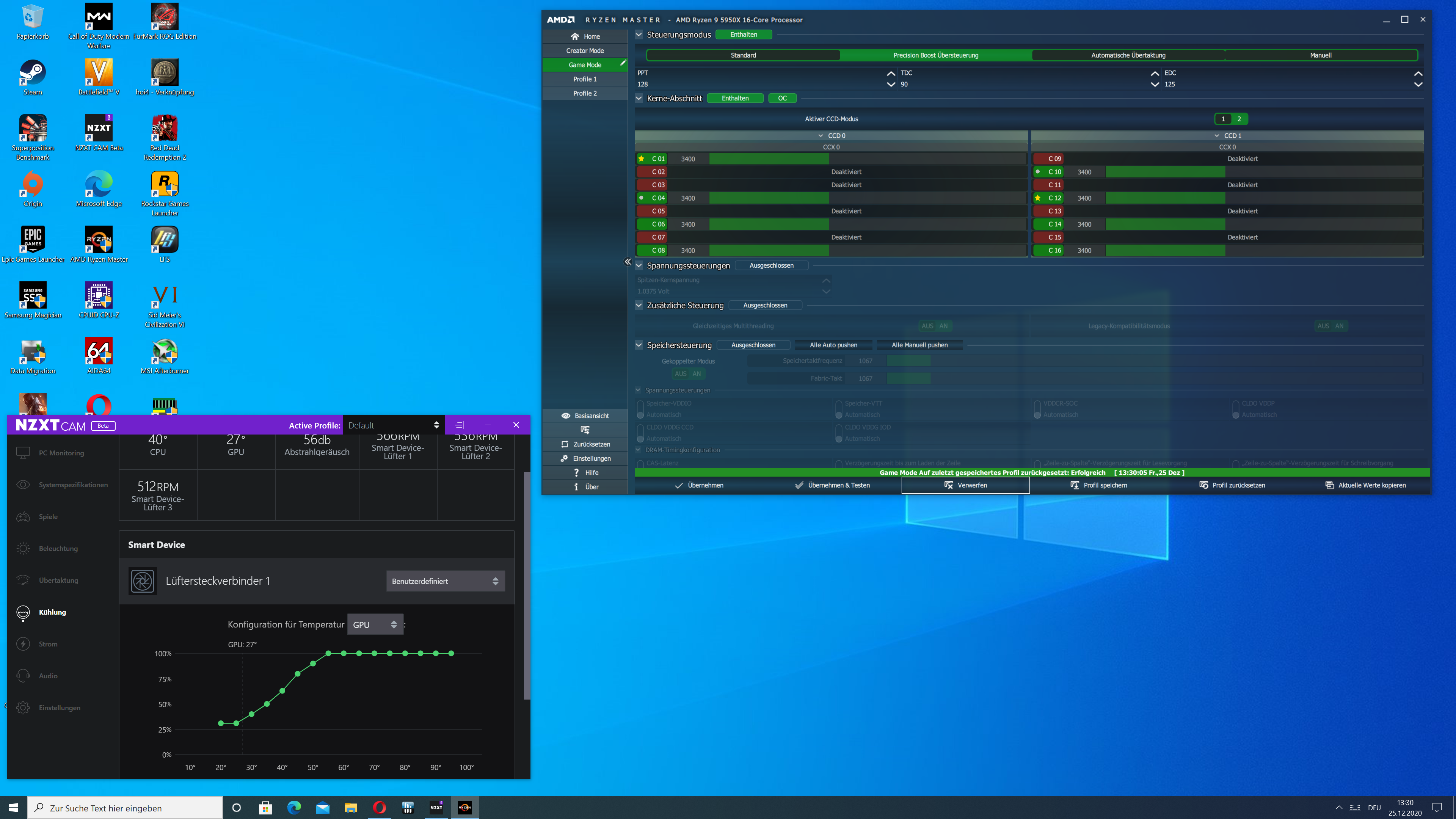

Mit CAM Beta hab ich bei mir die Lüfter nach GPU Temp eingestellt,hab allerdings eine Custom Wasserkühlung und die Radi Lüfter sind am Controller vom NZXT H200i Case angeschlossen.
Für Games kann es sich auch lohnen nur 8 Cores mit Ryzen Master.
In Bf V komm ich dann nur noch auf c.a EDC 80-90A und anstatt ständig ins 140A EDC Limit zu laufen
passt sich der Takt dann dem PPT Limit an was zu gleichmässigeren und höheren Taktraten führt
Hab mal die Cores auf beide Chiplets verteilt und eigene Powerlimits gemacht für den Boost:
