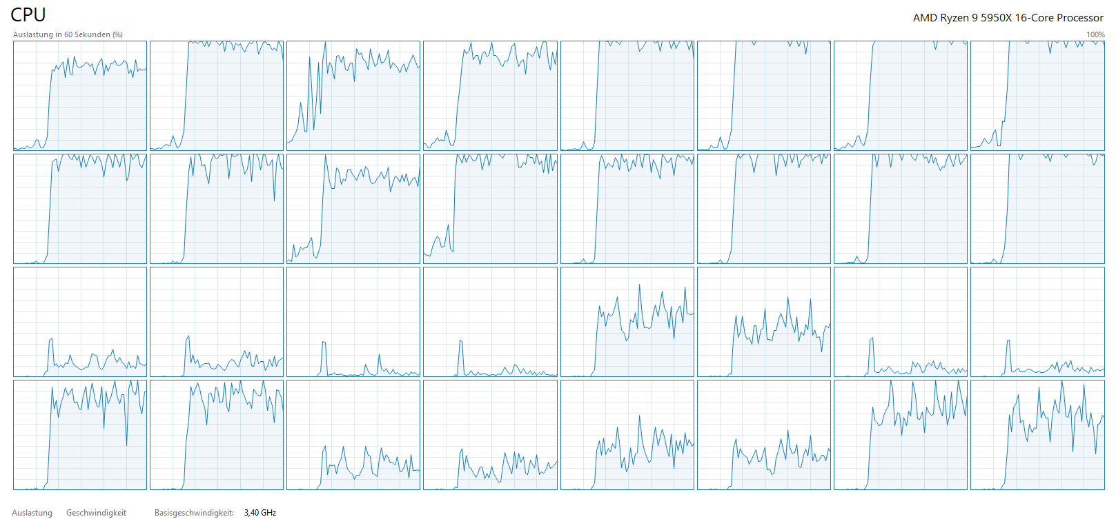

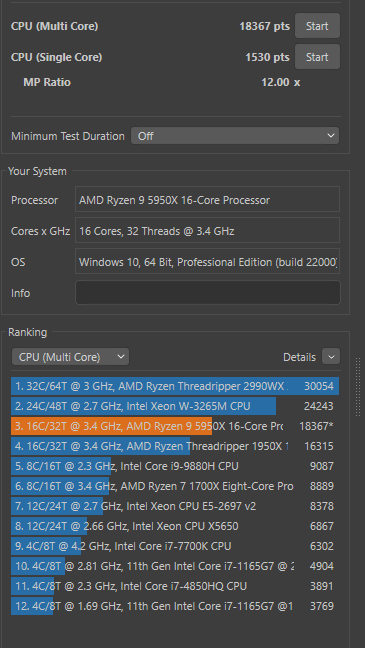

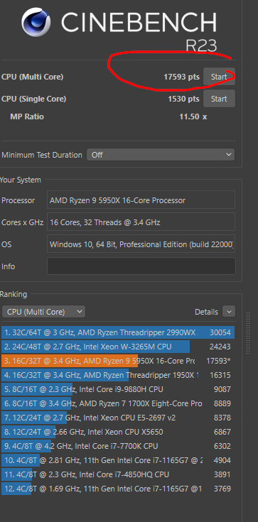

Konkret aufgefallen ist mir beim Cinebench 23:
Mein 3700er schaffte rund 12.000 points – der 5950 max. knappe 19.000. Scheint mir dann doch bissle wenig zu sein, las von durchschnittlichen Werten von 24/25 K ohne gravierende OC-Massnahmen.
AIDA Stabilitätstest: ca. 88°, CPU Energieverbrauch lt RyzenMaster rund 170W.
Mich irritiert vor allem das Ergebnis aus CB23 und frage mich, ob ich an den Einstellungen nochmals schrauben sollte, und falls ja – wo?
Natürlich habe ich recherchiert, aber irgendwie keine befriedigende Antwort gefunden, die Differenzen in Benchmarks sind einfach zu hoch nach meiner Meinung.
Wie gesagt, läuft eig soweit zufriedenstellend für meine derzeitigen Jobs und natürlich wesentlich besser als vorher., fange aber erst an mich mit der CPU zu beschäftigen.
Sind die Ergebnisse so ok für Euch oder gäbe es noch Handlungsbedarf/-möglichkeiten die mir entgangen sind?
