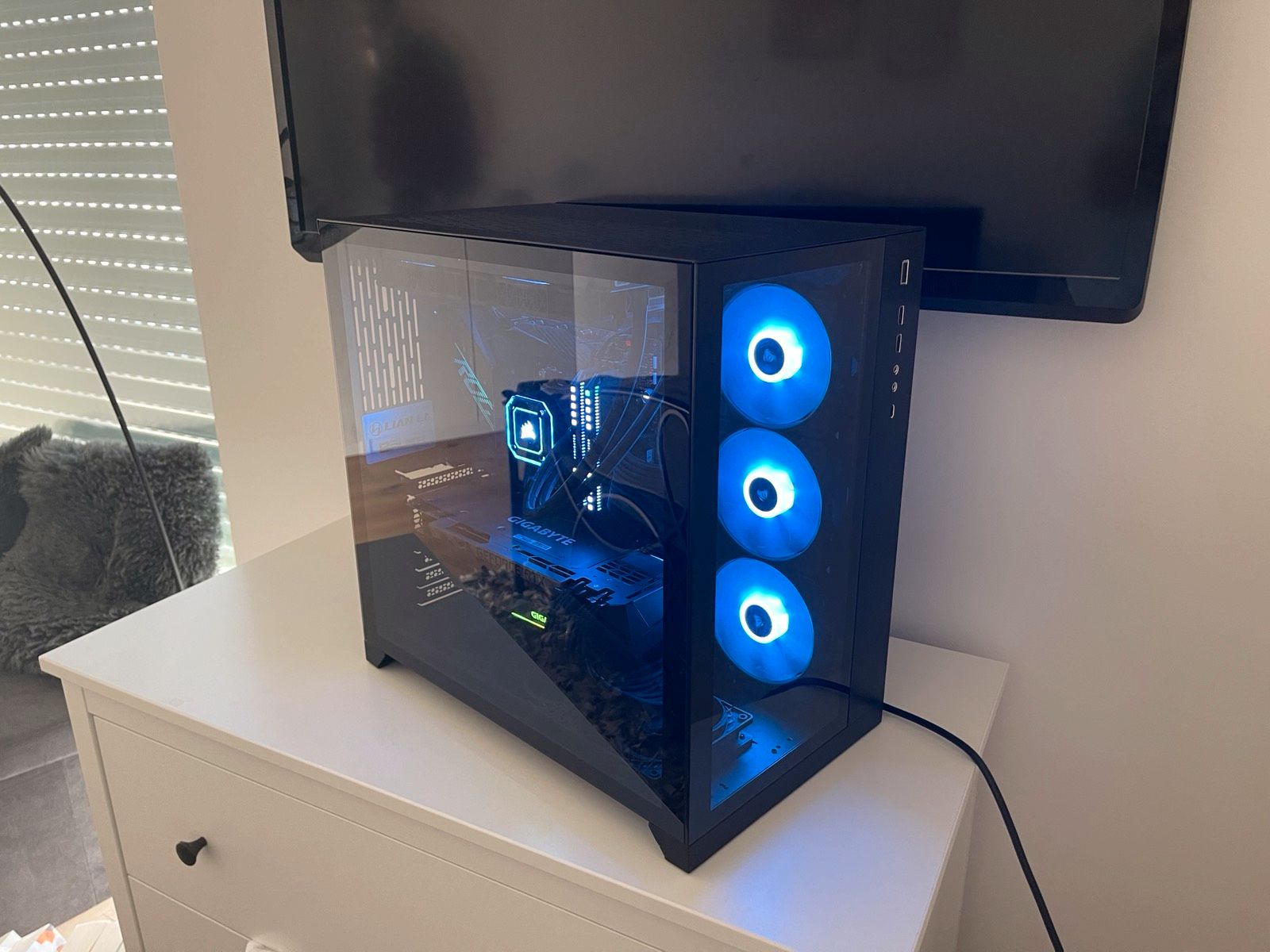

Hier noch ein Bild vom PC mit Gehäuse, falls nicht bekannt und es weiterhilft.

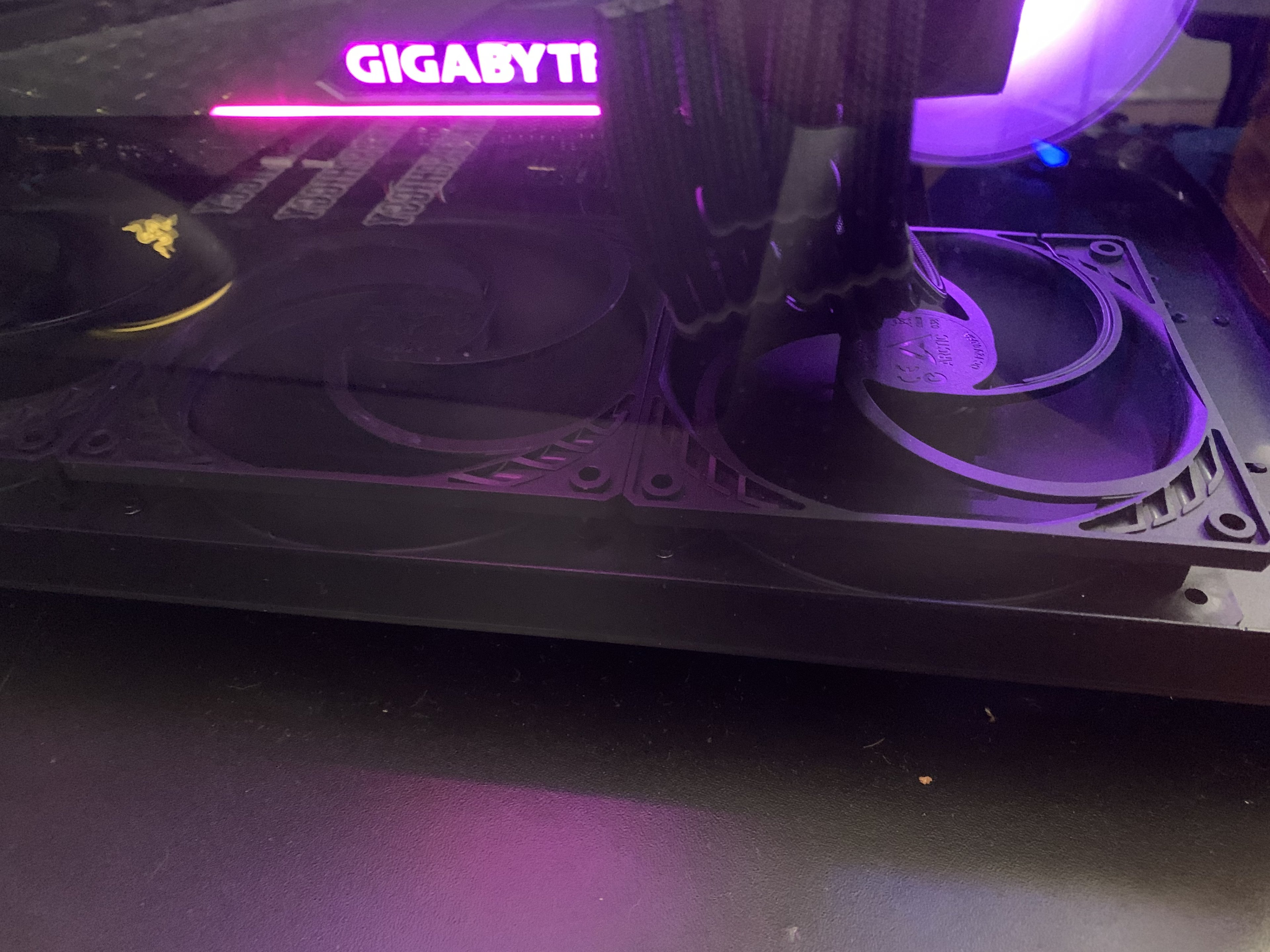

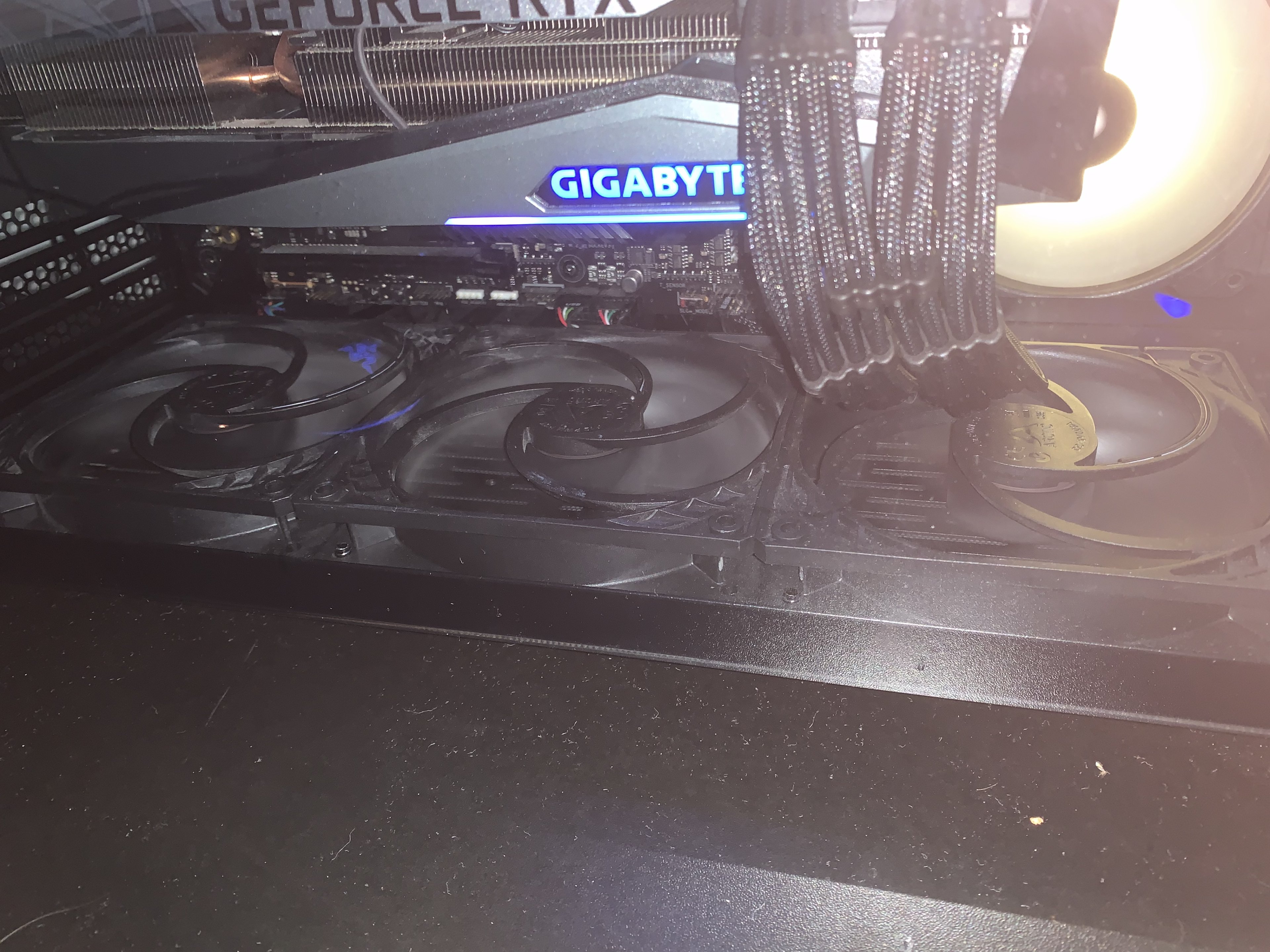

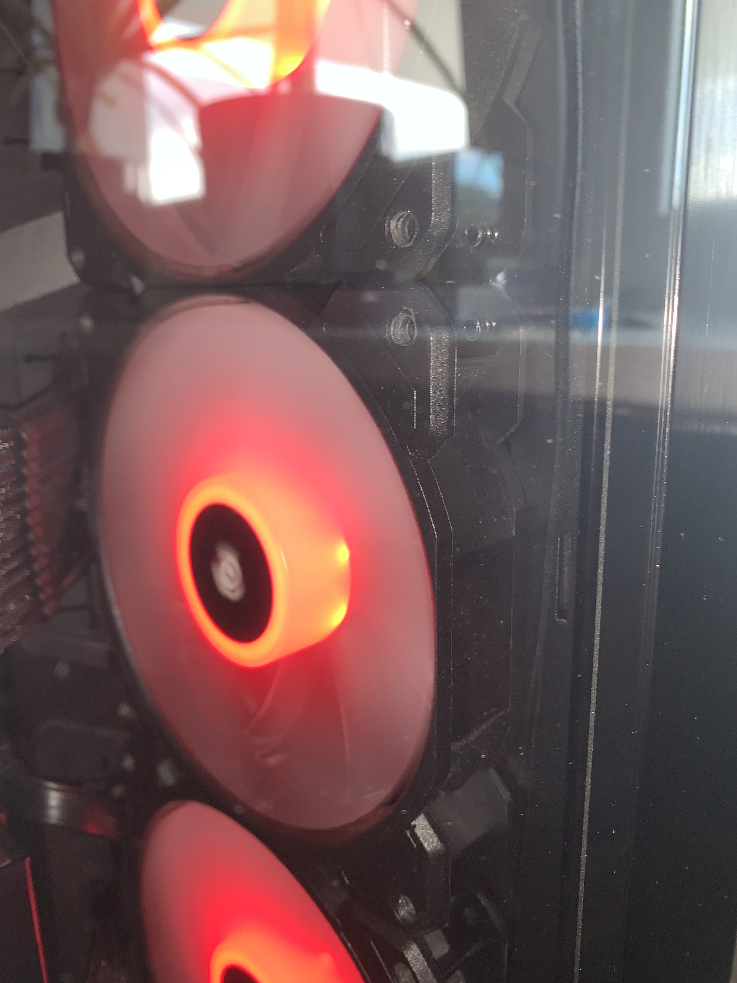

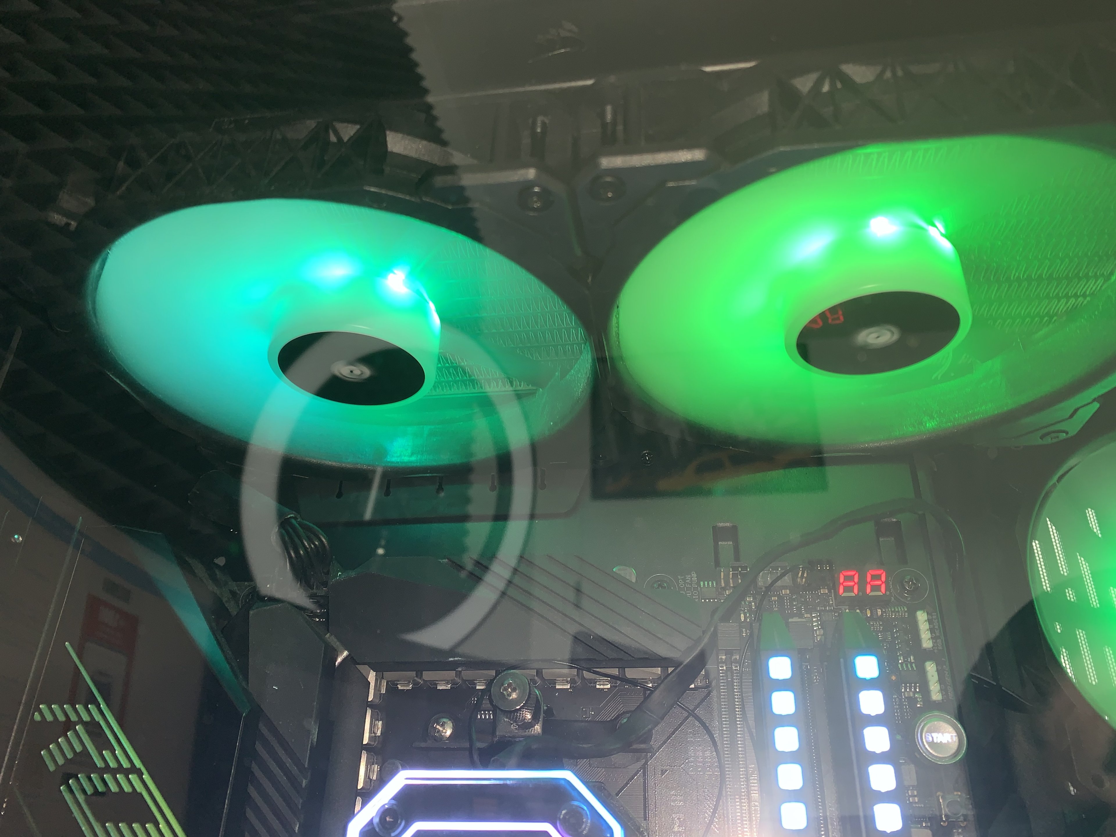

Bitte mal Fotos machen, auf denen man deutlich sehen kann, in welcher Richtung die Lüfter am Boden des Gehäuses und am Radiator verbaut sind.
Wie stehen jetzt die Lüfter von AIO und Unten?
Um aus zu schließen das es ein Grundsätzliches Airflow Problem ist, zockst du noch mal bis es wieder sio heiß ist und machst dann die Seitenwand weg und zockst weiter.
Um wie viel sinken die Temps jetzt?
Oben die blasen raus. an der Seite auch.
Unten weiß ich jetzt garnicht mehr genau

@Xdaved
Unten sieht mir sehr stark nach Intake aus, das passt schon so.
Den besten Airflow erreichst du übrigens wenn die seitlichen Lüfter ebenfalls Intake sind.

Fail Fan Config. Die seitlichen sollten reinlasen, damit frische Luft reinkommt, die oberen raus.
Damit sehen die Lüfter an der Seite aber natürlich nicht mehr so stylish aus. Da Sie einmal rumgedreht werden.
