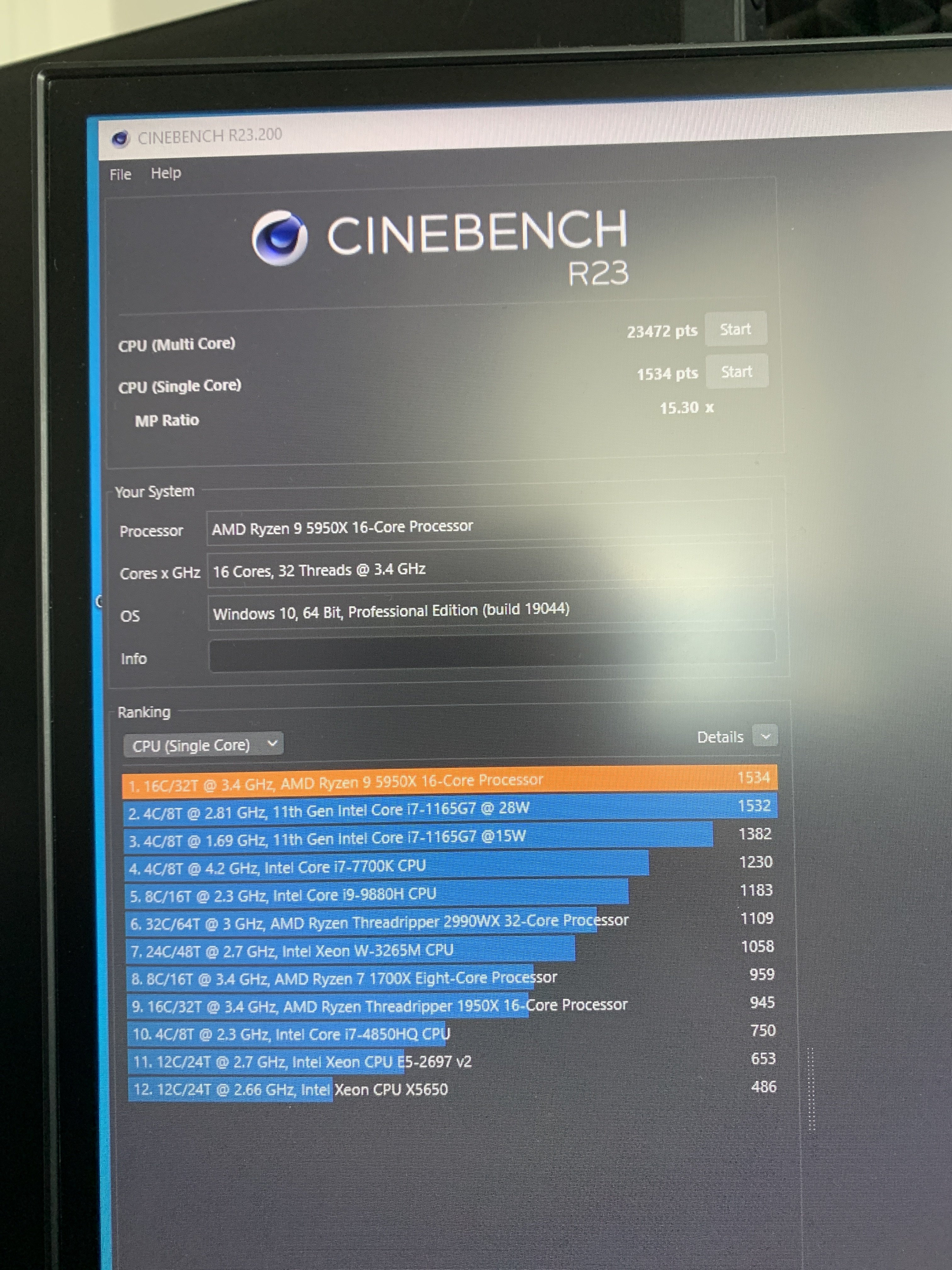

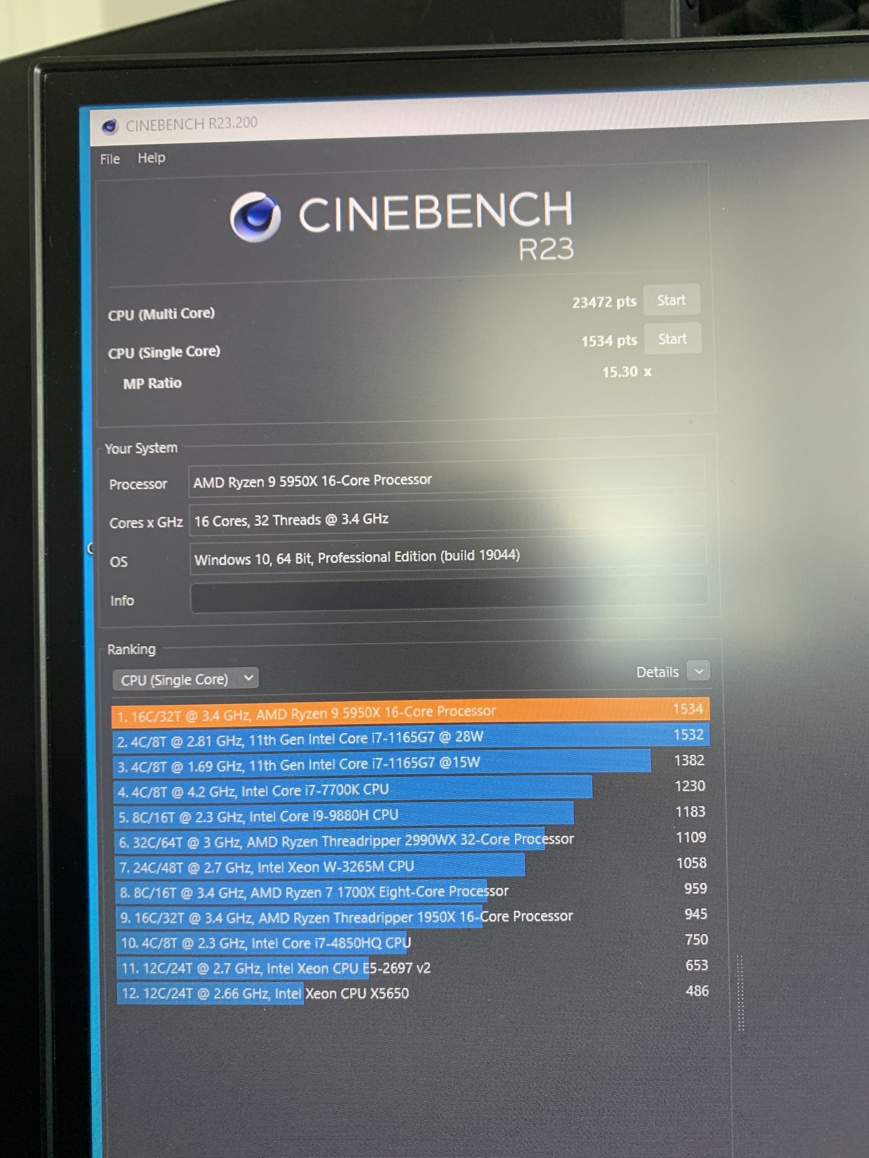

Also ich habe jetzt mal einen Singlecore Test gemacht bei cinebench r23
Und selbst da wird die cpu nicht wärmer als 82 grad..
Wieso dann im Spiel 90 grad?
Ich checks einfach nicht 😂
Das sind die Ergebnisse von den Tests.
Sind die normal?
Lg
Weil das weder Single- noch All-Core-Volllast ist, sondern dazwischen. Wie ich schrieb:

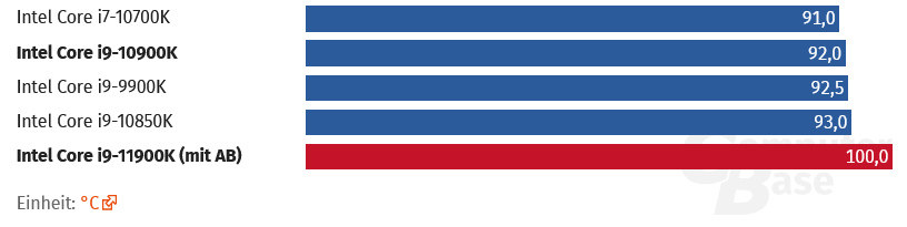

AMD liefert es ab Werk so, und sie sind der Meinung, dass das okay ist. Siehe hier in Bild 37:
~90°C (105W TDP) [...] No user intervention required.
Wie man dort sieht, misst ComputerBase den 5800X auch mit 90 °C. Der 5950X ist dort nicht am heißesten, weil er wie oben beschrieben abseits der Volllast auf allen Kernen seinen heißesten Punkt hat.
