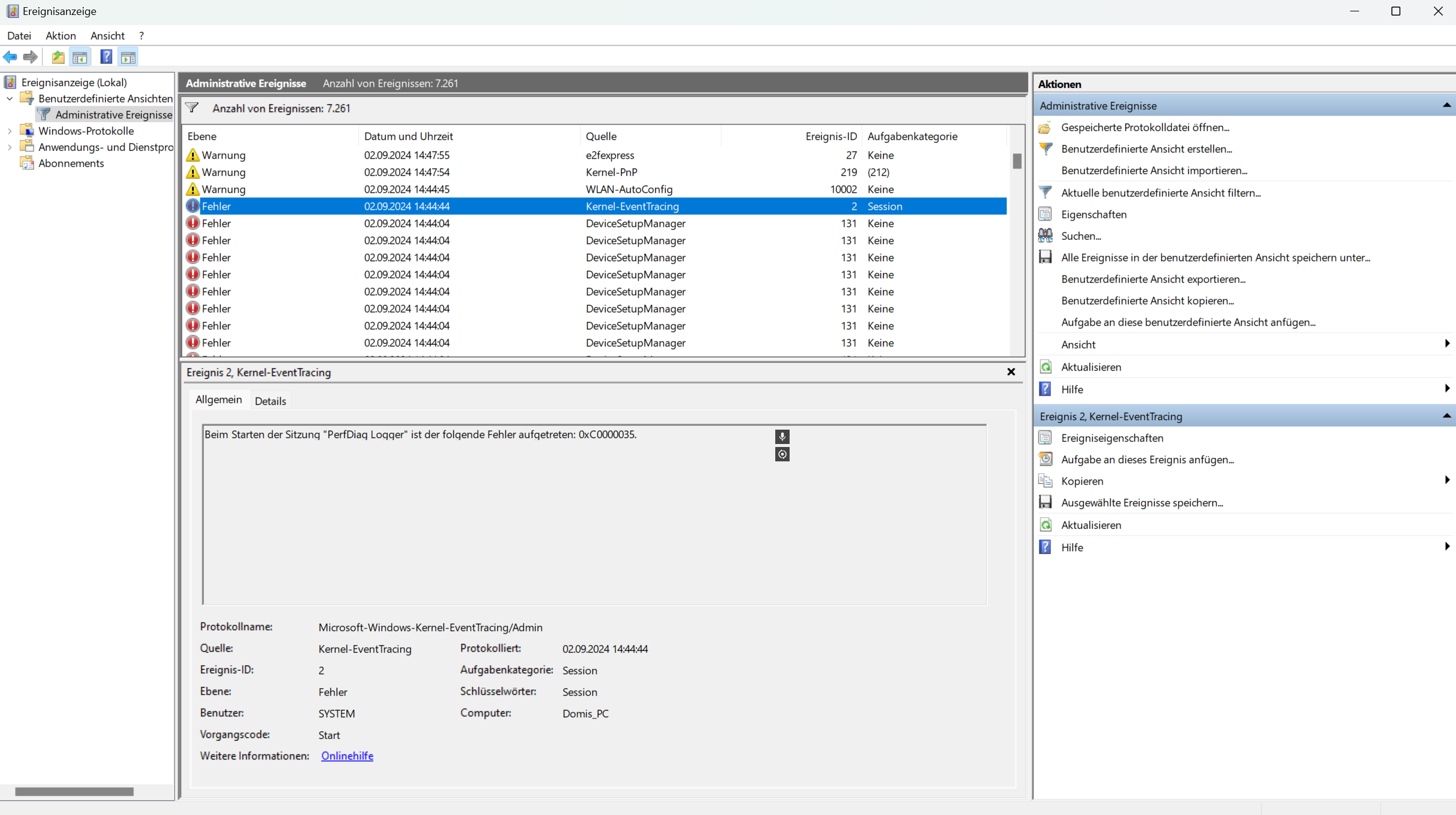

Ich möchte mich schon mal für die vielen lieben tipps bedanken. ein weiteres kleines problem bleibt noch ^^, vielleicht habt ihr da noch eine idee (hab dazu mal ein youtube link angehangen). der pc stürzt nämlich manchmal beim restart einfach ab. (das passiert nie während last wirklich nur wenn ich bei windows auf neustart gehe (und das auch nicht immer): ich habe im bios schon expo II aktiviert. Habe euch auch mal das Ereignisslog in den anhang gepackt, da stgeht auch immer so ein kernal error

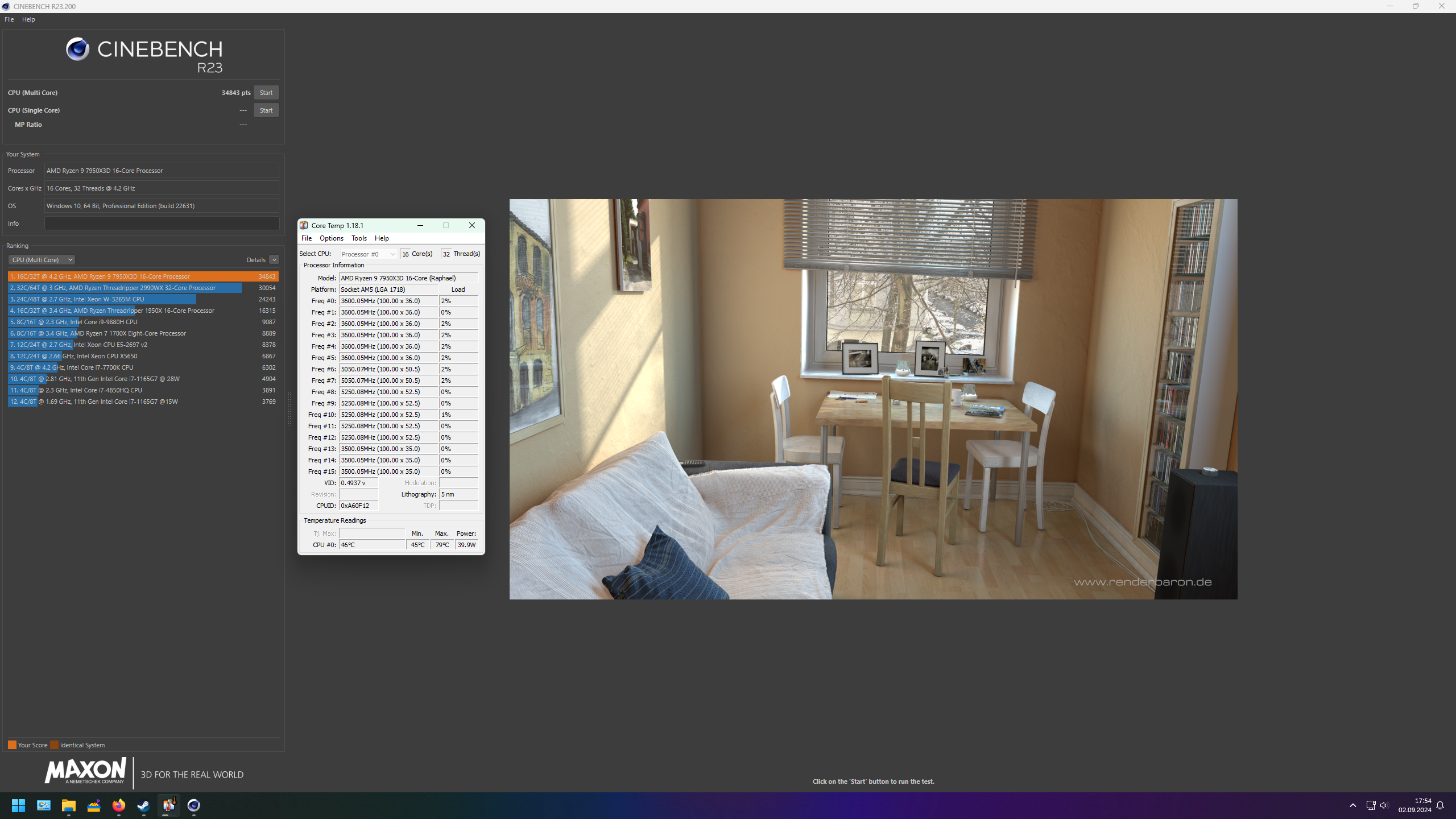

Sorry, aber es ist einfach keine Vergleichbarkeit gegeben zu dem was wir hier haben. Du hast die CPUs limitiert, du nennst keine Werte unter prime etc. ohne dieses Limit, deine Temps sind für einen normal eingestellten 7950X3D unter last nicht zu machen. Und was deine AiO-Kiste betrifft kann das auch an anderen Dingen liegen.

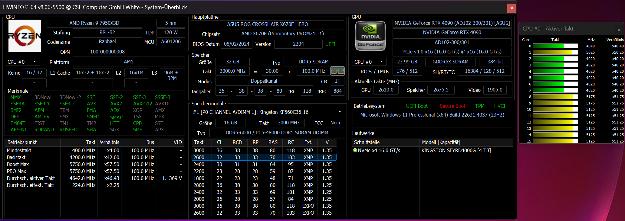

Wenn der Rechner beim Neustart regelmäßig aus geht, dann stimmt etwas mit den Einstellungen im Bios nicht. Poste mal bitte einen Screenshot von HWInfo "Hauptseite", damit man deine Hardware besser ablesen kann. (Datenträgerzustand, Ram Geschwindigkeit, Biosversion MB usw.)

Du hast sicherlich ein Temp-Problem. Wie schon ein paar mal gefordert braucht die Com hier aussagekräftige Bilder im Aus-Zustand.
Lass doch mal deine Seitentür offen und schaue, ob sich die Temps nach unten verändern.
Ist evtl. der Pumpenkopf nicht richtig montiert mit zu viel/wenig WLP?
Alle CPUs eine Modells sind unterschiedlich in ihrer Performance.
Kann auch sein, dass du ein "schlechtes" Exemplar hast, wo der Nachbar 5% mehr an Leistung in einem Benchmark erlangt. Das ist nicht ungewöhnlich, sondern Alltag.

mrmoosly schrieb:
win 11, höchstleistung, was ist hardware gpu planung? kernisolierung?
Da ist schonmal ein Fehler. Stell bitte auf ausbalanciert um und ändere das nie wieder. In Spielen nutzt das OS sonst die nicht X3d Kerne und das willst Du ja nicht. Nur mit dem ausbalanciert Profil funktioniert der Windows Scheduler in Kombination mit den Chipsatz X3d Treibern und GameBar, so wie es von AMD und Billy Gates ausgehandelt wurde 🤣
Mal eine Frage MSI Afterburner hast du nicht installiert oder?
Als ich MSI Afterburner 4.6.6 Beta 3 installiert hatte, hat mein PC sich auch immer nur beim reboot abgeschossen.
Downgrade auf Afterburner 4.6.5 hat bei mir geholfen
Hatte den Fehler beim Entwickler mal gemeldet, sowie ein anderer Nutzer, darauf hin ist der Entwickler komplett ausgerastet, was das soll, da sein Zeug ja fehlerfrei ist usw. 😂
Und wie @ALIEN_I_AM beschrieben hat das Profil wieder auf Balanced stellen.
Xbox App sowie Xbox Game Bar installieren / updaten
