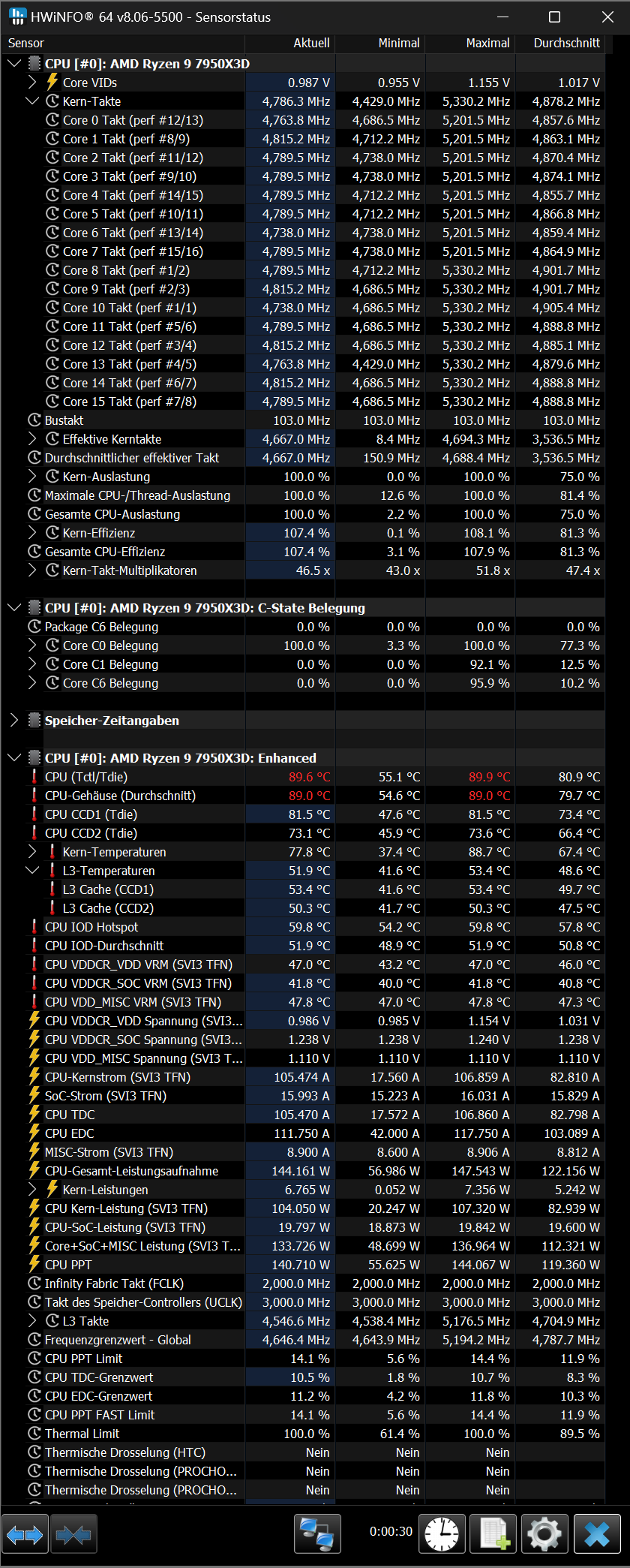

Ich benötige hier dringend hilfe. Ich bin hier nicht so erfahren und bräuchte technischen rat. was ist mein problem? Wenn ich mit meinem komplett neuen pc zum beispiel games wie Black Myth: Wukong auf 4k ultra spiele, habe ich gute 10 fps (was bei der auflösung viel ist) als andere user auf youtube. Im cinebench R23 bekomme ich gerade 1x 32500 punkte, wo andere in stock 36000 punkte bekommen. Jetzt bitte nicht solche aussagen wie "hör auf auf benchmarks zu achten un zock einfach" ich habe für die leistung geld bezahlt und jeder andere mit dem selben setup hat gut und gerne 12% mehr leistung als ich. Mir ist aufgefallen, dass im cinebench meine cpu direkt auf die 90 grad geht, obwohl ich die gute thermal grizzly wäremleitpaste habe und auch eine 360mm AIO.
ich weiß einfach nicht was ich hier noch machen soll. mit oc und undervolting kenne ich mich nicht gut genug aus um das bei mir durchzuführen. Gibt es hier jemand der mir helfen kann´, eventuell auch über Discord? Beste Grüße

Hallo, habe dieselbe CPU.
Zwei Dinge, die zwingend zu beachten sind bei dieser CPU für den optimalen Gaming-Betrieb:
  1. CPU/Chipsatz Treiber müssen aktuell sein -> von der AMD Webseite direkt, nicht vom Mainboardhersteller
  2. Xbox Game Bar muss aktiv sein (zu prüfen mit Win+G Taste im aktiven Spiel)
Ansonsten verschenkst du locker an die ~10% Leistung.
max. Gesamt-Leistungsaufnahme 147W erscheint mir zu wenig. Wie sieht denn der Abdruck der Wärmeleitpaste auf der CPU aus?
-> 100% Thermal Limit. Die 4te Reihe von unten, bei dir im HWInfo Bild.

Mach mal bitte ein Bild vom Innenleben deines PCs. Du scheinst ja wirklich am thermischen Limit zu fahren, was eigentlich nicht der Fall sein sollte. Vielleicht kann da jemand erkennen, ob du die AIO ungünstig eingebaut hast oder so.

Scheinbar macht die Wakü nicht das was sie soll. ISt leider häufiger der Fall als man denkt läuft die denn auf Leistung oder ist die gedrosselt bis nichts mehr geht?
Es ist sogar viel. Die 144W / 89°C sind 9W mehr, als im CB-test mit 135W / 82°C erreicht wurde. Dann wird es aber eben auch heiß. Bleibt eigentlich nur, die Kühlung mal zu überprüfen.

Also wenn er dauerhaft im thermischen Limit hängt (was eigentlich für die 7er Reihe kein Problem ist), du aber eine vglw. zu geringe Leistungsaufnahme und Boosttakt hast, dann stimmt vermutlich was mit der Kühlung nicht. Entweder ist die AIO nicht gut montiert oder die Pumpe läuft nicht oder zu langsam.

Laut HW Info bist du noch nicht im Thermische Drosseln, aber @minimii hats ja schon geschrieben

Was man bei der Temperatur aber nie vergessen darf: Das schwankt auch erheblich von CPU zu CPU. >>> Fertigungstoleranzen / Chip Lotterie. Es kann natürlich das Problem auch woanders liegen.

wenn ich z.b aber normal am zocken bin, wird sie auch nur 72 grad heiß, geht aber trotzdem nur auf 4,9 ghz.

Ich würde mal prüfen ob die Pumpe der AIO wirklich läuft, könnte daran liegen das die Temperatur ans geht.
das ist gar nicht so wenig weil das CCD mit dem zusatzcache gar nicht die 5,7Ghz Takt erreichen würde die max angegeben sind. Das taktet "viel" niedriger besinders mit Last auf allen Kernen könnte also passen.
