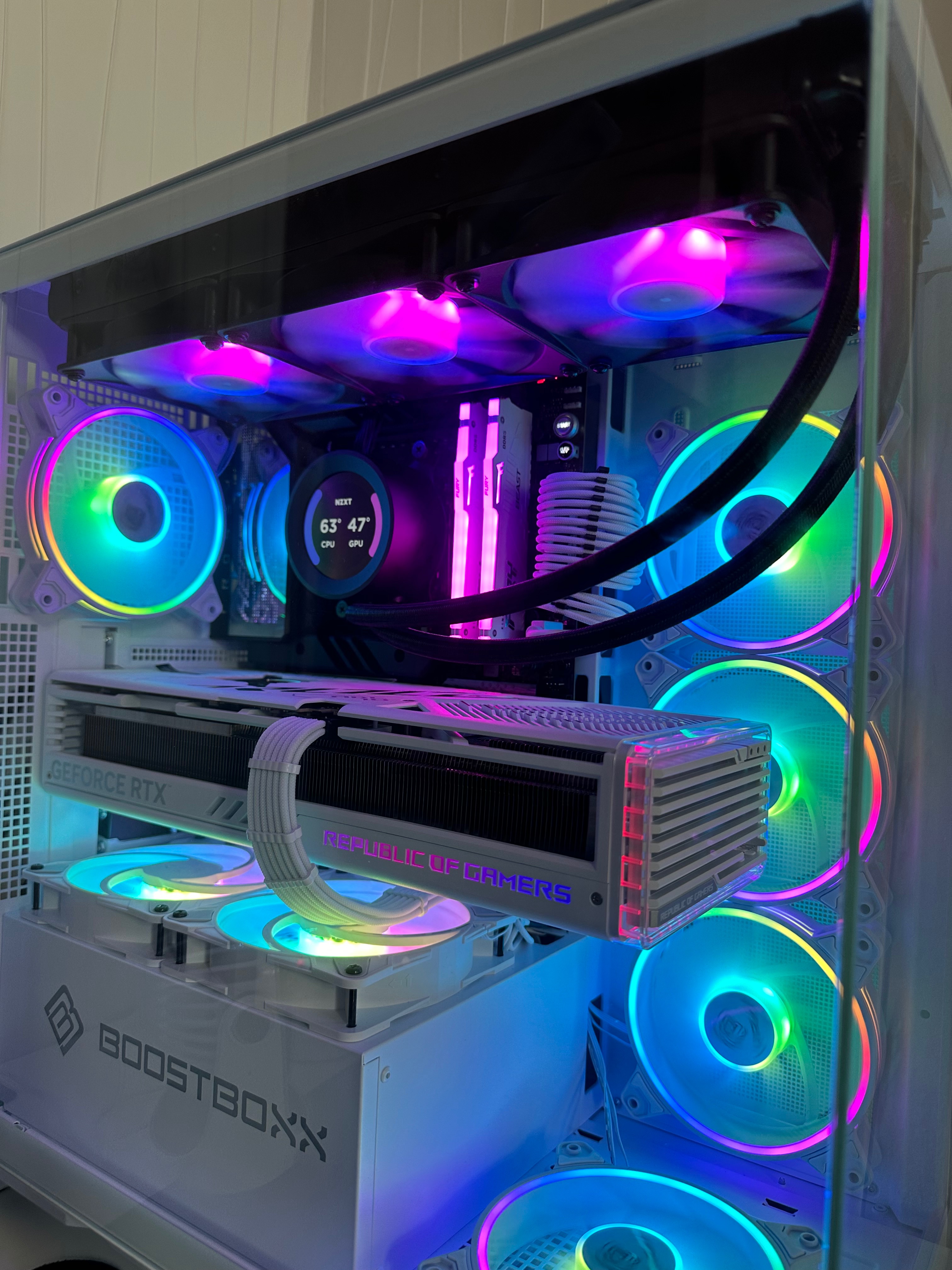

Das ist normal bei dieser Cpu!mrmoosly schrieb:wenn ich z.b aber normal am zocken bin, wird sie auch nur 72 grad heiß, geht aber trotzdem nur auf 4,9 ghz.

Hast du die Kiste selber zusammen gebaut oder geliefert bekommen?
Viel zu heiß, wie auch schon Vorredner sagten.
Check doch mal ob die Kühlwasserschläuche warm werden?
Eventuell wurde die Plastikfolie auf der CPU mit verbaut, ist ein guter Isolator.
Wasserausgleichebehälter voll genug und anständig entlüftet?
Aber Luftkühlung ist eben in der heutigen Zeit nicht cool genug, also was billiges her, Hauptsache, ich habe eine AOI.AYAlf schrieb:Wahrscheinlich Kühlblock falsch passiert, Pumpe zu niedrig eingestellt.
Mit einem Luftkühler wäre das nicht passiert.

die generelle Frage ist ob seine AiO überhaupt richtig verbaut ist, würde da mal eins zwei Screenshots vom Innenleben machen
wie genau meinst du das, was genau soll ich machen? Schon mal danke fpr deine HilfeIBMlover schrieb:Bitte versuch doch zuerst deine Softwarekonfiguration in den Griff zu bekommen. Das dauert 10 Minuten.

Wenn die AIO spinnt, kommen da nicht nur 10% weniger raus... Ich sehe noch immer kein Problem. Die Tatsache, das wir das Problem "suchen", sagt doch genug aus.
Beispiel gefälligst? Ich habe meine Hardware gestern J4F mal ins Loque Raw S1 verfrachtet. Effekt? Nun ja. Das Terra ist schon ein solides Gehäuse, was den Airflow angeht. Das Raw S1 ist es nicht. Äußert sich dann entsprechend in den Temperaturen und auch in gut 500-1000 Punkte weniger in Time Spy bei der Grafikkarte.
Ich weiß wo es herkommt. Aber ich vergleiche MEIN System in zwei unterschiedlichen Hüllen. Selbes Windows, selbe Programme, selbes alles.
Hier wird wieder mit irgendwelchen Benchmarks und YouTube-Videos verglichen und dann fehlen bisweilen auch Details.
10% weniger Leistung in Cinebench hat man schnell mal... Weniger luftiges Gehäuse, viele Hintergrunddienste, höhere Raumtemperaturen, ...

halbtuer2 schrieb:Aber Luftkühlung ist eben in der heutigen Zeit nicht cool genug, also was billiges her, Hauptsache, ich habe eine AOI.
Als gäbe es nicht auch gute und trotzdem günstige AiOs wie bspw. eine Freezer III von Arctic. Ob das jetzt "cool" genug ist in gemeinten Sinne kann ich aber auch nicht sagen.
Verak Drezzt schrieb:die generelle Frage ist ob seine AiO überhaupt richtig verbaut ist, würde da mal eins zwei Screenshots vom Innenleben machen
Ganz ehrlich, die AiO ist einfach nicht wirklich zu gebrauchen. Lass die auf 100% laufen (Pumpe & Lüfter) dann sollte das Problem nicht mehr ganz so groß sein.
Ich weiß wie man Rechner baut und habe 1x 7950X3D+4070Ti mit Kraken Elite und 1x 7950X3D+4090 iChill und Custom Wasser Loop, beide Systeme trennen unter 100 % CPU Last (Rendern Autodesk Inventor) gleich mal 30 Grad CPU Temperatur. Bevor ich die AiO auf 100% gestellt hatte, bin ich gleich mal ins thermische Limit gelaufen.

Wenn es keine Reverse Lüfterblätter sind, dann schiebt er die Luft raus.psy187 schrieb:Schiebt der Lüfter "vorne, Boden unten, vor der Boostbox"

Schieben die Lüfter alle nur Luft raus?!??!
win 11, höchstleistung, was ist hardware gpu planung? kernisolierung?Luftgucker schrieb:Welches OS? Welcher Energieplan? Hardware GPU Planung enabled? Kernisolierung an? Gibt so viele Sachen, bei den Temperaturen sehe ich jetzt erstmal keinen Handlungsbedarf.
Offensichtlich nicht.Shark1705 schrieb:Ganz ehrlich, die AiO ist einfach nicht wirklich zu gebrauchen. Lass die auf 100% laufen (Pumpe & Lüfter) dann sollte das Problem nicht mehr ganz so groß sein.
