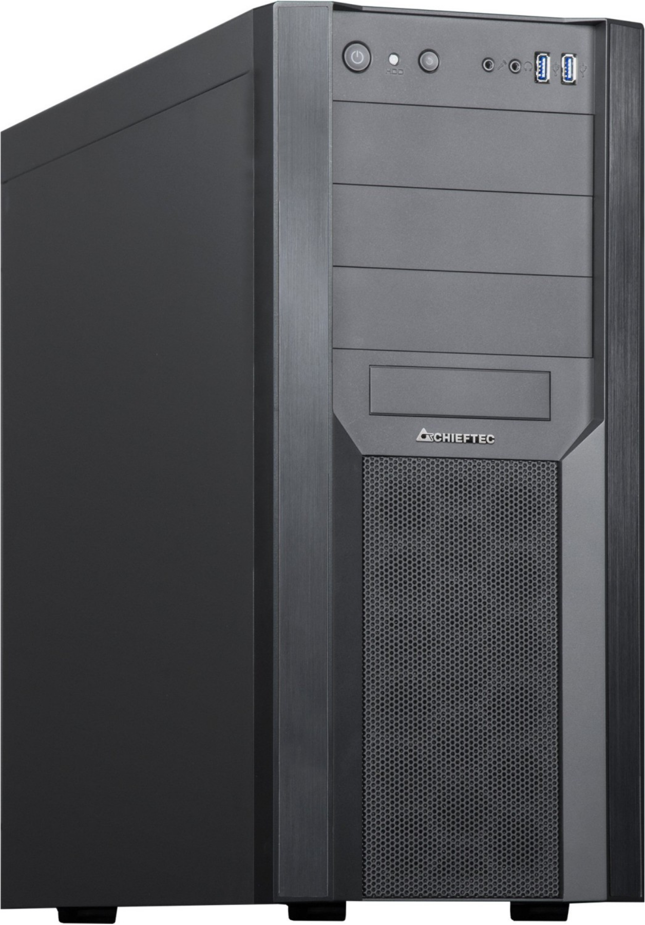

Bei der deutlich warmen Luft, die aus dem Gehäuse kommt, frage ich mich, ob mein Problem vielleicht aber auch das Mesh CW-01B Gehäuse ist.
Wenn die Luft in dem Gehäuse spürbar warm ist, dann läuft hier tatsächlich was verkehrt.

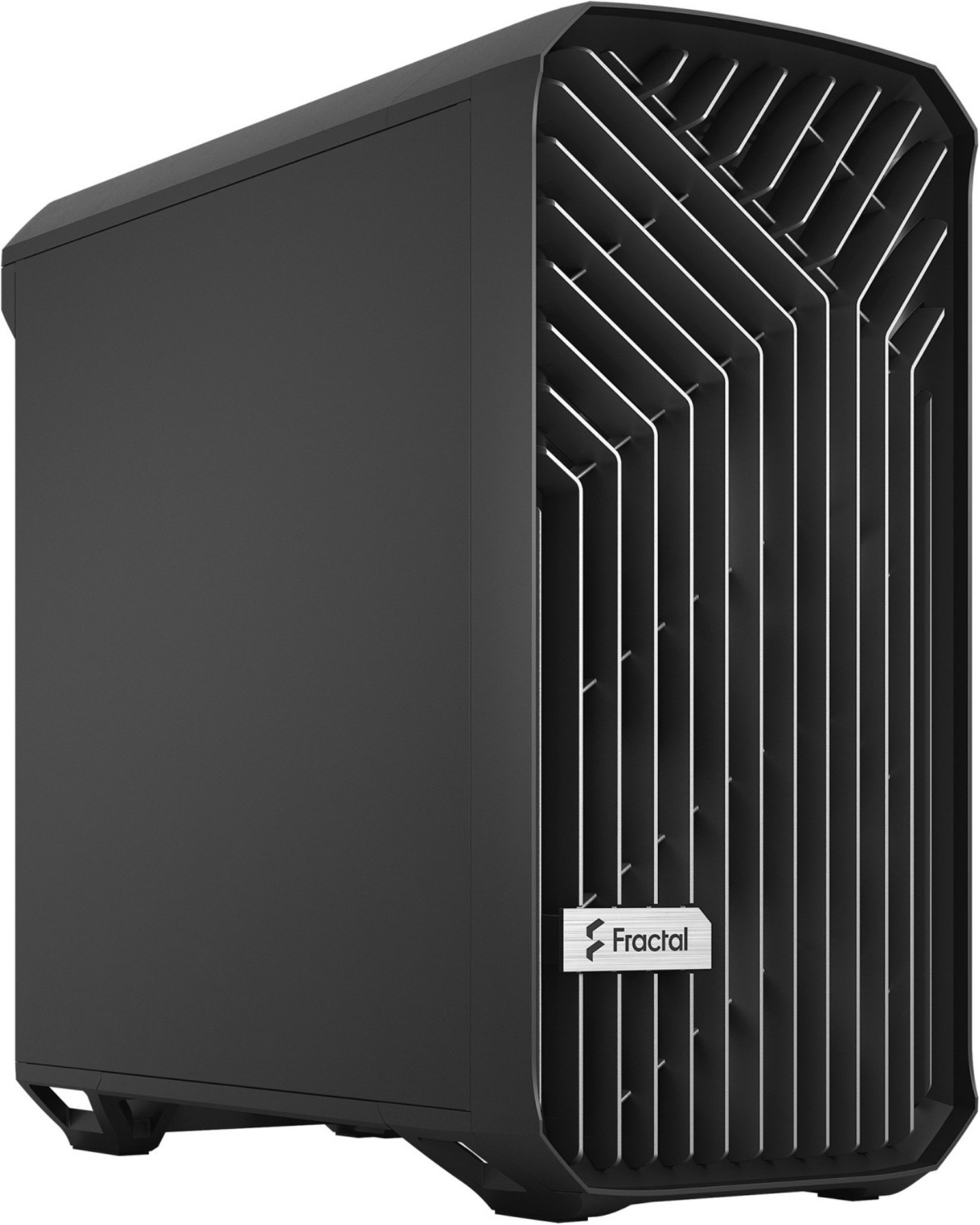

Der NH-D15 ist ja schon in der Spitzengruppe und reicht aus um deinen Prozessor zu kühlen. Ich würde also eher beim Gehäuse ansetzen, das ist damals für deutlich weniger Abwärme entwickelt worden:
Das habe ich fast befürchtet. Wenn ich die Seitenteile irgendwo einzeln kaufen kann, sollte es kein Problem sein einen zusätzlichen Lufteinlass in Netzteilhöhe mit Lufteinlass und Lüfter anzubringen.
Ich muss zugeben, dass ich auch vorher nie ein Gehäuse mit so wenig Airflow hatte. Meine vorherigen Sharkoon, Fractal Design und CoolerMaster hatten alle mehr Öffnungen. Aber ich würde auch ungern so teure Hardware in ein 12 Jahre altes Gehäuse stecken und riskieren, dass dann irgendeine USB-Buchse ausgeleiert ist.
Damit würde ich erst gar nicht anfangen. Neues Gehäuse mit sinnvollem Lüftungskonzept. Beispiele hab ich oben verlinkt.

Ich würde das Gehäuse gegen ein Airflow-Gehäuse tauschen, das sollte helfen: Fractal Design Meshify 2 Compact Black Solid
ggfs. die Gehäuselüfter noch gegen Noctua Modelle austauschen, die können bei gleicher Lautstärke höher drehen und somit die warme Luft schneller abtransportieren, sollte aber eigentlich nicht notwendig sein. Sinnvoller wäre es sicherlich, auch noch den Deckel und den Boden mit Lüftern zu bestücken.
Ansonsten sollte TDP begrenzen auch helfen, aber dein Gehäuse hat einfach keine gute Belüftung.

ghecko schrieb:
Hat zwei unten hinter der Klappe.
Das ist tatsächich ziemlich gut, aber dann habe ich meine Schnittstellen, die ich darüber nach außen führe direkt auf dem Fußboden und ich habe nach 1-2 Tagen ohne Staubsaugen Flusen auf dem Boden, die der dann direkt durch das Laufwerk saugen würde.
