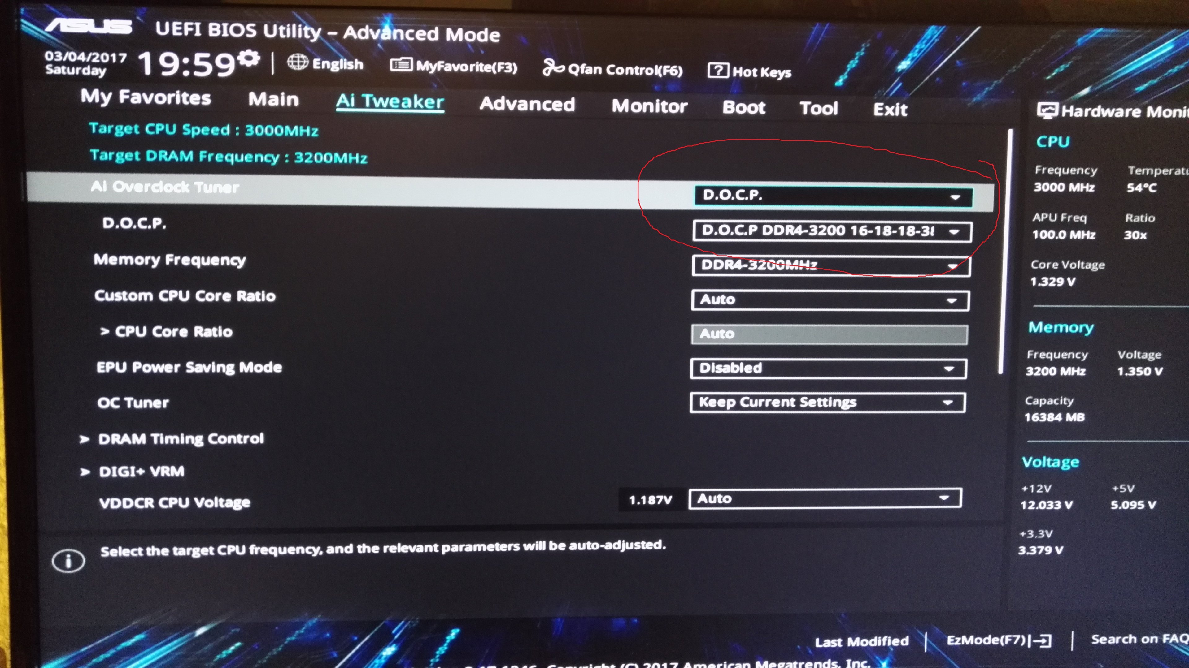

Also, erst einmal würde ich das XMP Profil laden, bei ASUS D.O.C.P genannt.
Und dann muss ggf. die Spannung für den RAM angehoben werden wie auch die SOC Spannung einwenig.
Da die 4 Module einfach einen größeren Spannungsabfall verursachen.
RAM geht locker bis 1,5V, in der Regel sind 1,4V-1,45V ausreichend.
SOC auf 1,1V und alle Probleme sind Geschichte.

Werde ich mir gleich mal ansehen, habe allerdings bis dato noch nie was im BIOS herumgespielt, schon gar nicht bei XMP (weiß gar nicht was man damit eigentlich macht...

Bei beiden PCs nur das XPM-Profil geladen, fertig.

Wie kommt man zu so einem Nonsens? DOCP erhöht schon mal die Spannung von 1,2V auf 1,35V was oft schon die Probleme löst. Wenn man Erfahrung hätte, würde man wissen das auch bei RAM ein V-Drop besteht. Also die tatsächliche Spannung abfällt gegenüber der eingestellten und bei 4 Riegeln ist das stärker als bei 2, da ja doppelt so viele Verbraucher dran hängen. Also braucht man mehr Spannung das ist alles.
...und erhöht den Takt und schärft die Timings.
Wie du selbst richtigerweise :) sagst, würde es ja bereit reichen manuell die Spannung auf den von dir genannten Wert zu erhöhen.
Wenn dann Stabilität erreicht wird kann man natürlich über OC (Taktsteigerung/Timingsenkungen) reden; aber das wusstest du ja sicher. :)
Ich geh da nur kurz drauf ein, also die Timings werden sogar erhöht. Und das teils deutlich. Und ja, der Takt wird erhöht aber die Module sind dafür ausgelegt und es ist somit kein OC des RAMs. Wie bereits mehrfach gesagt wurde, 2933MHz gehen praktisch immer, besonders mit den Gskill Aegis und mehr geht auch, wenn man entsprechend guten Speicher hat.
Man muss sich nur damit befassen. Seit DDR2 Speicher ist es eben nicht mehr reinstecken und fertig.
AMD selbst hatte mit BIOS Updates die SOC Spannung erhöht, weil es eben viele Probleme löst. Also auch ein BIOS Update kann gut helfen. Ich hatte bei den 1000er ryzen die besten Ergebnisse mit AGESA 1.0.0.4c

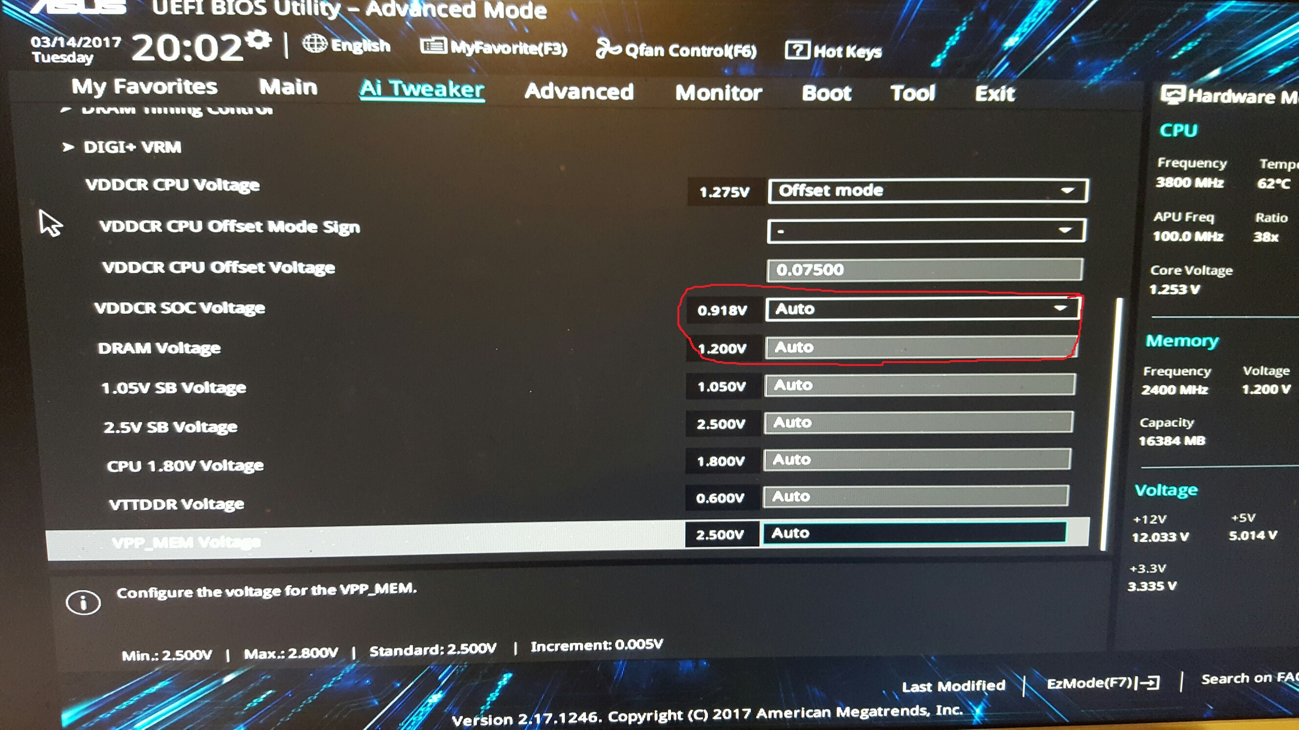

Habe ich jetzt gemacht, habe allerdings noch nicht an den Spannungen herumgedreht.
Ich werde das jetzt mal so beobachten. Falls nach wie vor Bluesreens auftauchen könnte ich ja dann die Spannungen für RAM und SOC geringfügig (in 0.1 V Schritten) erhöhen, oder? Natürlich bis max. 1.4 bei RAM und 1.1 bei SOC.

Genau, man kann auch in 0,05v machen bei mir ist z.b. Der RAM damals bei 1,41v stabil gewesen und bei 1,4v nicht. Wobei bis 1,5v dem RAM nix passiert, aber weniger ist eben besser.
