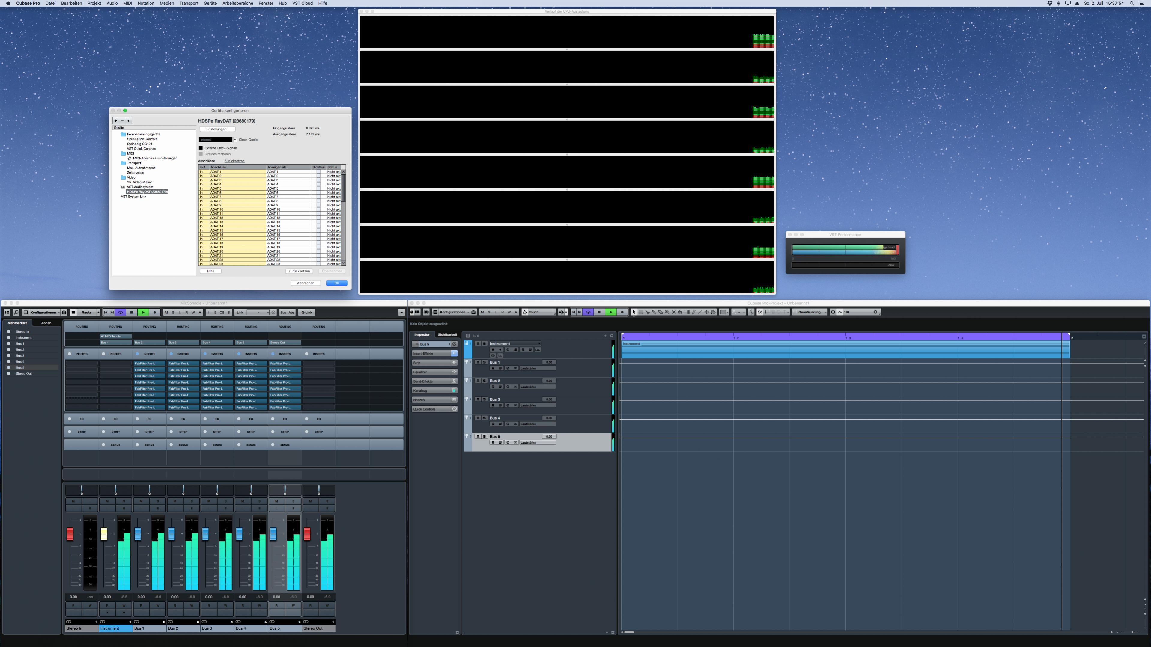

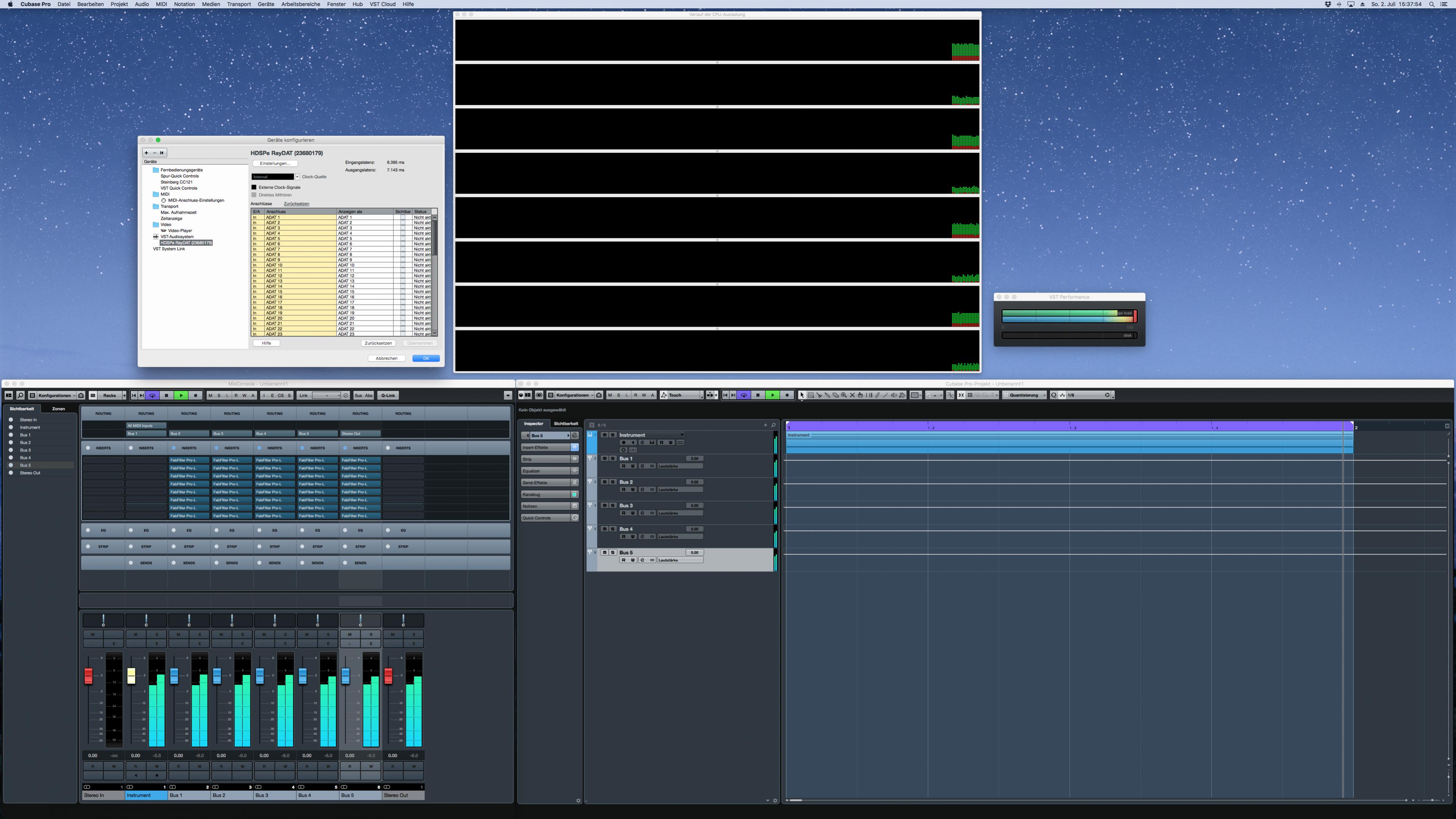

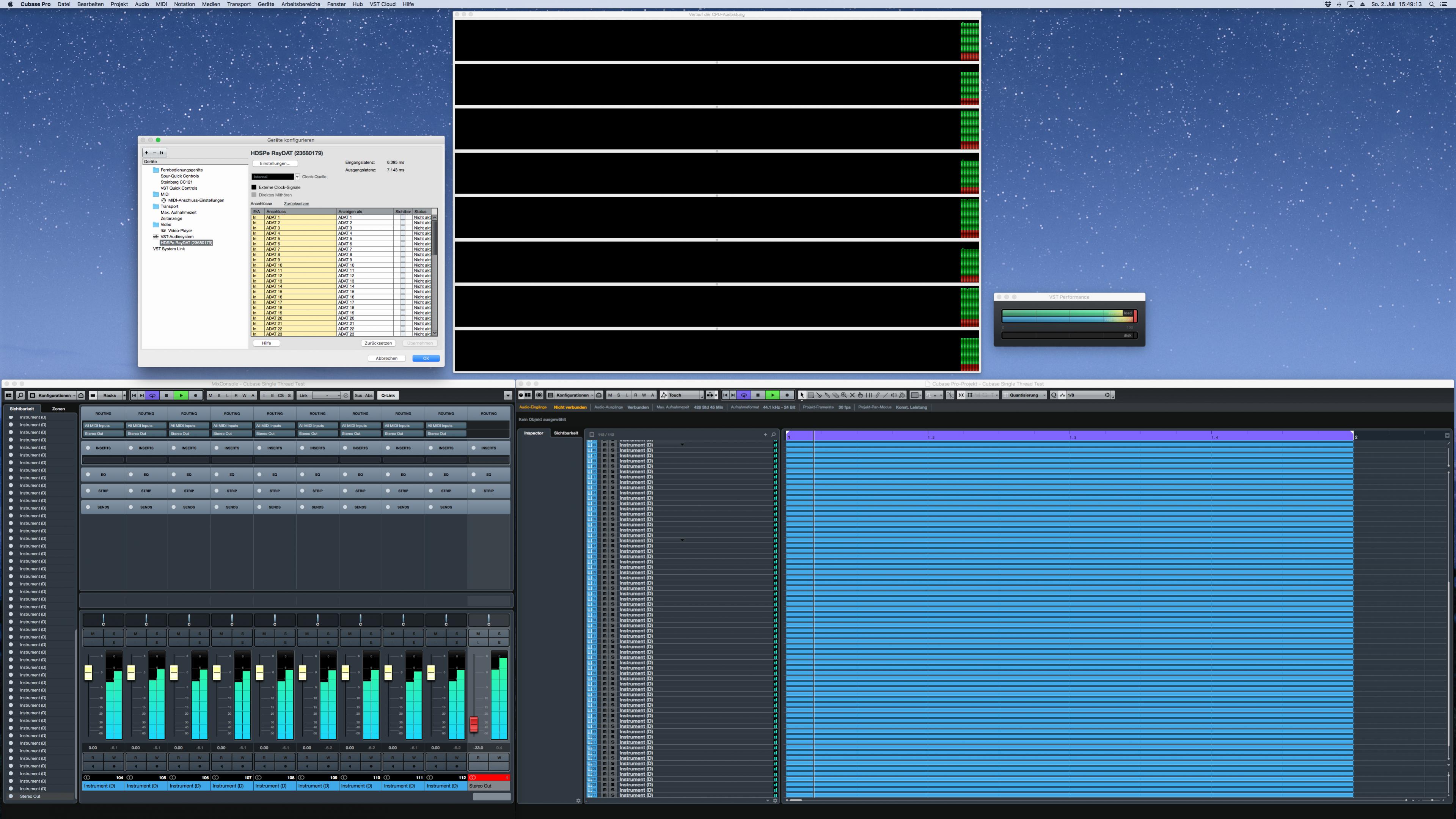

Ich habe auf meinem 7700K @5GHz im Cubase gerade zwei Beispiele getestet:
- Einmal viele Instrumenten-Spuren die parallel auf die Stereo Summe geschickt werden, was für eine optimale Verteilung auf verschiedene Threads und damit die Kerne sorgt. Das ASIO-Meter zeigt bereits Dropouts an, die auch gelegentlich hörbar sind. Dabei ist die CPU-Auslastung in der MacOS Aktivitätsanzeige ziemlich hoch. Dies wäre ein Beispiel wo ein Ryzen 8-Kerner glänzen könnte.
- Zum Zweiten eine einzige Instrumenten-Spur die auf mehrere in Reihe geroutete Busse (siehe unter Routing im Mixer Fenster) geschickt wird, wodurch alles in einem Thread berechnet werden muß. Das ASIO-Meter zeigt ebenfalls Dropouts die ebenfalls hörbar sind. Die Auslastung der CPU ist dabei gering. Hier wäre ein Ryzen trotz vieler Kerne deutlich im Nachteil, das was zählt ist die Singlethread Performance.
Nach dem was du schreibst, dürftest du näher am ersten Beispiel liegen, was natürlich nicht in jedem Projekt gleich sein muß. Ich hoffe du kannst deine Anforderungen damit ein wenig besser einschätzen.
