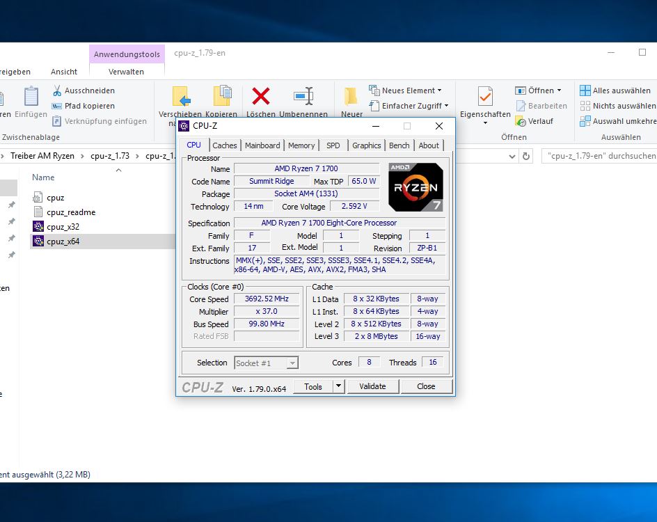

Spinnt bei euch CPU Z auch mit der Vcore ?:freak:

Affenzahn schrieb:
nope. Definiere "spinnt". Bei mir wird alles richtig angezeigt (MSI x370 krait, 1700)
Habe ein Screenshot angehängt, CPU z ist das Einzige Tool das mir 2,6 Volt Vcore anzeigt ! :freak:

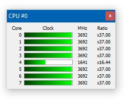

Ich hab beobachtet das einer der Kerne manchmal von 3,7 auf 1,6 Ghz rutscht und dann solange auf 1,6Ghz läuft bis ich den Rechner neustarte.
Hab die Spannung jetzt mal von 1,33 auf 1,36 Erhöht und Loade Line Callibration von 5 auf 3 gestellt bei Vcore und Soc V und momentan ist das nicht mehr aufgetreten, ich beobachte das mal.
Das tritt sporadisch auf, aber nur nach einem neustart, also nicht während des Betriebs. Nach einem Neustart ist das dann wieder weg. Habe mal ne Stunde Prime, Realbench mit dem Hardcore Stress test laufen lassen, und da läuft das System auch absolut stabil und alle kerne halten ihren takt.
Also wird wohl die CPU nicht defekt sein? Ohman nur sorgen mit der ryzen Plattform momentan._.

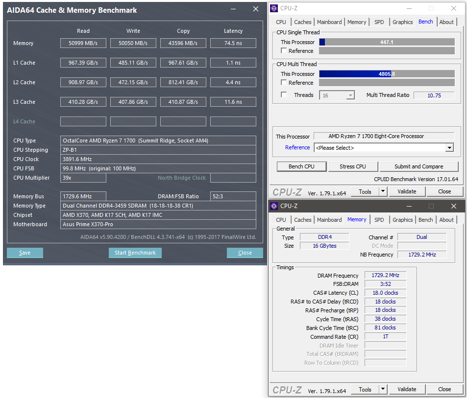

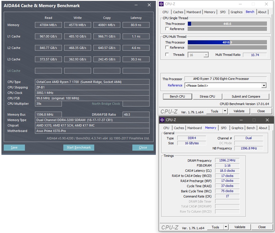

So hab auf Agesa 1.0.0.6 geupgradet
vorher waren 3200MHz CL18 drin:
jetzt sinds 3466MHz CL18 (3600 geht nicht, da bekomme ich auch bei CL20 noch BSODs)
Neben der generellen Steigerung der Memory Performance, finde ich die L3 Cache Latenz ja intressant.
Allerdings!
Hab in den alten Benches gegraben.
Hatte auch schon vorher mal 11.4ns. Duerfte also irgendein Bug oder sonstwas gewesen sein.
Hab jetzt noch den "tRC - Bank Cycle Time" von 81 (Auto) auf 50 (waere so im XMP2 Profil) gestellt und hab nochmal Subnautica probiert.
Statt 52fps beim alten Bios mit 3200MHz Ram, nun 57fps bei 3466, neues Bios und tRC 50. :)
9,6% Steigerung. :king:

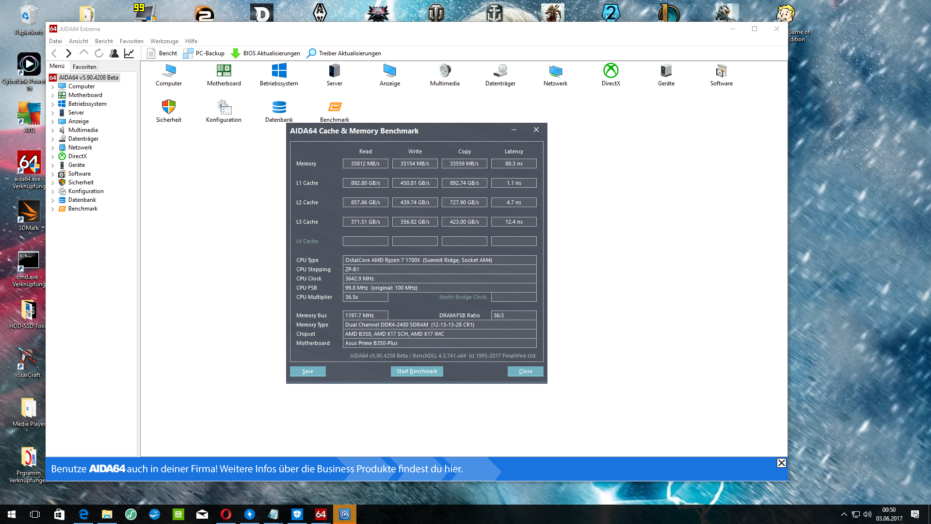

So gehöre seit heute auch dazu.
ASUS B350-PLUS
Ryzen 7 1700
Hab erstmal alles auf Auto gelassen und die CPU auf 3,7GHz gesetzt, läuft super stabil unter Prime mit max. 56°C. :D

Das ist schon ganz schön ordentlich! Leider hab ich Seggel natürlich vergessen vor dem BIOS update mit Aida das Speichersubsys durch zu benchen. von 30ns auf 11 ns ist ja geradezu unglaublich.
EDIT: Ist auch nicht so: in Post 30 hattest du schonmal 11ns Latenz. Ich nehm mal an da ist bei deinem Bench diesmal irgendwas schief gegangen das der auf 30ns hoch gegangen ist.
