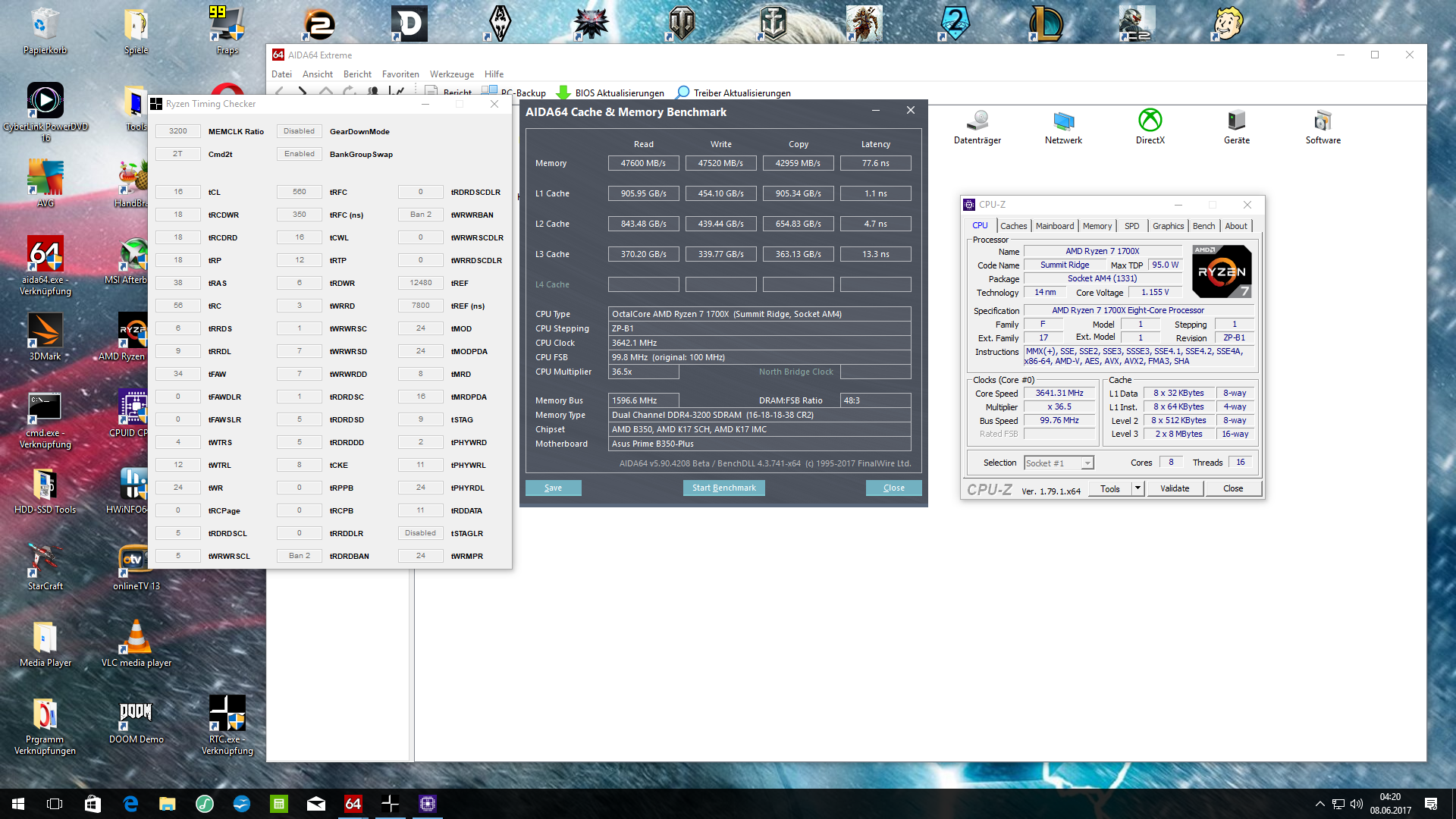

Geardown hilft mir leider garnicht. 3333MHz CL16 ist stable, 3466 nicht. Egal ob mit oder ohne Geardown.
Wenn ich Geardown einschalte, tut sich im Aida Bench wenig. Aber bei Subnautica droppe ich von 54fps auf 51, und das ist viel.

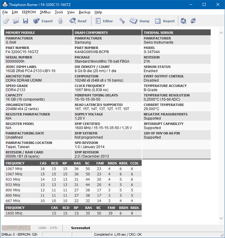

Ned Flanders schrieb:Trident Z CL15 mit Samsung B zu nehmen.
Sind wirklich alle Trident Z mit CL15 mit Samsung Chips, kann man das irgendwie auslesen? Meine müssten die hier sein: https://geizhals.de/g-skill-trident...-3200c15d-32gtz-a1383536.html?hloc=at&hloc=de

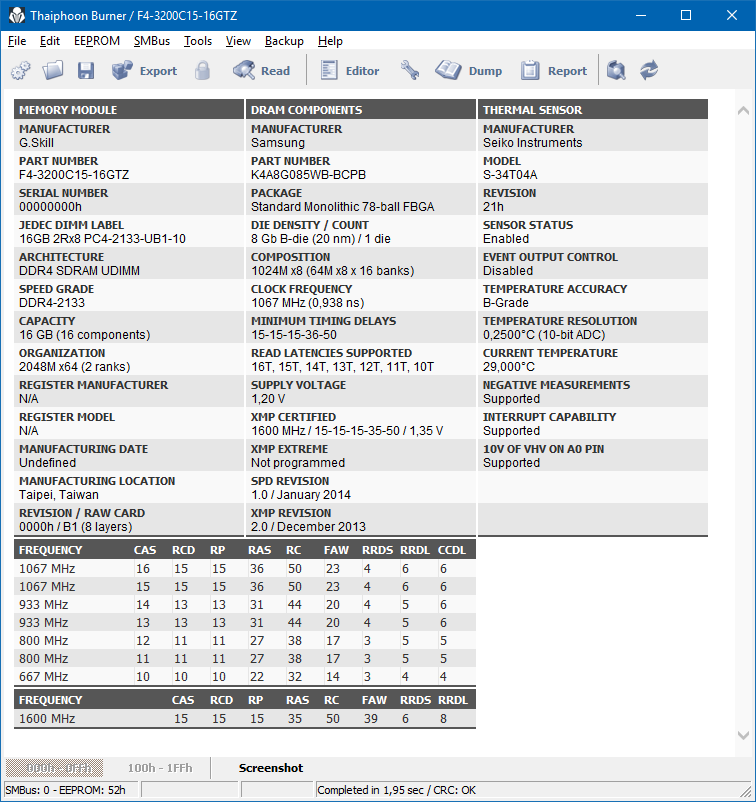

Kannst du beispielsweise mit dem Taiphoon Burner machen: http://www.softnology.biz/files.htmlJesterfox schrieb:Sind wirklich alle Trident Z mit CL15 mit Samsung Chips, kann man das irgendwie auslesen?
Die Freeware Version genügt dafür völlig.

Jesterfox schrieb:Sind wirklich alle Trident Z mit CL15 mit Samsung Chips, kann man das irgendwie auslesen? Meine müssten die hier sein: https://geizhals.de/g-skill-trident...-3200c15d-32gtz-a1383536.html?hloc=at&hloc=de
Ich bezog mich auf die 8gb Module. Bei den 16gb Modulen bin ich nicht 100% sicher, denke aber schon. Wie schon geschrieben, TB kann das auslesen.

Wenn ich das Tool richtig interpretiere sind es auch Samsung DRAMs. Das ich bei Dual Rank es etwas schwieriger hab weiß ich, daher bin ich mit den 2667 momentan schon recht zufrieden (offiziell sind ja nur 2400). Wenn das BIOS Update kommt wird sich aber nochmal dran gesetzt ob nicht doch mehr geht ;-)

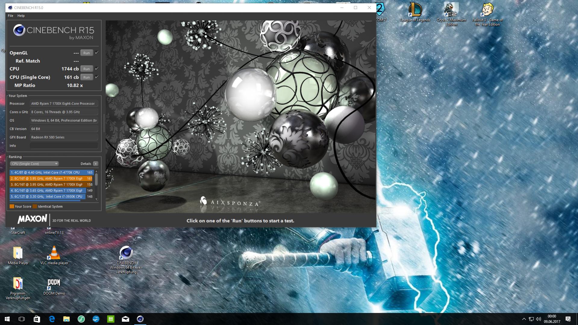

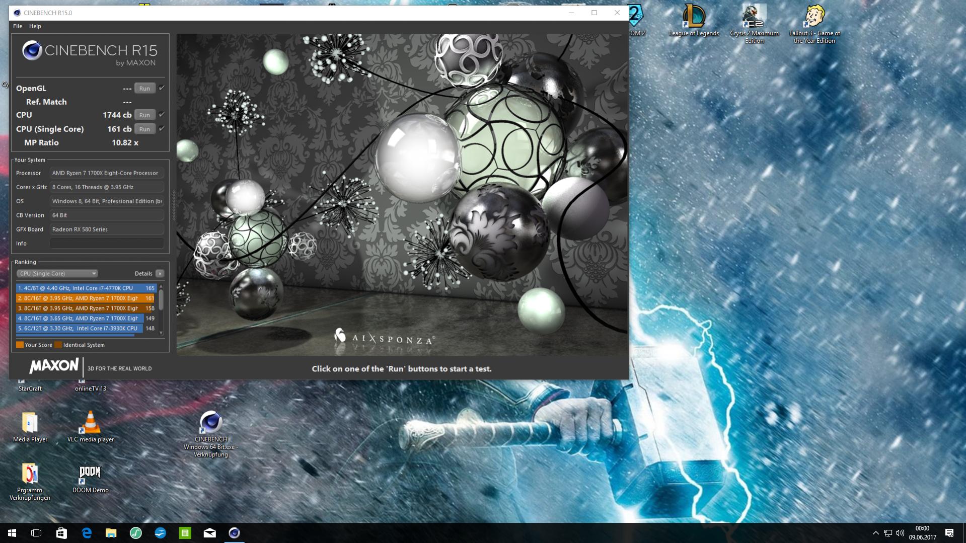

Beim Asus B350+ gibt's noch kleinere Stabilitätsprobleme im Zusammenhang mit Hynix Speicher , die 3200 hab ich zum laufen gebracht , allerdings instabil . Hin und wieder Blue Screens und bei Kalt Boot bootet er nicht . Bei 3066 eigentlich dasselbe Spiel , jedoch hab ich festgestellt das sie stabiler mit 1,25 v laufen und 1,05v SOC als mit 1,35 V und 1,15 SOC , warum auch immer .. - sie laufen jetzt seit Stunden auf 3066 , Belastungstest hab ich noch nicht gemacht , auf alle Fälle fehlt nicht mehr viel . Aber die 0803 ist ja nur Beta , vielleicht bringen sie ja noch mehr Stabilität rein , in jedem Fall ein großer Fortschritt zur 1004a , da waren nur 2400 drin .
Beim Cinebench steigt die Leistung um ca. 1 % statt 1722 cb sind s 1744 im Multicore , statt 158 sind s 161 im Single Core @3,95 mit 3066
Samsung B-Die steht da, was auch zu erwarten war.Jesterfox schrieb:Wenn ich das Tool richtig interpretiere sind es auch Samsung DRAMs.
- Aug. 2004
- 12.337
slumpie schrieb:Samsung B-Die steht da, was auch zu erwarten war.
Yep! War zu erwarten. Wie gesagt, alles was 3200MHz oder höher hat und dabei eine CL von <16 ist Samsung B bei G.Skill.

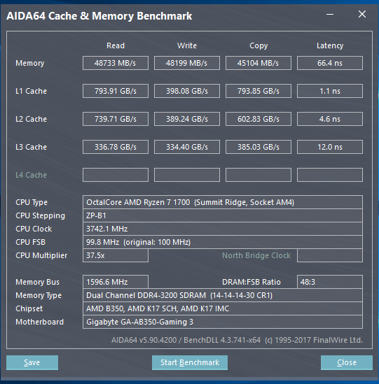

Aktuell: 3192,4 MHz, 16-18-18-38-56 1T mit G.Skill Ripjaws V 3200 2x8GB
