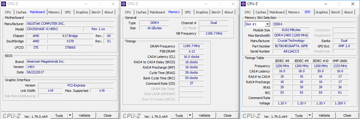

Folgendes zeigt mit CPU-Z an: cpu-z.png

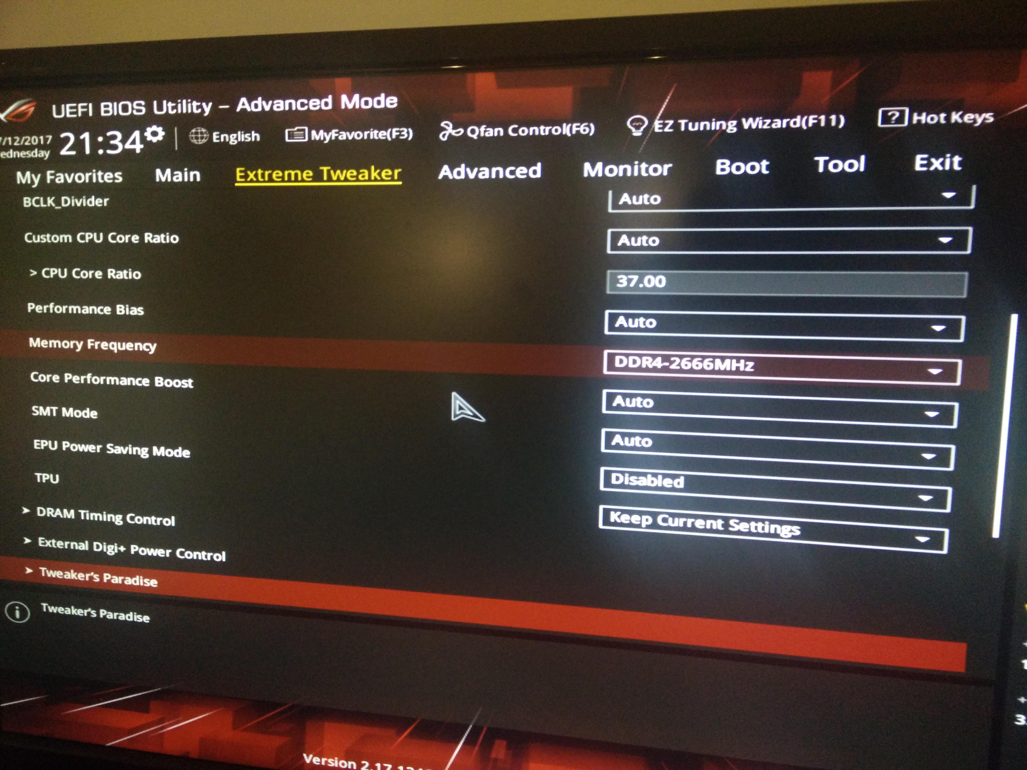

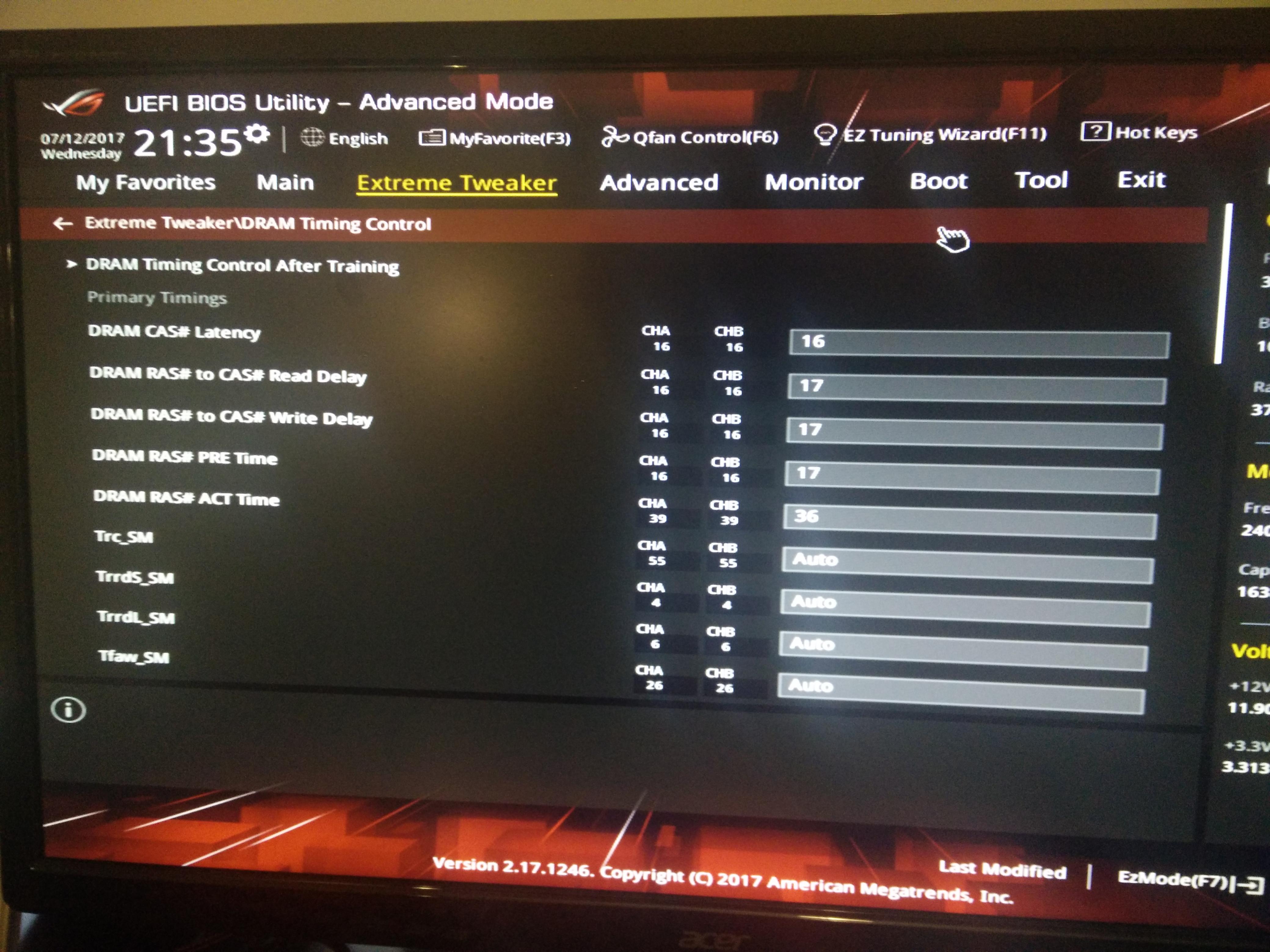

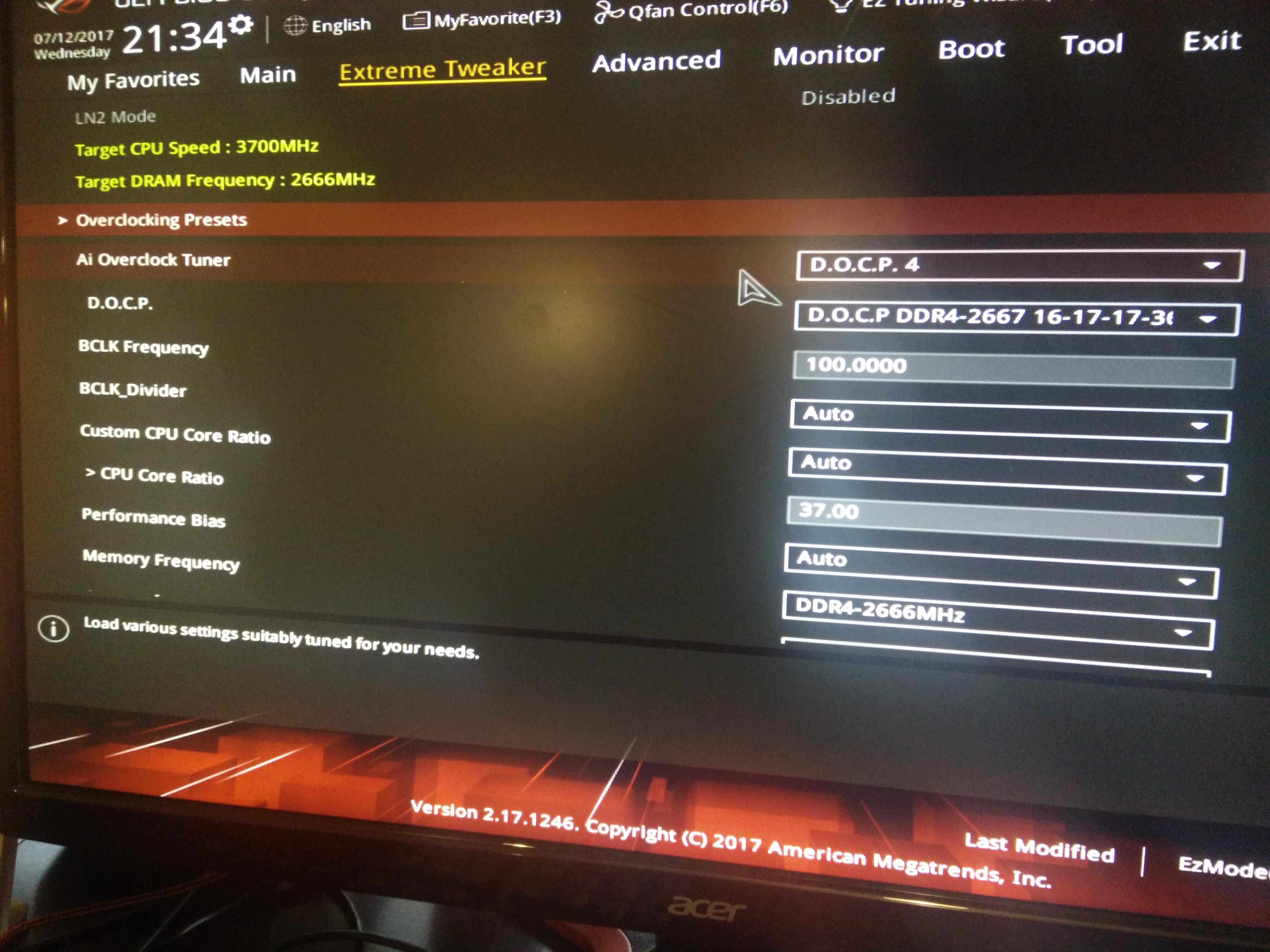

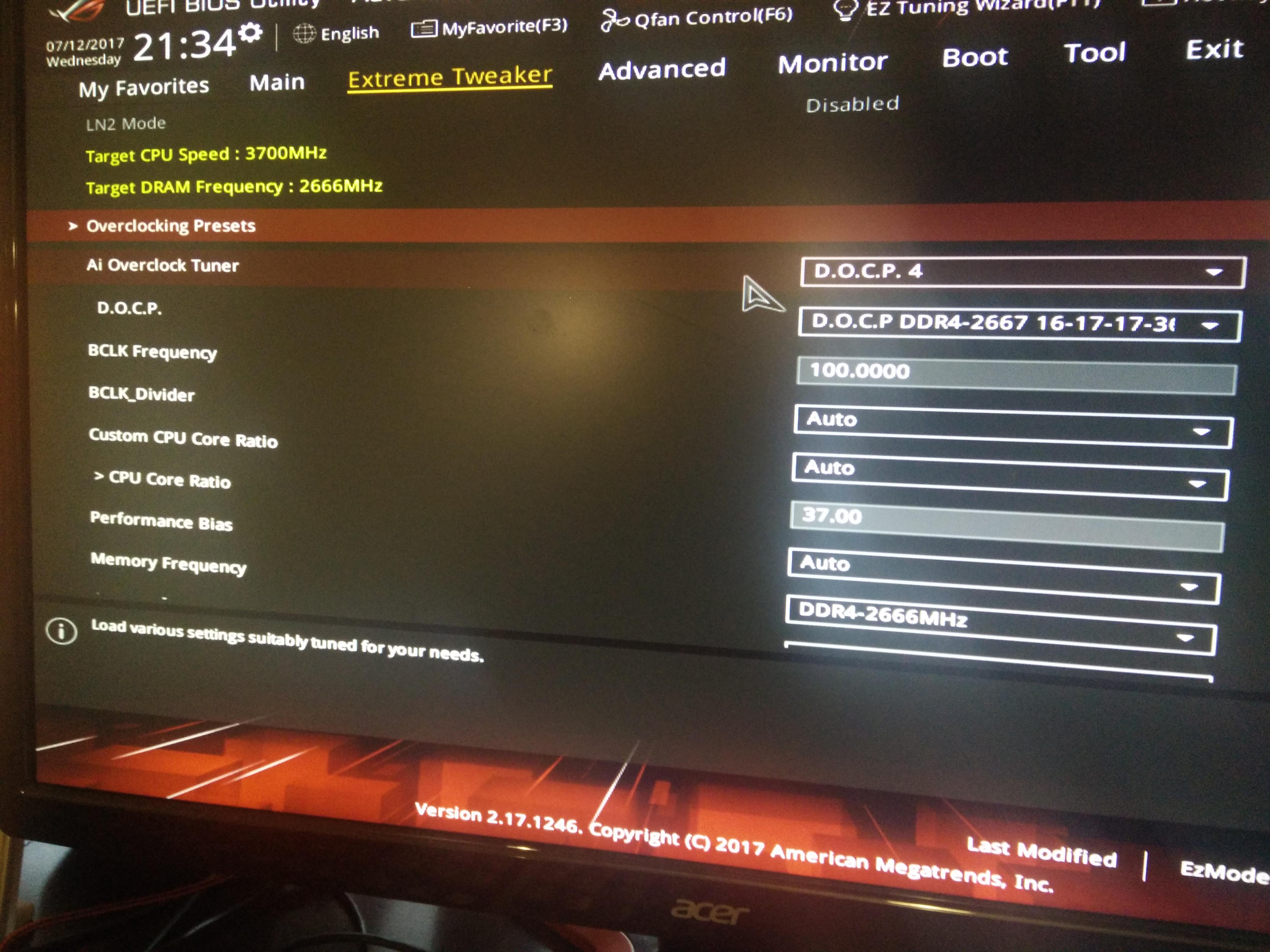

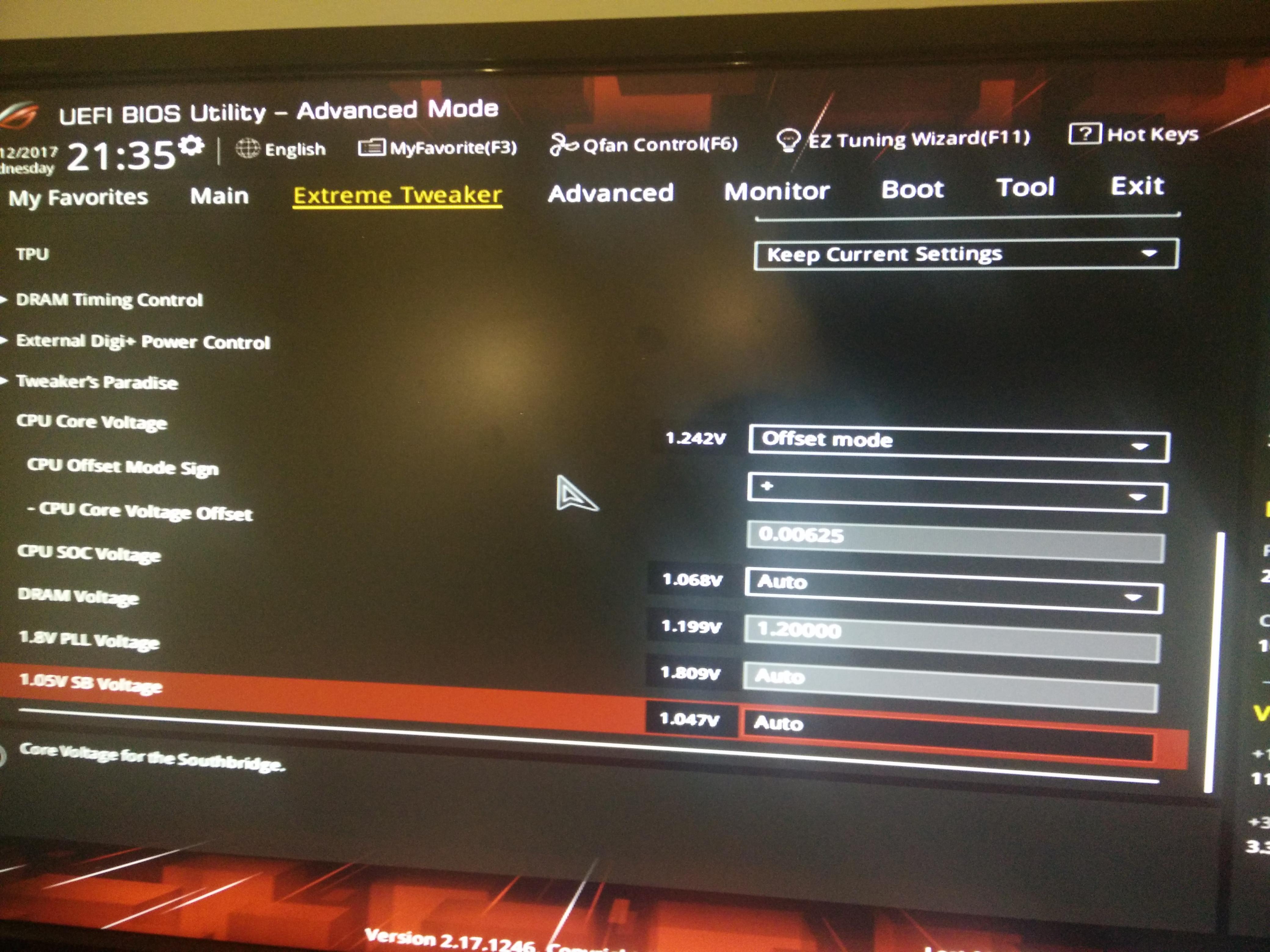

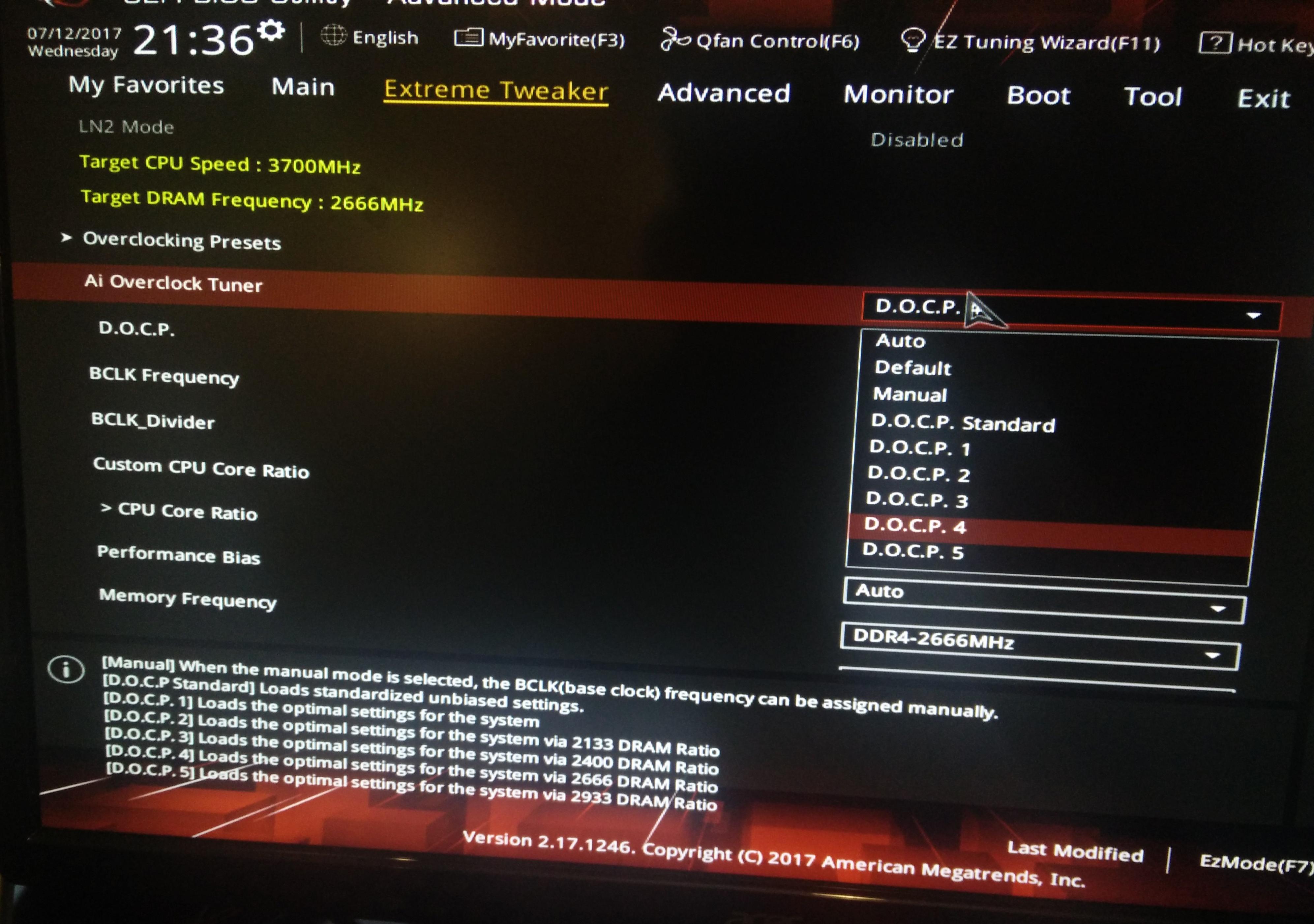

Im Bios habe ich jedoch die Frequenz als 2666 eingestellt:IMG_20170712_213435.jpgIMG_20170712_213436.jpgIMG_20170712_213447.jpgIMG_20170712_213501.jpgIMG_20170712_213520.jpgIMG_20170712_213558.jpg
Wie bekomme ich es hin, dass der RAM mit 2666Mhz läuft?

Wie Sie zudem auf den Bildern sehen können habe ich versucht den Arbeitsspeicher auf 2666Mhz zu übertakten. Dabei stürzt ja eben nichts ab, im Gegenteil: Der PC startet normal, nur hat lässt sich keine Änderung der Frequenz des Arbeitsspeichers feststellen.

Mir ist bewusst, dass der Speicher nicht freigegeben ist, jedoch funktionert er ja (mit 2400Mhz). Ich versuche ja den Speicher zu übertakten (auf 2666Mhz). Das klappt aber nicht: Der PC startet normal ohne eine Änderung, ich hätte erwartet, dass der Computer abstürzt, nicht dass er nichts macht.

Salve,
SOC Spannung bitte mal manuell auf 1,1 V und DRAM Voltage auf 1,22V

RAM läuft immer im Dual Channel, wenn zwei Module verbaut worden sind. Egal ob Single Ranked oder Dual Ranked. Crucial, also höchstwahrscheinlich Micron-Speicherchips verbaut, dazu noch Dual Ranked. Vergiss D.O.C.P. und automatische Timing-Wahl. Da wird Feintuning in Bezug auf die Widerstände nötig sein, darunter ProcODT, RZQ, etc.
Kannst man in diesen Thread hier vorbeischauen: https://www.computerbase.de/forum/threads/ryzen-am4-ram-erfahrungsbericht-mit-agesa-1-0-0-6.1690744/
Sind zwar 16GB Dual Ranked Module mit überwiegend Samsung B-Die Chips dabei, aber auch da bedarf es an manuellem Feintuning, damit die mit voller Frequenz laufen. D.O.C.P. alleine führt da auch nur zu einem schwarzen Bildschirm.

Die im SPD hinterlegten profile sind ein bisschen komisch. Da steht
2400: 16 16 16 39
2666: 16 17 17 36 für XMP
Also bei höherem Takt nimmt er verschärftere timings.
Ich würde empfehlen DOCP aus zu stellen und ganz normal 2666 auszuwählen. Bei meinem Board und meinem Ballistix funktioniert das.
Weitere Möglichkeit wäre SoC spannung auf 1.1V setzen und die ram spannung mal auf 1.3V oder 1.35V probieren.
Also die CPU-Frequenz übernimmt er problemlos. 16-17-17-36 sind ja die Timings, die der RAM laut Datenblatt bei 2666Mhz haben bzw. schaffen sollte.
Ich probiere Ihren Tipp mal aus.
Also, es hat jetzt geklappt, indem ich nicht die Frequenz der RAM's sondern die BCLK Frequenz geändert habe (natürlich auch die CPU-Frequenz entsprechend angepasst.) Also BCLK von 100 auf 111 macht aus 2400Mhz -> 2664Mhz.
