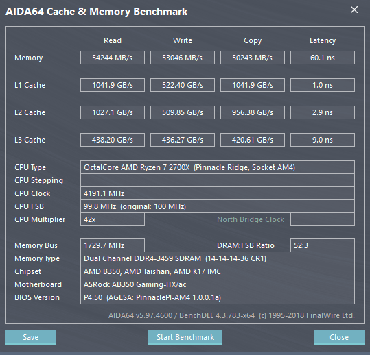

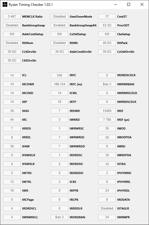

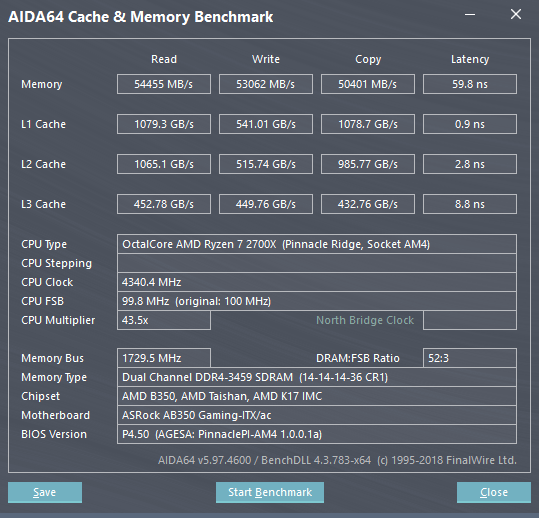

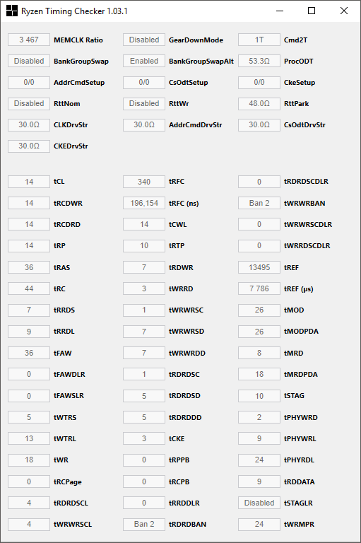

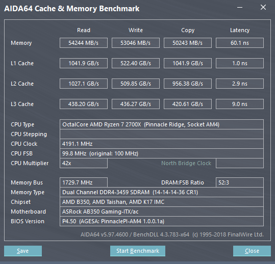

nein, sogar deutlich mehr... meins:
bootet auch bis 3600 ins windows mit gleichen timings, aber das ist auch mit 1.5V nümmer stabil :freak:
Würde aber auch hier eher schauen dass die tRDRDSCL und tWRWRSCL auf 2 runter gehen, selbst wenn dafür der Takt z.B. auf 3400 gesenkt werden müsste.

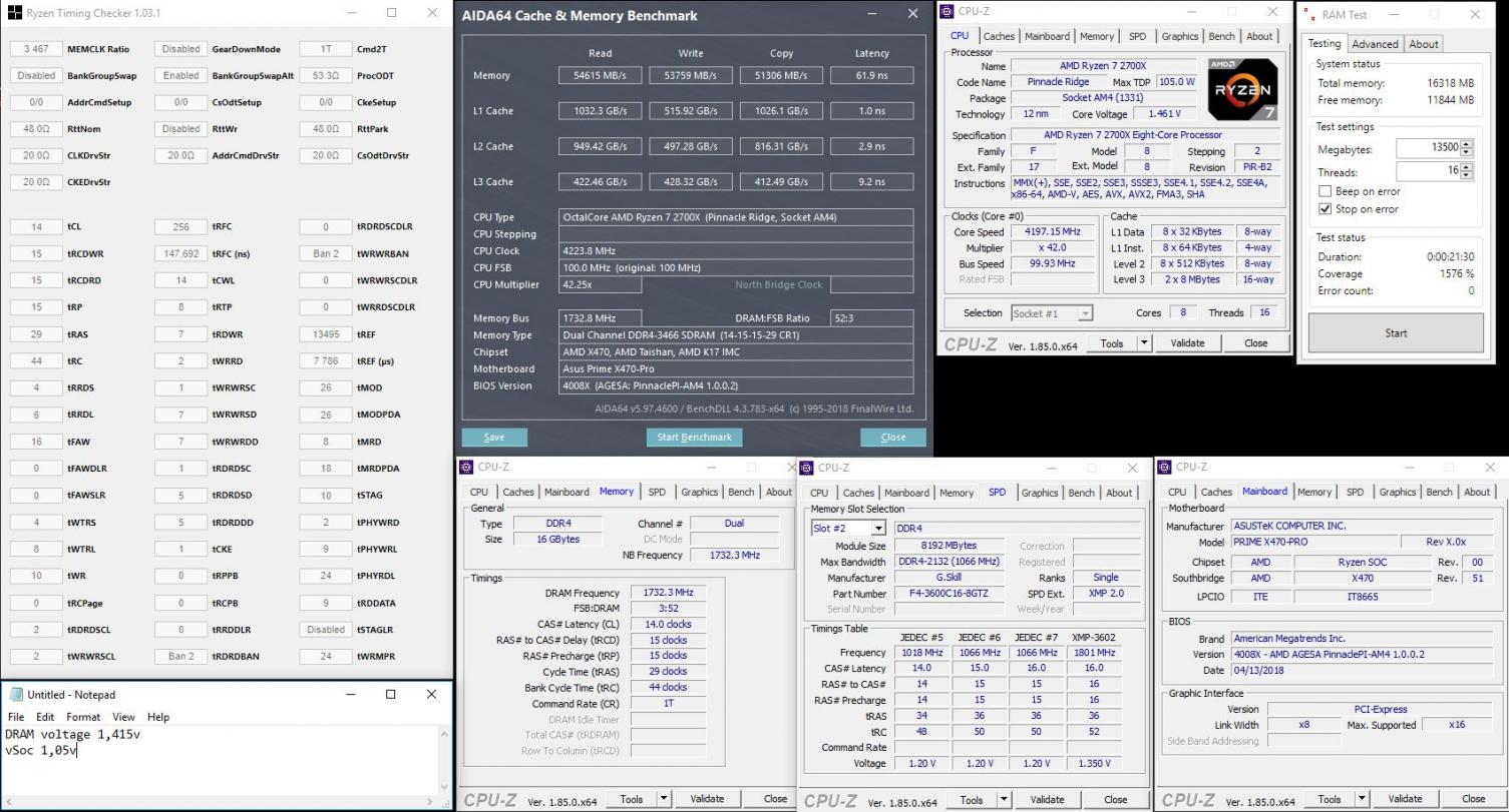

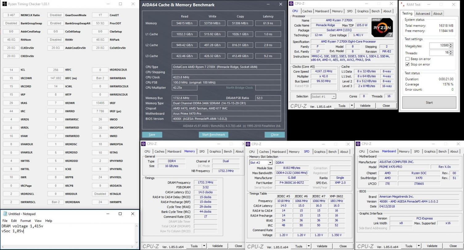

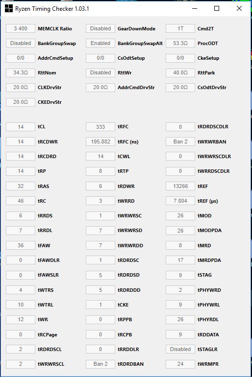

Ich fahre z.B. diese settings aktuell, aber da bist du sehr weit weg von 60ns.
(Es schwankt eher im Bereich von 61,7-62,1ns)

Ja, die Software, die Razer seinen Eingabegeräten beilegt. Ich hab eine RGB Tastatur (Razer Ornata Chroma) und Synapse managed die RGB Profile. Ich weiß nicht, ob es an denen liegt oder an der Software ansich, aber da ich Synapse nur für meine selbst erstellten RGB Effekte benötige, ist es aus dem Autostart geflogen. Seither läuft nur die langweilige Regenbogenwelle auf meiner Tastatur.
Reaktionen: metallica2006
Nochmal: Der Tipp mit dem abgesicherten Modus soll nur dazu dienen raus zu finden, ob im normalen Modus Programme laufen die extrem stören... Vergleichen sollte man die Ergebnisse natürlich nicht :D
