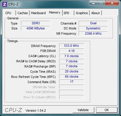

Mit dem Programm CPU-Z kannst du sehen, dass der Speicher mit der Row Refresh Cycel Time (tRFC) ausgebremst wird, die Wartezeit des Speicher beträgt nach jedem abgeschlossenen Zyklus noch zusätzliche 60 Takte.
