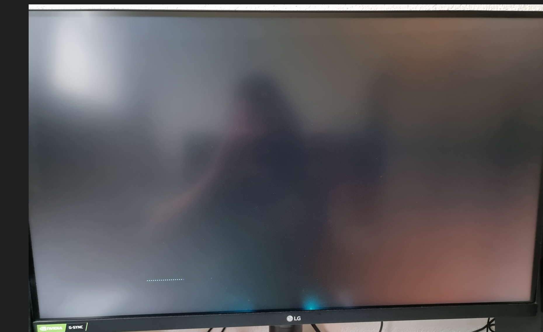

Bildschirm zeigt Blackscreen unten links sind komische grüne Punkte zu sehen.

Erneut Black Screen und Punkte unten links.

Bild mit Punkten links unten:

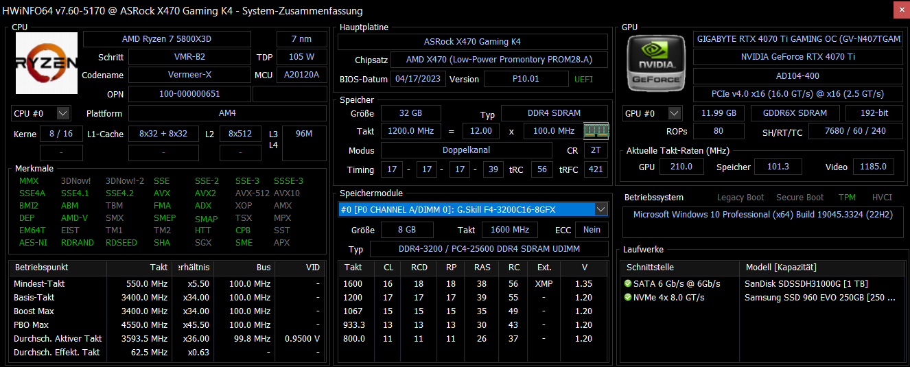

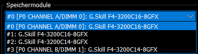

Lt. deinem anderen Thread hast du den identischen RAM nochmal gekauft - lt. dem Screenshot von HWINFO64 sind die Kits aber nicht identisch.
Du hast recht ... das habe ich übersehen. Meinst du das kommt daher und dann ganz plötzlich?

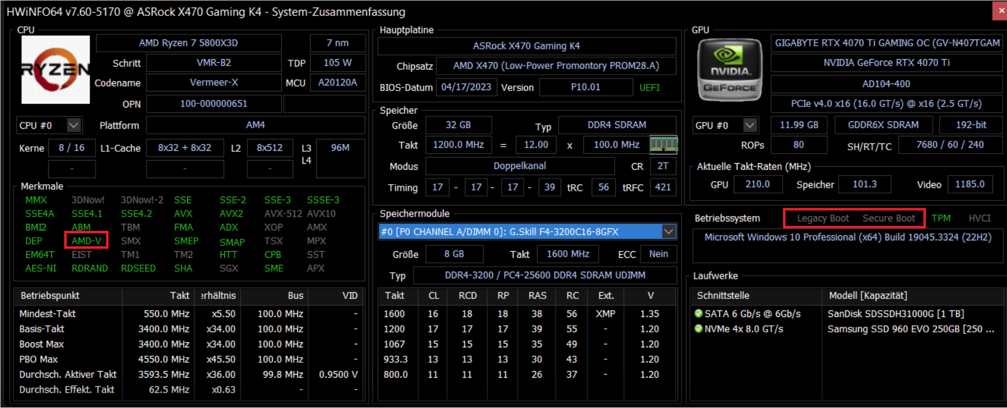

Du hast Windows wie es scheint als CSM installiert und im BIOS die Virtualisierung nicht abgeschaltet.
Habe schon öfter gehabt das dann der Windows Start Probleme macht vor allem wenn die aktuellsten Windows Updates installiert werden.
Damit Probleme vermieden werden die beim umwandeln auftauchen, Windows komplett neu und Clean mit einem Stick installieren.
Dabei vorher im BIOS die Virtualisierung abschalten und UEFI Only und Secure Boot auswählen.

Kann der zusätzliche RAM mit CL16 anstatt CL14 wirklich so ein Verhalten verursachen? Ich finde es sehr komisch, dass es zu Laufzeit in einer Phase in der Ruhe der Rechner sich so verhält.
natürlich. Mischbestückung ist immer potentiell problematisch und wenn verschiedenste Fehler auftreten, dann ist der RAM immer der erste Verdächtige

Da gibt wohl noch ein Problem.
Gibt es eine Möglichkeit dieses Vermutung auch ohne den Aufwand von Neuinstalltion zu prüfen?
Schau mal im Zuverlässigkeitsverlauf rein und kontrolliere mal ob da Fehler drin sind.
Auch im Sicherheitscenter von Windows sieht man falls es Probleme gibt.
Hatte mal ein paar Programme die Probleme hatten und auch meine GPU wollte da nicht so wie sie sollte, hatte Leistungseinbußen bei Games.
Aber ich habe schon ewig alles immer als UEFI installiert.
Und UEFI ist u.a auch Voraussetzung für R-BAR für etwas mehr Leistung. Sollte also umgewandelt werden, Thema gibt es hier öfters mal.
