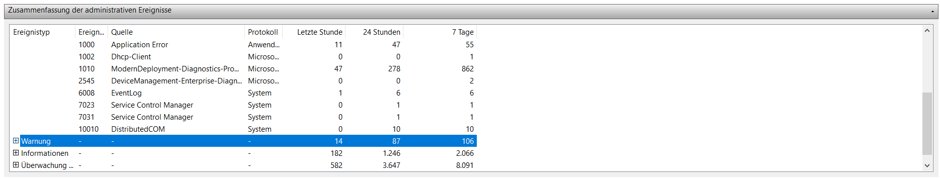

Ereignisprotokoll:
Kommt häufig permanent vorhanden:
Autopilot.dll WIL-Fehler wurde gemeldet.
HRESULT: 0x80070491
Datei: onecoreuap\admin\moderndeployment\autopilot\dll\dllmain.cpp, Zeile 185
Meldung: NULL
Chrome Fehler:
Name der fehlerhaften Anwendung: chrome.exe, Version: 116.0.5845.141, Zeitstempel: 0x64e8f817
Name des fehlerhaften Moduls: chrome.exe, Version: 116.0.5845.141, Zeitstempel: 0x64e8f817
Ausnahmecode: 0x80000003
Fehleroffset: 0x00000000000b809e
ID des fehlerhaften Prozesses: 0x4d10
Startzeit der fehlerhaften Anwendung: 0x01d9e2626fe9b8eb
Pfad der fehlerhaften Anwendung: C:\Program Files (x86)\Google\Chrome\Application\chrome.exe
Pfad des fehlerhaften Moduls: C:\Program Files (x86)\Google\Chrome\Application\chrome.exe
Berichtskennung: 7bcf4372-e331-48f4-82b6-95e2aa060058
Vollständiger Name des fehlerhaften Pakets:
Anwendungs-ID, die relativ zum fehlerhaften Paket ist:

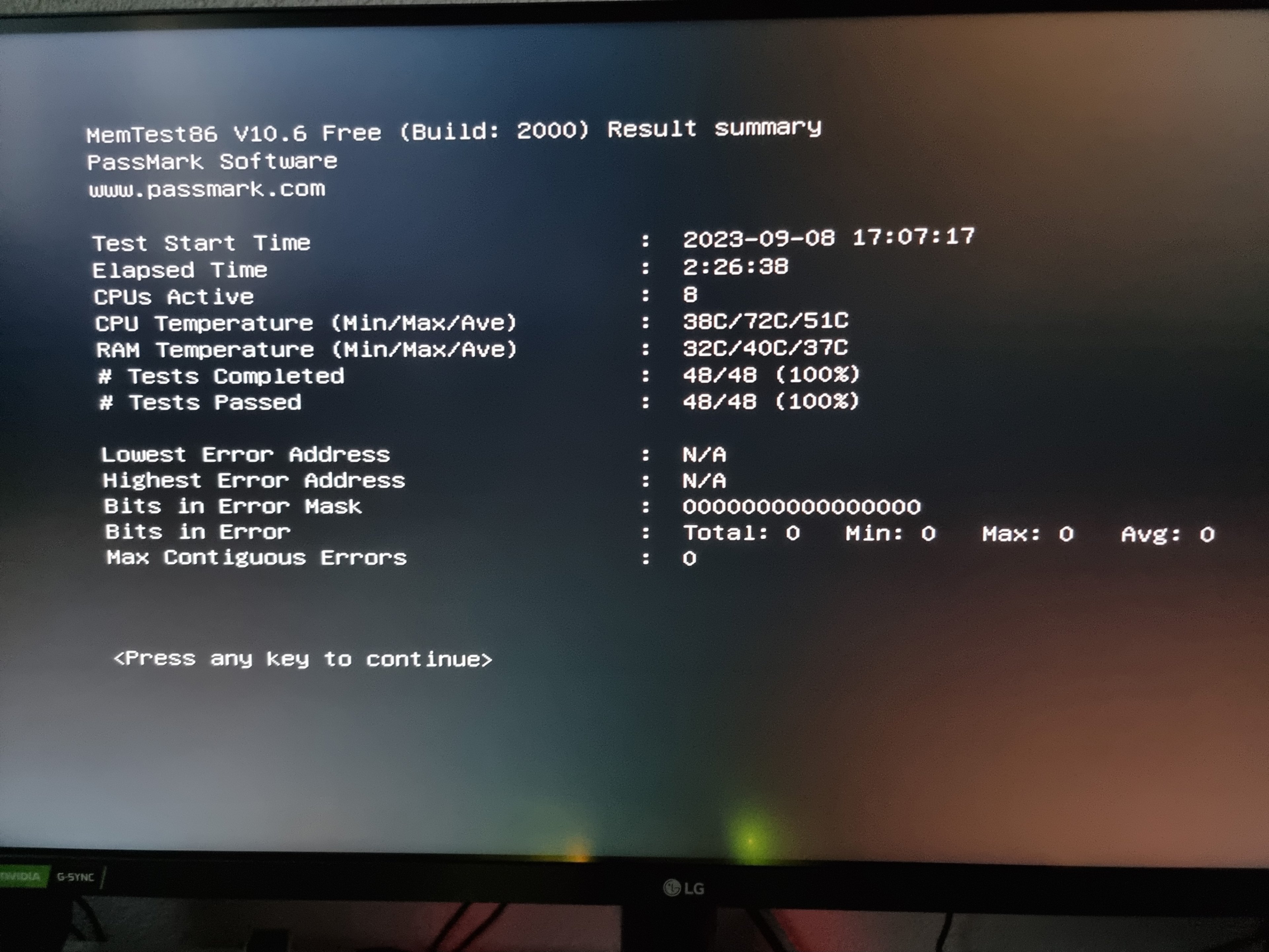

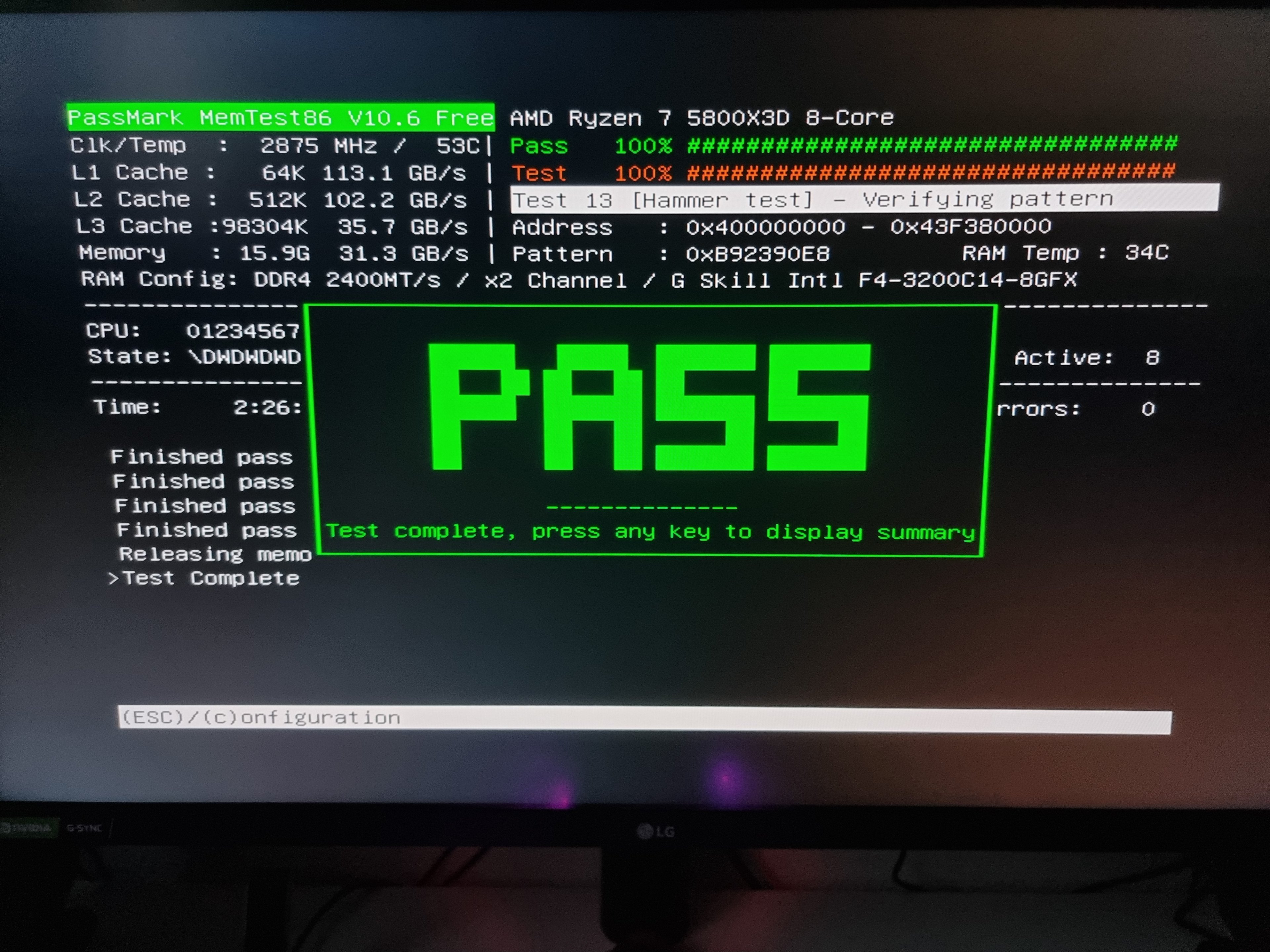

Die Mischbestückung liegt nicht mehr vor, diese hat die Instabilität das letzte mal Verursacht. Nachdem ich die zwei neuen RAM heraus genommen haben war das System stabil, bis Heute.
Hier das Ergebnis des Memtest:

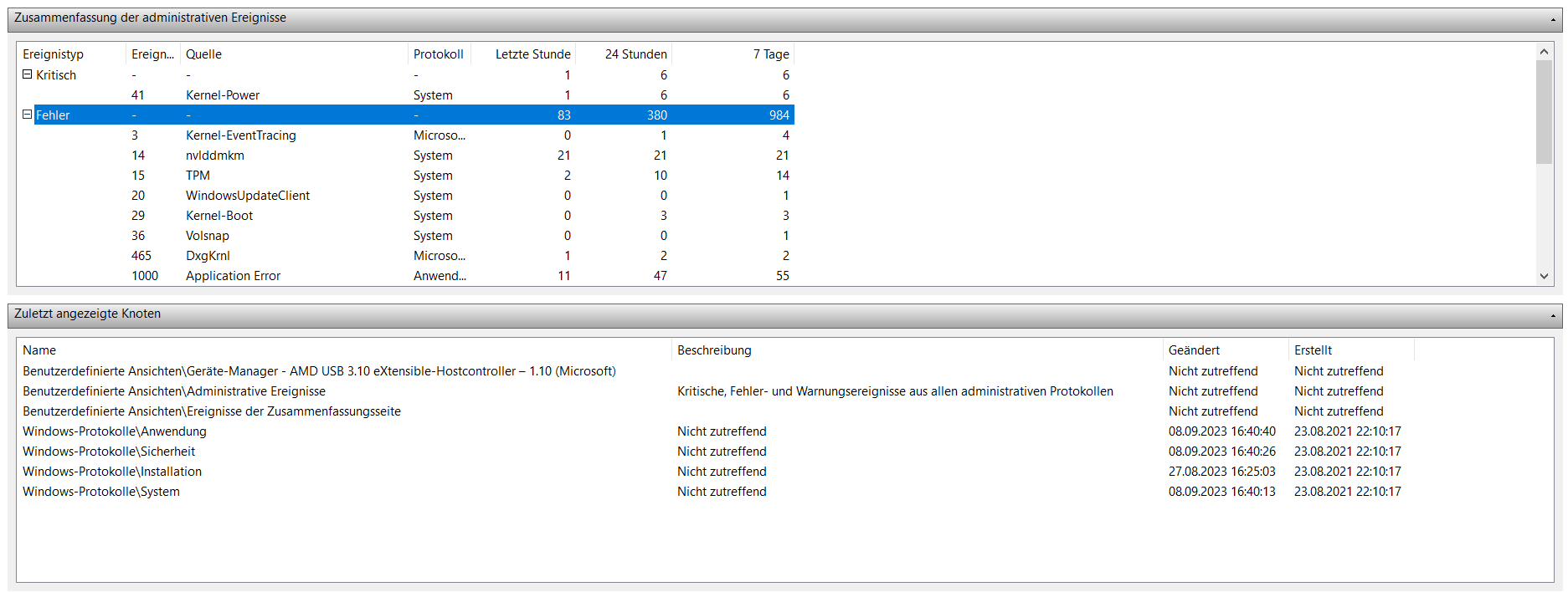

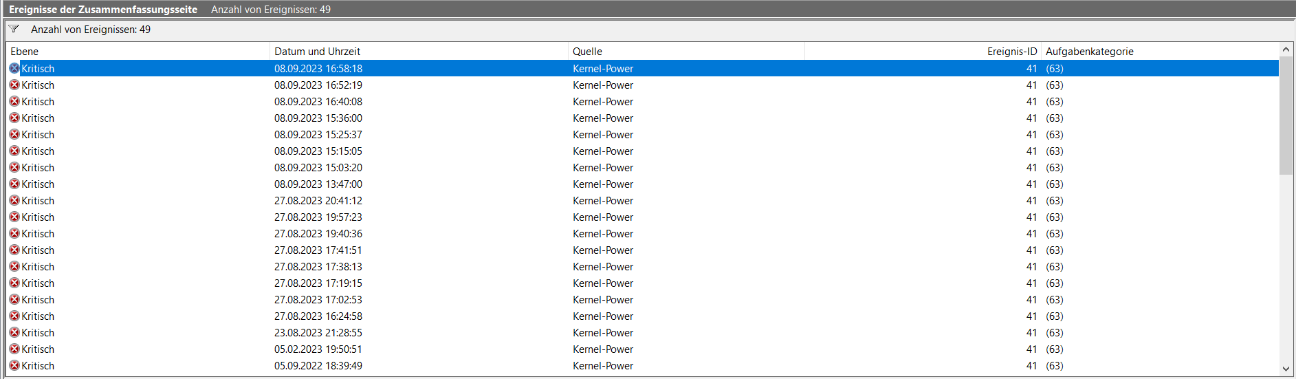

Unter Kritisch Ereignisprotokoll:
Sind die HW-Resets drinnen welche ich machen musste:
Jemand weitere Ideen was man noch debuggen kann?
Ist Ram auszuschließen wenn der MEM Test durchläuft?
