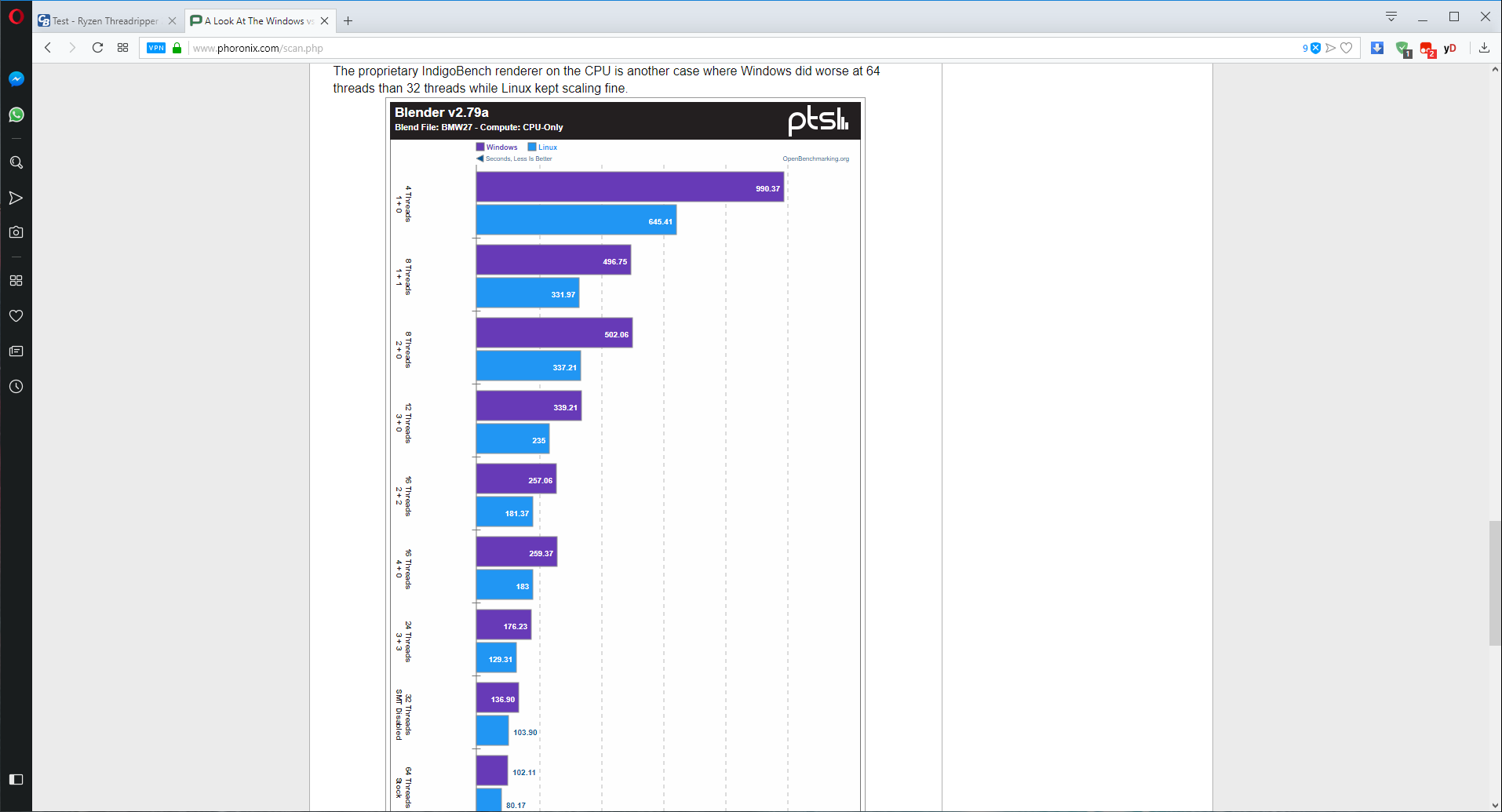

und aufschlussreich sind die Benchmarks allemal z.b hier , eine Anwendung die nicht wirklich multicore ist, am besten funktioniert sie mit 8 - 12 Threads , ansonsten ist die 4 Thread Leistung dieselbe wie mit 16/ 24 /32 Threads , mit einem bemerkenswerten Ausreißer , Win Server und 64 Threads ( 2990 WX / SMT on ) - das schlechteste Ergebniss von allen .
Das hat garantiert nichts mit Bandbreite zu tun , da bereits 4 Threads höhere Leistung bringen
Ich wiederhole gern meine Vermutung : Da wird Rechenlast auf einen SMT Kern gelegt anstatt auf einen echten , sodass es zu Verzögerungen in der Abarbeitung kommt
Ich würde es tatsächlich nicht überraschend finden wenn beim EPYC dasselbe Problem mit Win Server 2016/2019 existiert denn der einzige Unterschied ist Octa statt Quad Channel , den EPYC hat man nur nicht so genau unter die Lupe genommen weil er nur in Server Umgebungen zu Hause ist

Duke711 schrieb:Z.B. Blender ist ebenfalls von Speicherbandbreite abhängig.
und welches OS wurde genutzt ? Win Server ? schau dir mal an wie Blender unter Linux rennt ...
ist der Unterschied meist bei 30 % oder darüber ( Windows Server langsamer ) geht das bei 64 Threads nur etwas zurück ( 27,36 % )
sieht man auch beim Vergleich der OS Systeme https://www.phoronix.com/scan.php?page=article&item=windows-server-2990wx&num=4
wo ist da denn deine Bandbreitenlimitierung ? Ich will nicht sagen das es keine Anwendungen gibt , bei denen das Multichipdesign Nachteile bietet , jedoch scheint Blender nicht dazu zu gehören .
Selbst SMT bringt bei Blender noch 30 % ( 32 C = 103,9 s , 32C + SMT = 80,17 s unter Linux )
Naja auch hier sieht man deutlich eine Speicherbandbreitenlimitierung, zwar nicht so extrem wie beim CFD Bench, aber von 8 auf 16 beudet dies auch beinahe bei der Renderzeit eine Halbierung, also Faktor 2, bei 16 von 32 nur noch Faktor 1,4.
"Ich will nicht sagen das es keine Anwendungen gibt , bei denen das Multichipdesign Nachteile bietet , jedoch scheint Blender nicht dazu zu gehören ."
Da gibt es genügend Anwendungen und ja bei Blender handelt es sich eben um eine Renderingsoftware. Da funktioniert Multichipdesign in der Regel relativ gut. Nur sind in der Regel nicht alle Workstations Renderingfarmen.

Duke711 schrieb:Naja auch hier sieht man deutlich eine Speicherbandbreitenlimitierung, zwar nicht so extrem wie beim CFD Bench, aber von 8 auf 16 beudet dies auch beinahe bei der Renderzeit eine Halbierung, also Faktor 2, bei 16 von 32 nur noch Faktor 1,4.
ich weiß ja nicht von wo du deine Zahlen nimmst ... , aber im Bild über deinem Posting ( 633 ) kann ich von faktor 1,4 nichts erkennen
fangen wir oben an
4 T = 645,41 = 100 %
8T = 331,97->323s wäre doppelt so schnell , 9s zu 100% nicht wirklich ein großer Unterschied , = 51,43% Soll 50%
16T =181,37 ----->166s wäre doppelt so schnell , 16s zu 100% Unterschied , = 28,1 % , Soll : 25 %
32T =103,90 ----->91s wäre doppelt so schnell , 13 s zu 100% , = 16,09 % , Soll : 12,5 % , Faktor 1,4 ist das nicht sondern eher 1,8
