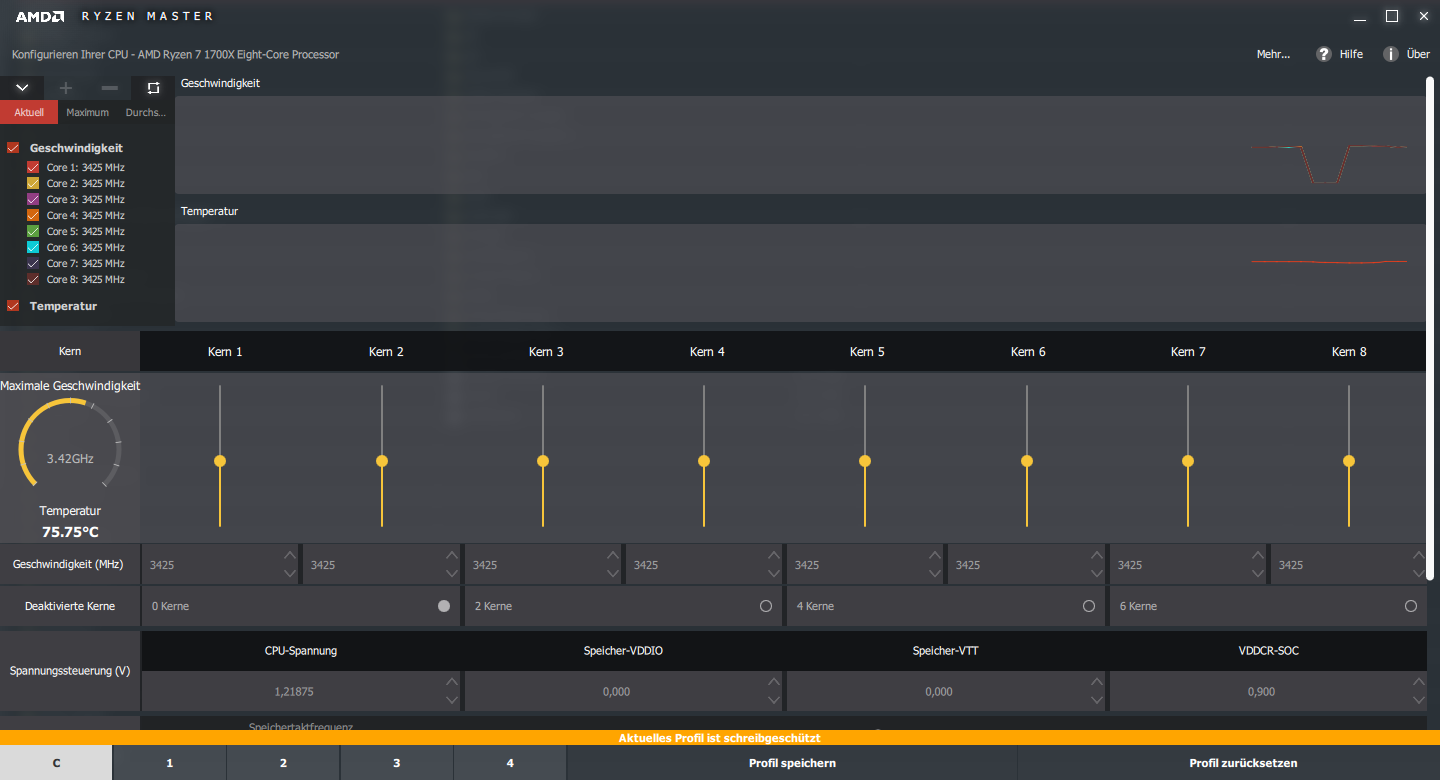

Ich erreiche gerade mal Temps von 48°C: Screenshot (1).png
Also ganze 27°C weniger als du bei 3,4GHz. Irgendwas scheint da mit deinem CPU-Kühler nicht zu stimmen! Evtl. doch vergessen die Folie von CPU und/oder Kühler zu entfernen!?

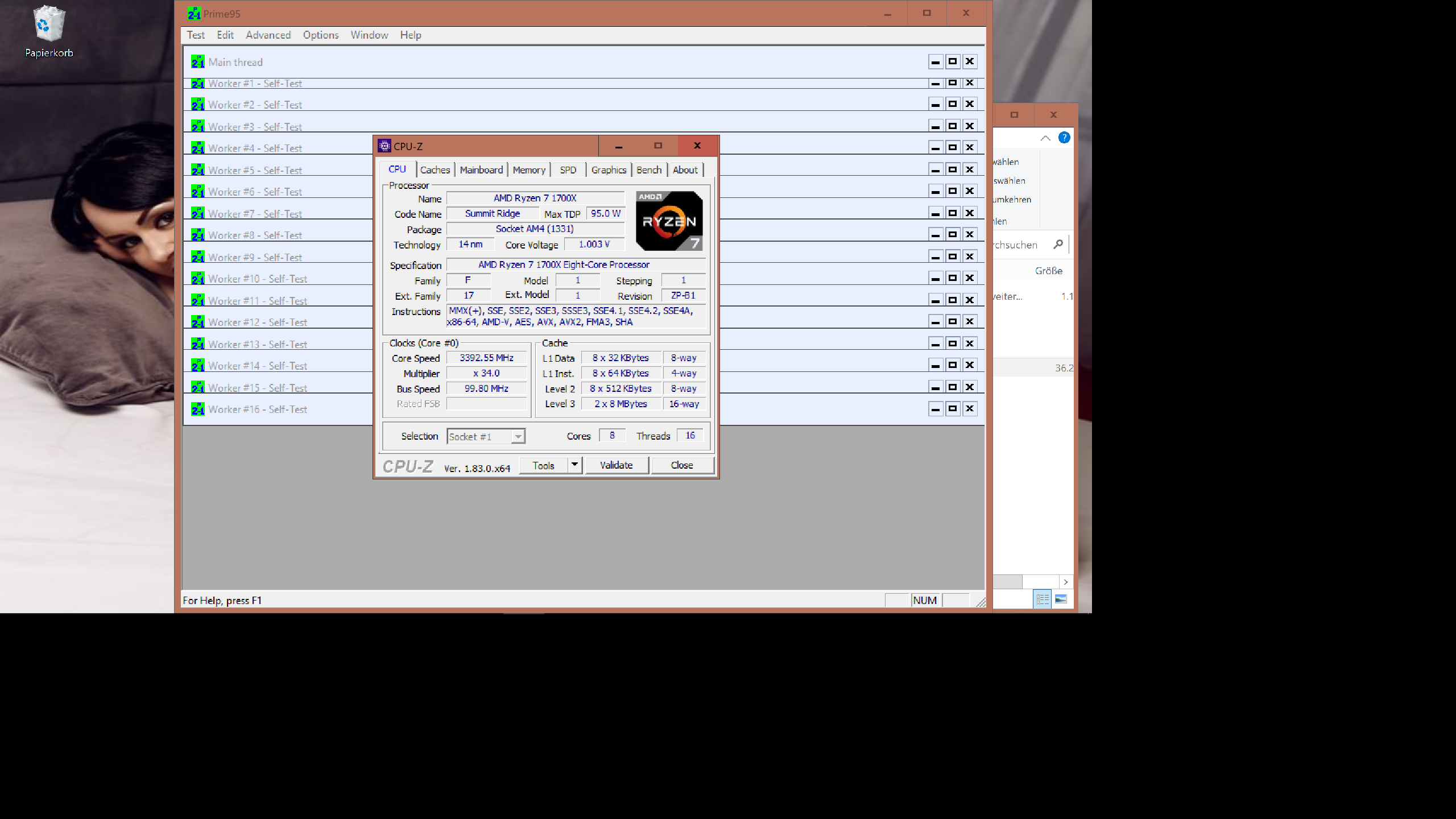

Mein Ryzen 1700x@3,4GHz ist aber auch Undervoltet mit Offset - (Minus) 0.1400Volt. Wenn ich Prime95 laufen lasse, liegt laut CPU-Z eine Core Voltage von max. 1.014V an, meiste Zeit aber nur bei ~0.992V:
