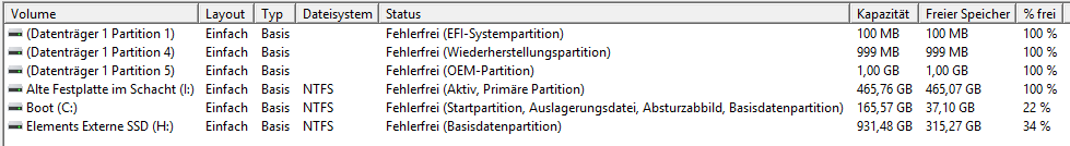

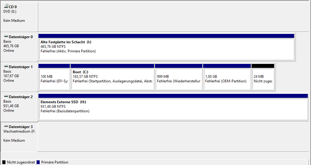

@Ponderosa Siehe anbei. D:/ fehlt leider. :-(

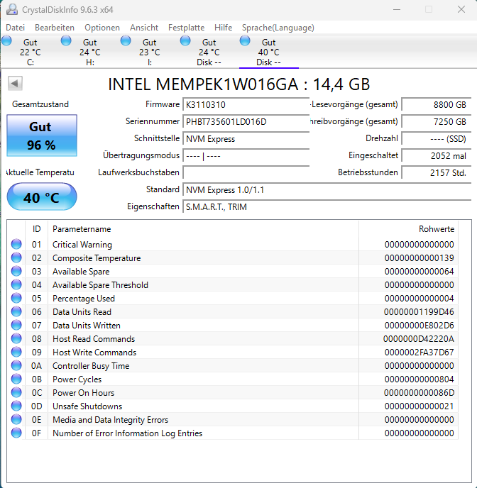

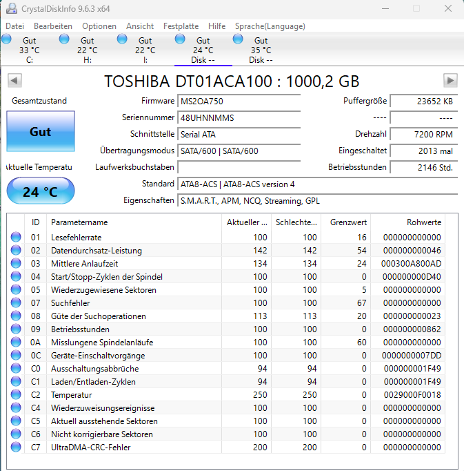

@Ponderosa Siehe anbei. Die Toshiba Daten-HDD wird wie HWiNFO auch mit CrystalDiskInfo angezeigt, ist aber unter Windows weiterhin nicht ansprechbar bzw. ihr kein Laufwerkbuchstabe zuordbar.
(Nebenfrage: Daß der NVMe kein Laufwerkbuchstabe zugeordnet ist, ist normal?)

Ansonsten ist leider nichts gebessert. Die Daten-Platte (D:\) wird weiterhin weder im Geräte-Manager noch in der Datenträgerverwaltung erkannt, wohl aber in HWiNFO und CrystalDiskInfo.

Ich muss (aus Unwissenheit) nochmal fragen: Wenn die Festplatte durch CrystalDiskInfo erkannt wird (auch im BIOS), dann kann trotzdem ein Defekt am SATA-Kabel oder an der Platte selber nicht ausgeschlossen werden?
Nein, ist nicht normal.
Die Intel Optane Memory 16GB hat nur 16GB Speicherplatz, da kann also kein Betriebssystem installiert sein, und sie ist nicht in der Datenträgerverwaltung #9 zu sehen.
Die Toshiba DT01ACA 1TB hat auch keinen Laufwerksbuchstaben.
Stellt sich also die Frage, der Datenträger 1 mit 465 GB, auf dem Windows C:\ installiert ist, ist von welcher Marke/Modell?
Auch Marke/Modell von DT 0 und DT 2 wären interessant.

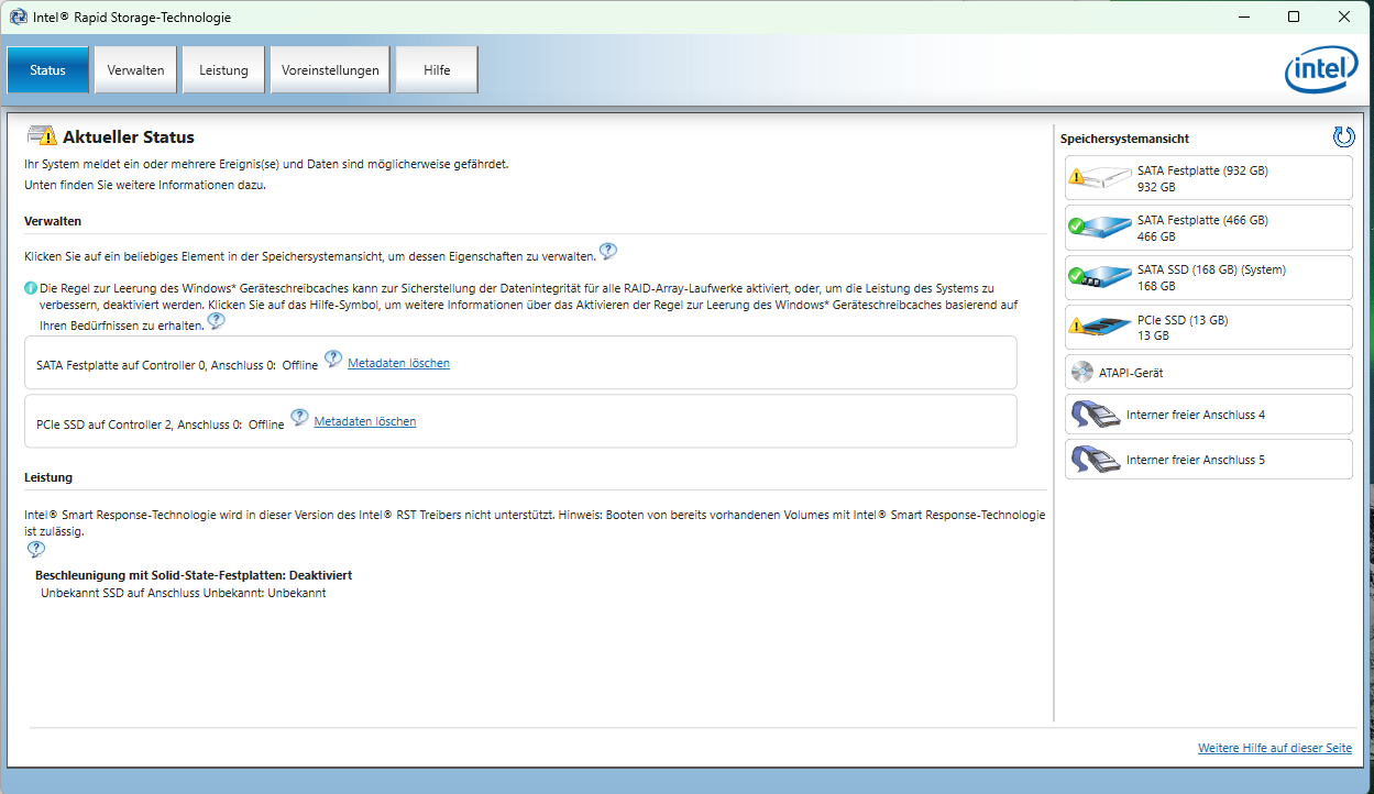

Die Anwendung "Intel Rapid Storage Technologie" bietet an, bei der TOSHIBA DT01ACA100 und der INTEL MEMPEK1W016GA die Meta-Daten zu löschen, um "inkompatible RAID-Konfigurationsdaten auf dieser Festplatte" zu entfernen. Beides habe ich nicht gemacht, weil ansonsten auf beiden Laufwerken die dort befindlichen Daten gelöscht würden. Bei der Toshiba (d:\) wüßte ich nicht, ob die bisherigen Backups tatsächlich mit bestem Ergebnis rückspielbar wären, und bei der MEMPEK1W016GA wären mir unbekannt, welche Daten gelöscht werden könnten und welcher Laufwerksbuchstabe vergeben werden sollte. Nun war ich nicht ständig an dem PC meiner Freundin, aber ich bin mir unsicher, ob es jemals für den Intel Optane Memory einen Laufwerksbuchstaben gab.
Hat sich die Datenträgerverwaltung laut dem Screenshot aus #7 verändert? Wenn ja, Bitte einen neuen Screenshot dazu.

Meine Vermutung : Die Optane war als Cache für die HDD konfiguriert . Dazu braucht es die passende Einstellung im UEFI . Die wahrscheinlich durch die leere Batterie verloren gegangen ist. Und den RST Treiber.
Reaktionen: Fusionator
@mkossmann Danke für diesen Aspekt. Interessant, man lernt immer wieder dazu.
RST-Treiber: Sagt mir gar nichts. Ich hänge die Meldung von Intel Rapid Storage an, für mich ist sie kryptisch. Jener RST-Treiber müßte doch noch auf dem Rechner sein, wurde nicht (wissentlich) gelöscht.
Wo müßte welche Einstellung im UEFI gemacht werden?
Wie unter #13 geschrieben habe ich die Metadaten nicht gelöscht, da dann sämtliche Daten auf den Laufwerken gelöscht würden. Gerade bei der 1TB-SATA, die sämtliche Dokumente und Fotos enthält, könnte das zum Daten-GAU werden, wenn das Acronis-Backup nicht zurückspielbar wäre. Dieses Risiko möchte ich möglichst vermeiden.
