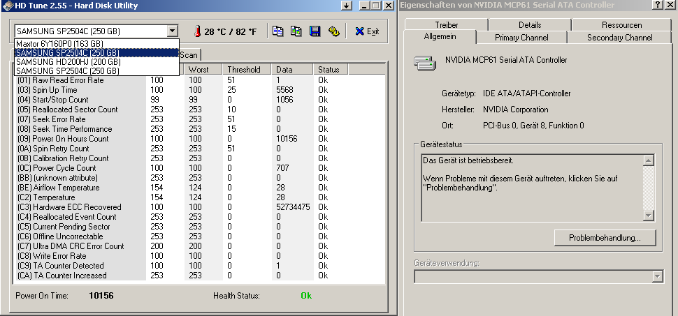

Bei meinen Samsung Platten am SATA Controller von einem Gigabyte Board (nvidia mcp61) kann ich auf jeden Fall die Werte auslesen ohne etwas an der Platte zu ändern mit den ES-Tools.
Hab wie gesagt zwei Samsungs hier am Laufen. Eine Spinpoint F1 mit 320GB (HD322HJ) und
eine Spinpoint S250 (HD250HJ), kein RAID. Als Board kommt ein ASUS M3A78-EM, 780G zum Einsatz.

So, ganz interessant. Im Bios bei "SATA Configuration" mal von AHCI auf SATA gestellt und jetzt kann ich die SMART Werte auslesen. Habe ich so auch noch nicht gehabt. Vll. eine VISTA Eigenheit?
... bei NVIDIA Chipsätzen ist S.M.A.R.T. nur möglich mit den Vista/XP eigenen Chipsatztreibern. Mit den NFORCE Treibern ist ein Auslesen nicht mehr möglich.
Soll ich Bilder machen das es geht?
... habe es auf XP bzw. Vista bezogen (Auslesen mit Everest etc.). Was du schriebst habe ich nicht in Zweifel ziehen wollen.
Hast Du gemeint ich würde mit HD Tune unter Dos die Werte auslesen wollen, auch ich benutze XP, mit den Nvidia Treibern.
