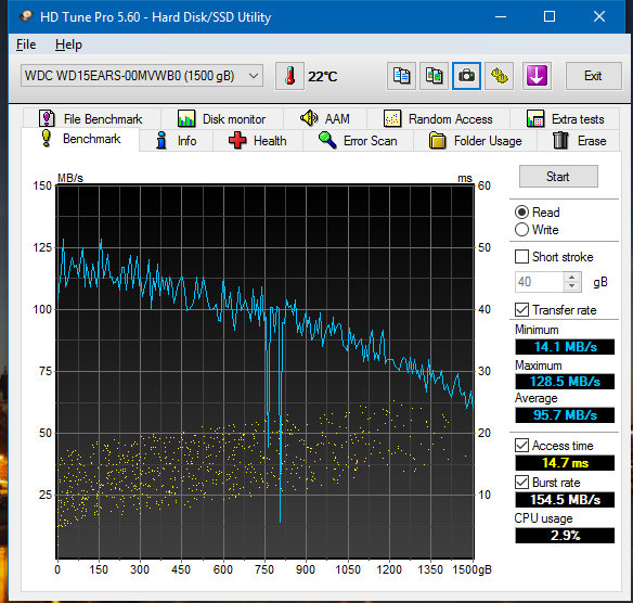

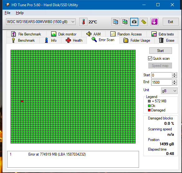

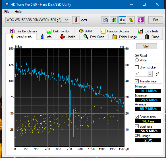

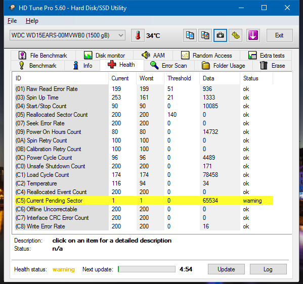

Und zwar hab ich eine etwas ältere externe WD Festplatte bei mir intern eingebaut und sie lief nun einige Wochen problemlos.
Vor ein paar Tagen konnte ich plötzlich nur noch sehr langsam mir langen Verzögerungen drauf zugreifen.

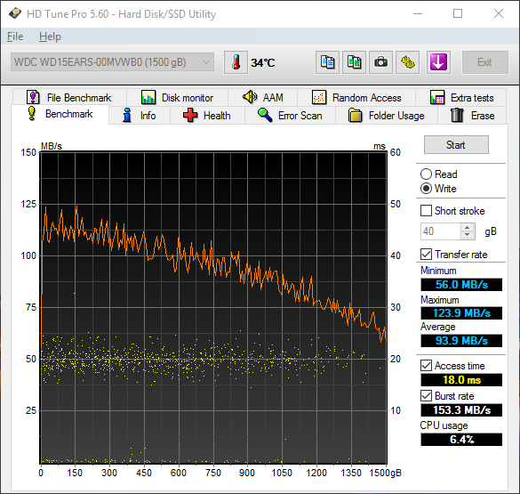

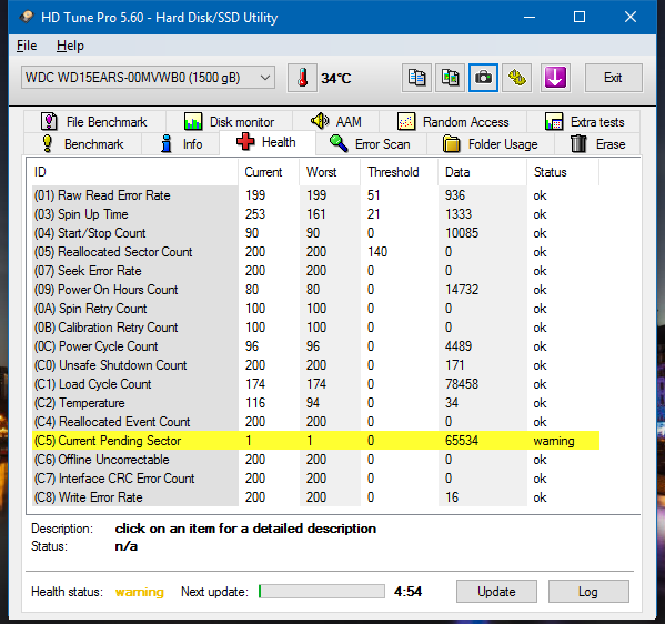

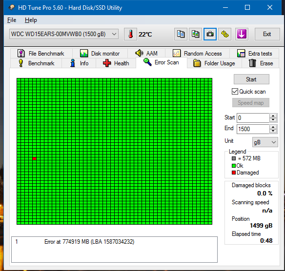

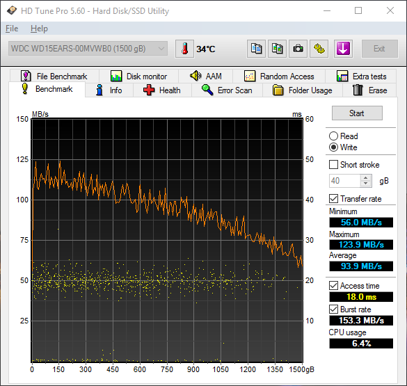

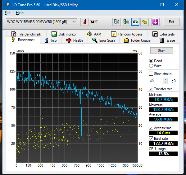

Hier die Infos, die ich mit HD Tune ermitteln konnte:
22-April-2016_13-34.png22-April-2016_13-35.png22-April-2016_13-39.png22-April-2016_13-45.png

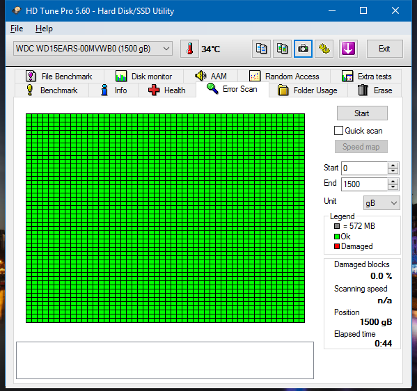

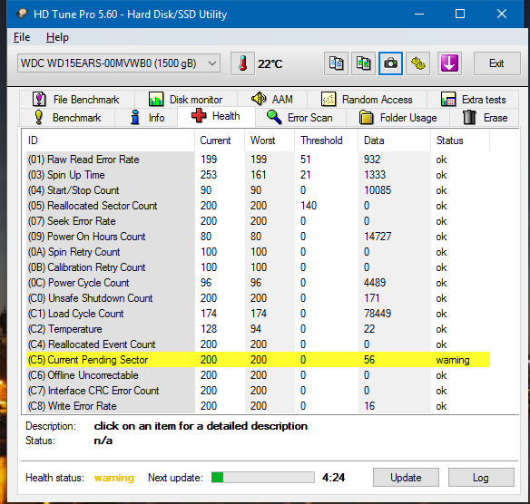

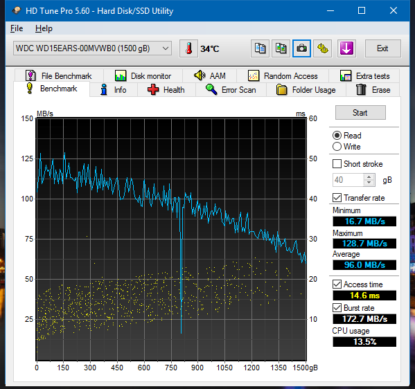

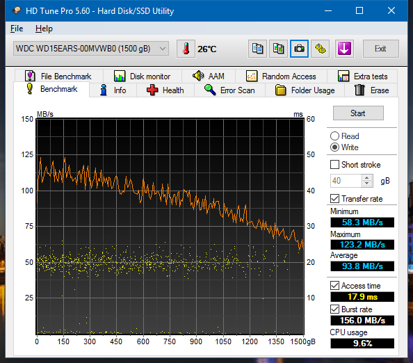

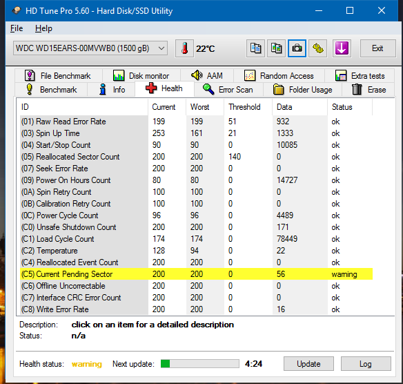

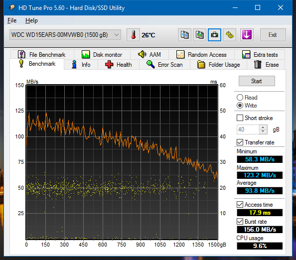

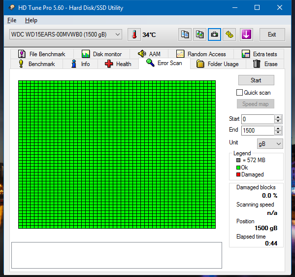

Daraufhin habe ich die Festplatte mit HD Tune komplett mit Nullen beschreiben lassen ("Zero Fill") und neu formatiert.
Die Ergebnisse mit HD Tune etwas fielen besser aus:
22-April-2016_18-04.png22-April-2016_18-05.png22-April-2016_18-09.png22-April-2016_18-15.png
Nun ist meine Frage, was der S.M.A.R.T.-Wert mit dem Status "warning" zu sagen hat. Oder ob es noch andere bedenkliche Werte gibt.

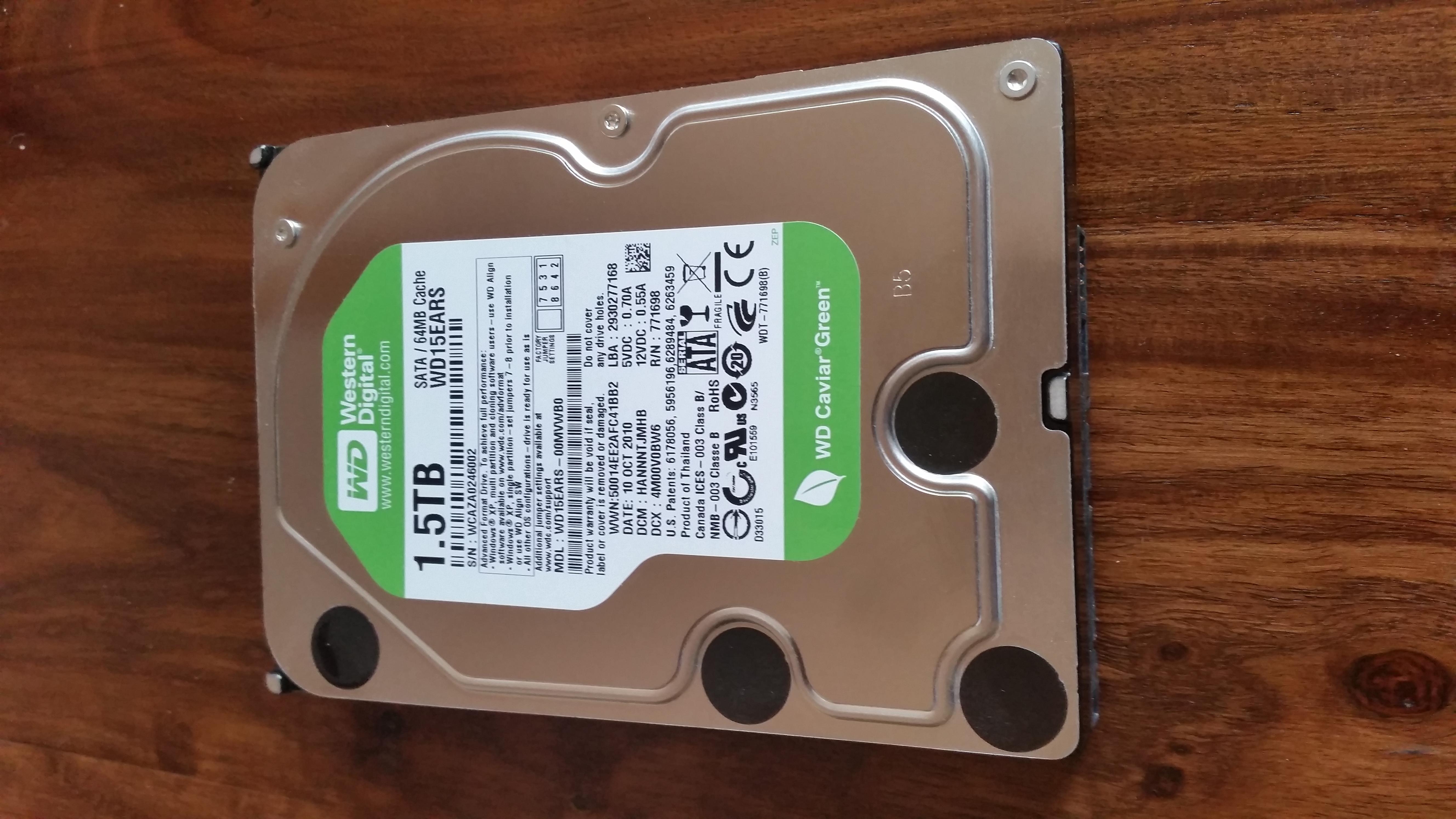

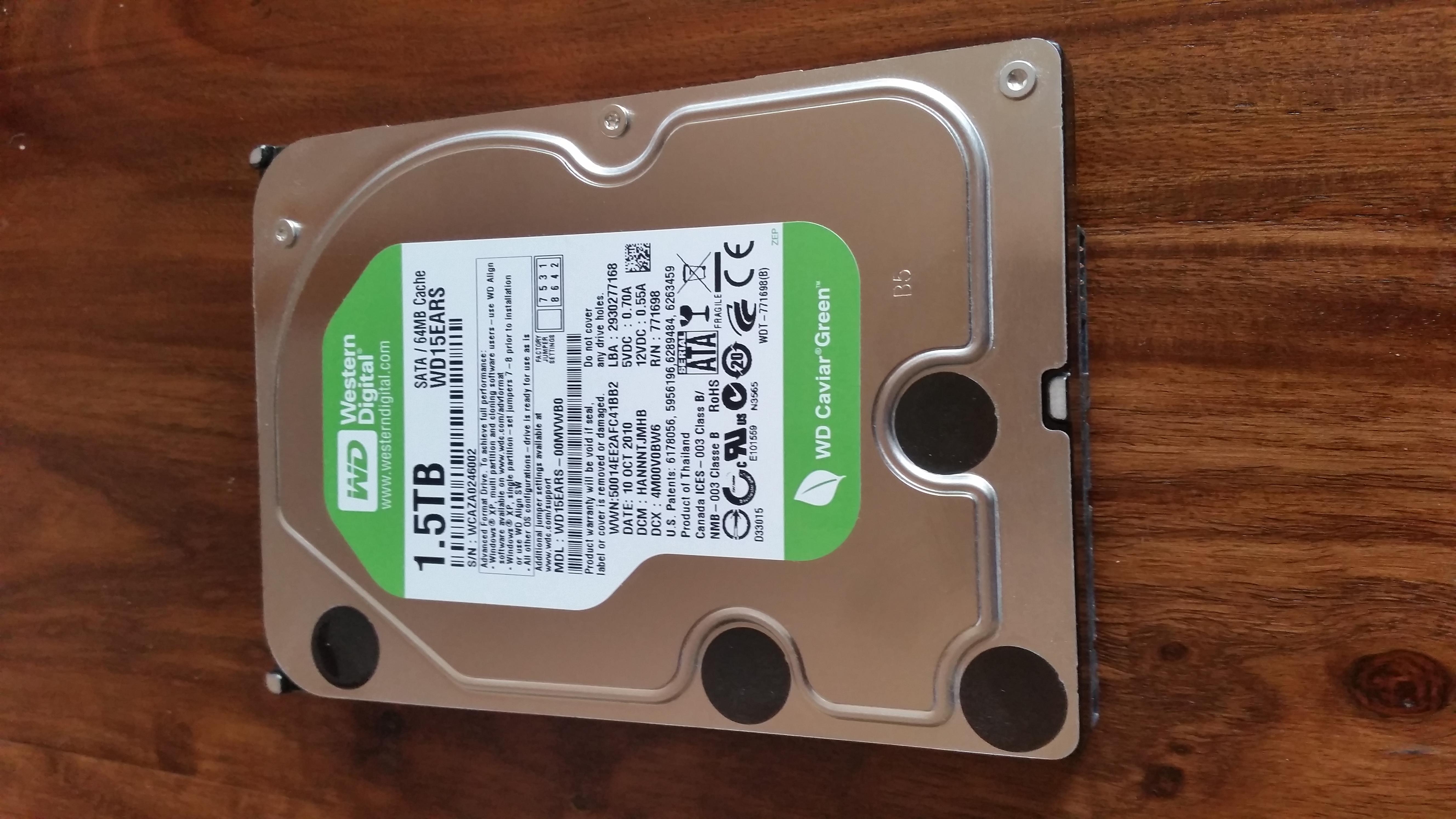

P.S./Offtopic: In meiner Foto-Anzeige wird mir das Foto der HDD richtig herum angezeigt und hier im Forum verkehrt herum. Vermutlich wegen der Ausrichtung des Handys bei der Aufnahme, dennoch sehr merkwürdig. Hab keine Möglichkeit gefunden das Bild bei den Anhängen zu drehen.
Poste mal nen Screenshot von Crystal Disk Info mit den SMART-Werten der HDD. Wenn die Anzeige von HDTune tatsächlich stimmt und sie über 65.000 schwebende Sektoren (C5) hat, ist sie ein Fall für den Elektroschrott. Es ist auch seltsam, dass die Anzahl nach dem Überschreiben so stark angestiegen ist. Daher nochmal den Screenshot von CDI posten, zum Vergleich.
