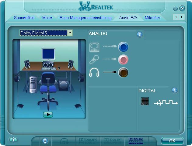

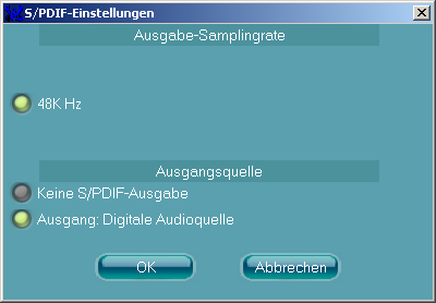

Ich habe mir ein TosLink/3.5mm Kabel (also ein Kabel ohne Adapter) bei Conrad geholt-der Kostenfaktor 9.95€.Zu Hause angeschlossen und alles funzt perfekt.Das muss eingestellt werden, damit der Spass funktioniert:
