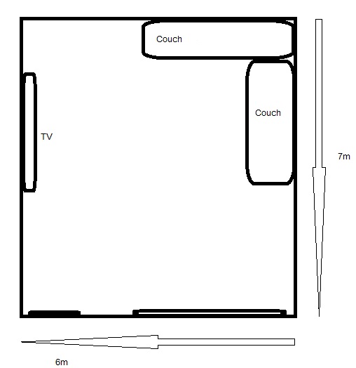

EDIT: Wie groß ist der Raum, wieweit sitzt du von TV weg, wie soll das neue Soundsystem aufgestellt werden, kannst du eine Skizze/Photo machen?

Okay und ja. Ich warte mal auf eine/ein Skizze/Bild - bevor ich hier weitermache, weil wichtig.
Allrigt... bekommst du Heute Abend!
Danke für die Hilfestellung ;)
Edit: Anbei die sehr grobe Skizze des Wohnzimmers

Zu deinen Boxen. Sind die nicht etwas schwach auf der Brust?
