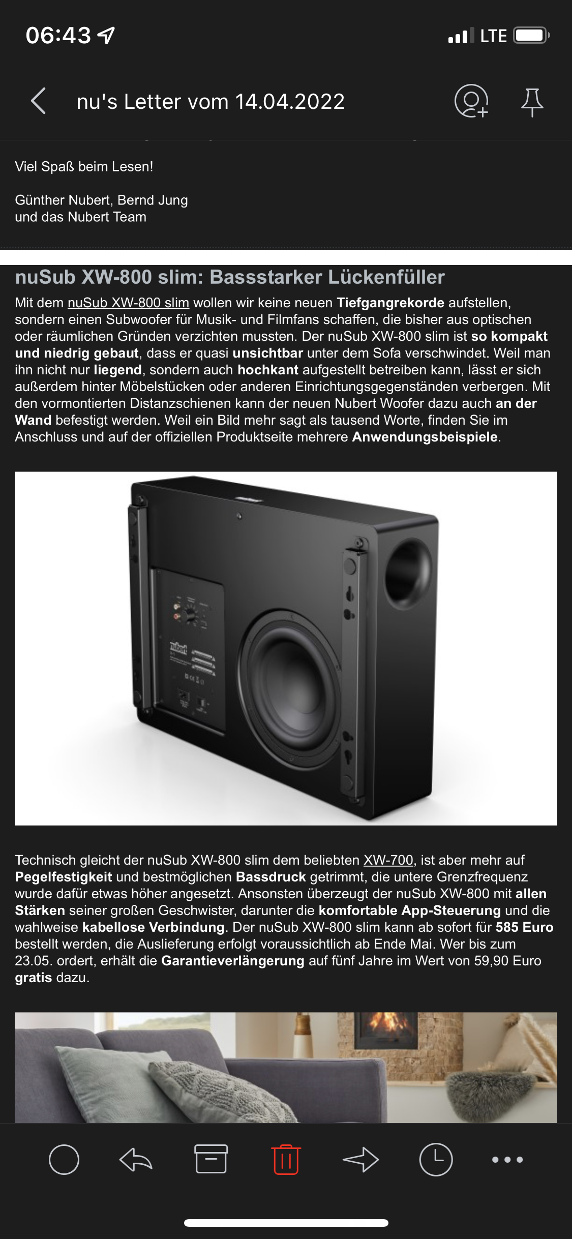

Im neuen Nubert Newsletter gibt es wohl einen neuen kompakten Subwoofer.
Der XW-800 hat natürlich den Charme, von der selben Marke wie die vorhandenen Boxen zu sein. 585€ sind allerdings eine Hausnummer. Mit 14cm passt dieser Sub leider nicht an den vorgesehenen Platz
