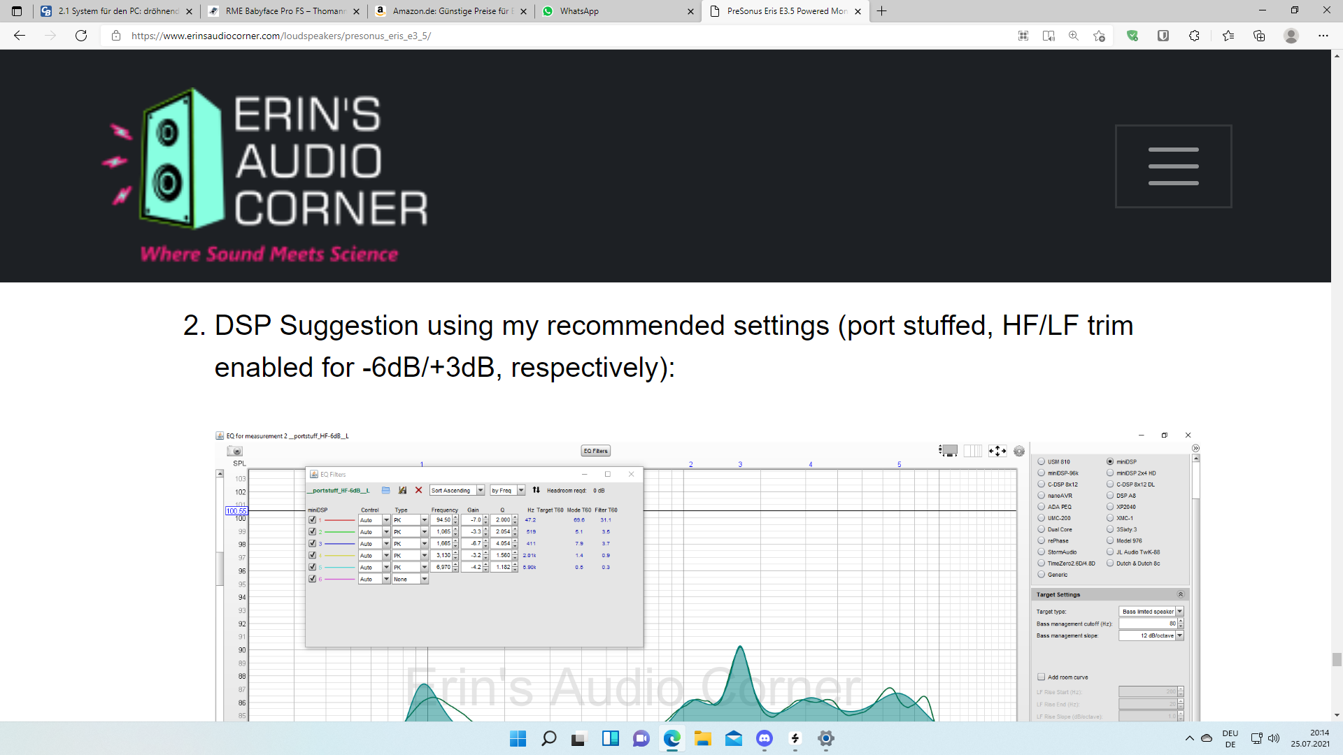

DSP Vorschlag für die Presonus 3.5 :-) Kannst ja mal so testen
Ports komplett dicht machen und hinten die Regler bei Treble auf -6DB und Bass +3dB. Eventuell klappt es ja so! Versuch mal ohne Sub wie es klingt. Manchmal ist weniger mehr und eventuell gefällt es dir ja ohne Sub sogar besser.

<500Hz ist das, und da liegt ja hier das Problem, allerdings praktisch ausschließlich eine Frage des Raumes.Hundefan schrieb:DSP Vorschlag für die Presonus 3.5 :-)
Aber generell ist das definitiv ein vernünftiger Ansatz, bei den Eris 3.5 ist so einiges zu korrigieren.

3125b schrieb:<500Hz ist das, und da liegt ja hier das Problem, allerdings praktisch ausschließlich eine Frage des Raumes.
Aber mal ehrlich viele Speaker sind halt ein Alpenpanorama und dann kommen noch die Räume dazu.. selbst teurere Monitore sind nicht wirklich linear. Man muss dafür schon richtig tief in die Tasche greifen. Deswegen vertraue ich auf DSP anstatt auf alte und teure analoge Technik in Form von Frequenzweichen. Schau dir mal an was eine gute Weiche kostet um einen Speaker richtig zu entzerren.
