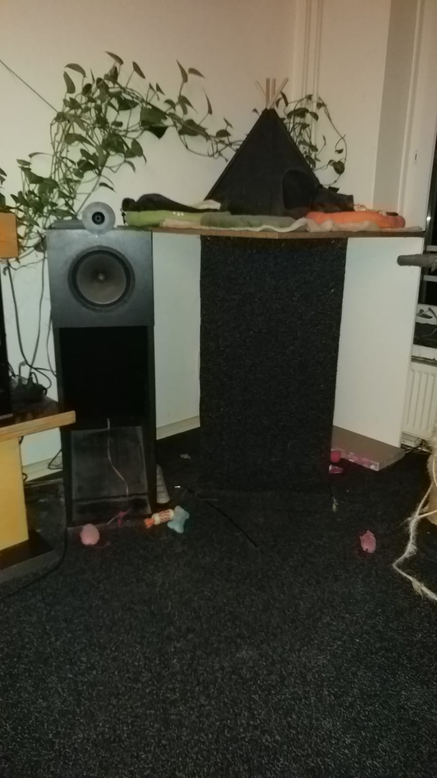

ich fahr hier nur mit BG20 breitbändern im BL-Horn und den alten kleinen visaton-ringstrahlern (DHT-9) und eben der 2496 davor an einer xonar DX wegen den maus-geräuschen vom PC kein onlinesound. abgerundet, manchmal wegen der nachbarn hier im hellhörigen haus, mit einem eckhorn (so ein niedlicher ca. 1m-würfel) für den sub. endstufen für den sub K&H und 4 kanal eigenbau.
links eines der main-hörner rechts der sub mit teppich verkleidet, so wirkt er schlanker....

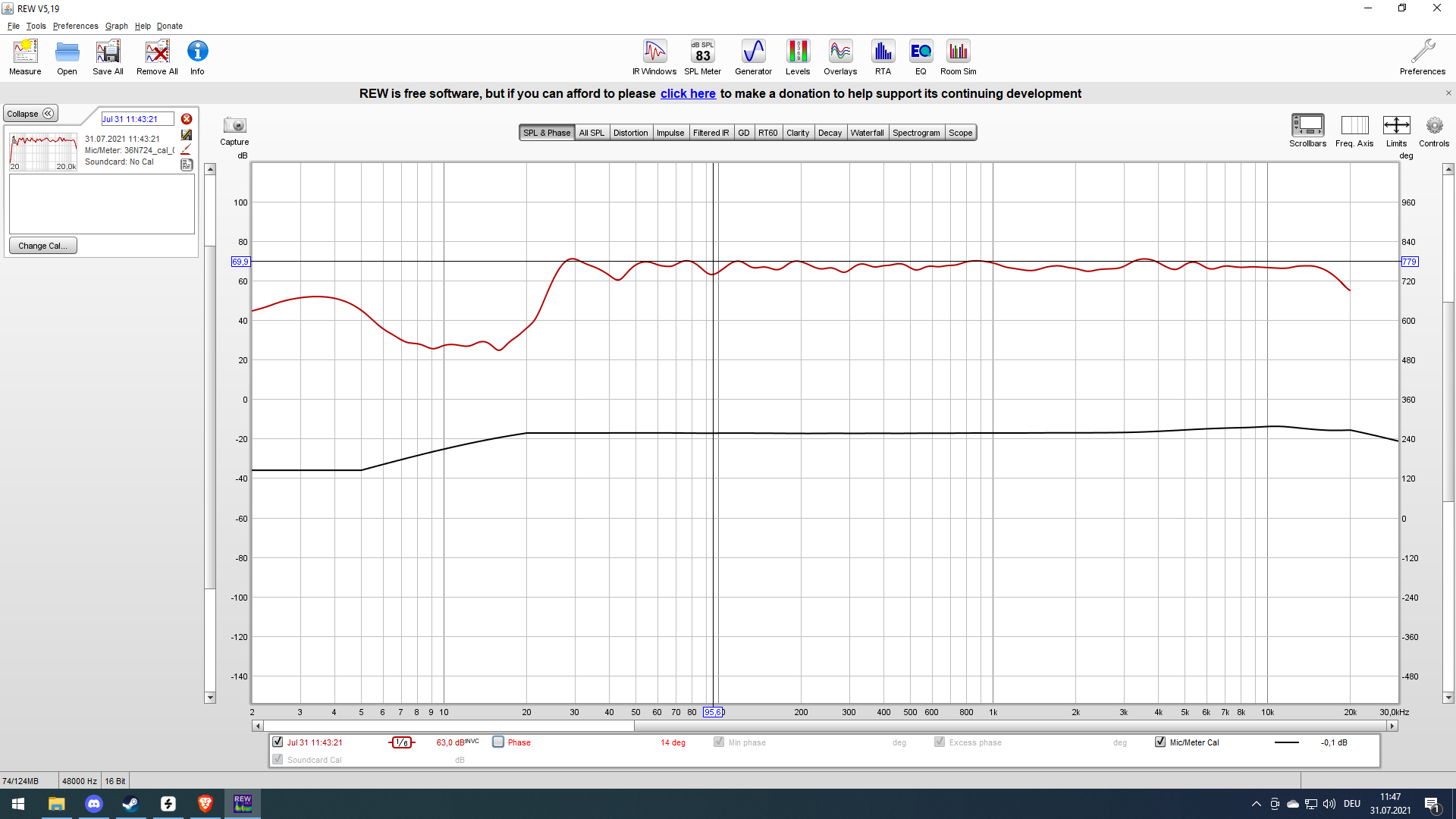

Was ein seltsamer Frequenzgang.
Moment ... da ist ja der Pegel in Euro aufgelöst? 😅
Spaß beiseite. Stimmt das, dass der EQ wirklich nur sieben Bänder hat?
Sehe ich auch auf den zweiten Blick nicht. Meine Nuberts haben auch nur 5 Bänder, reicht aber für die meisten Fälle wirklich aus. Da sollten 7 für so eine kleine günstige Box wohl ausreichen.
