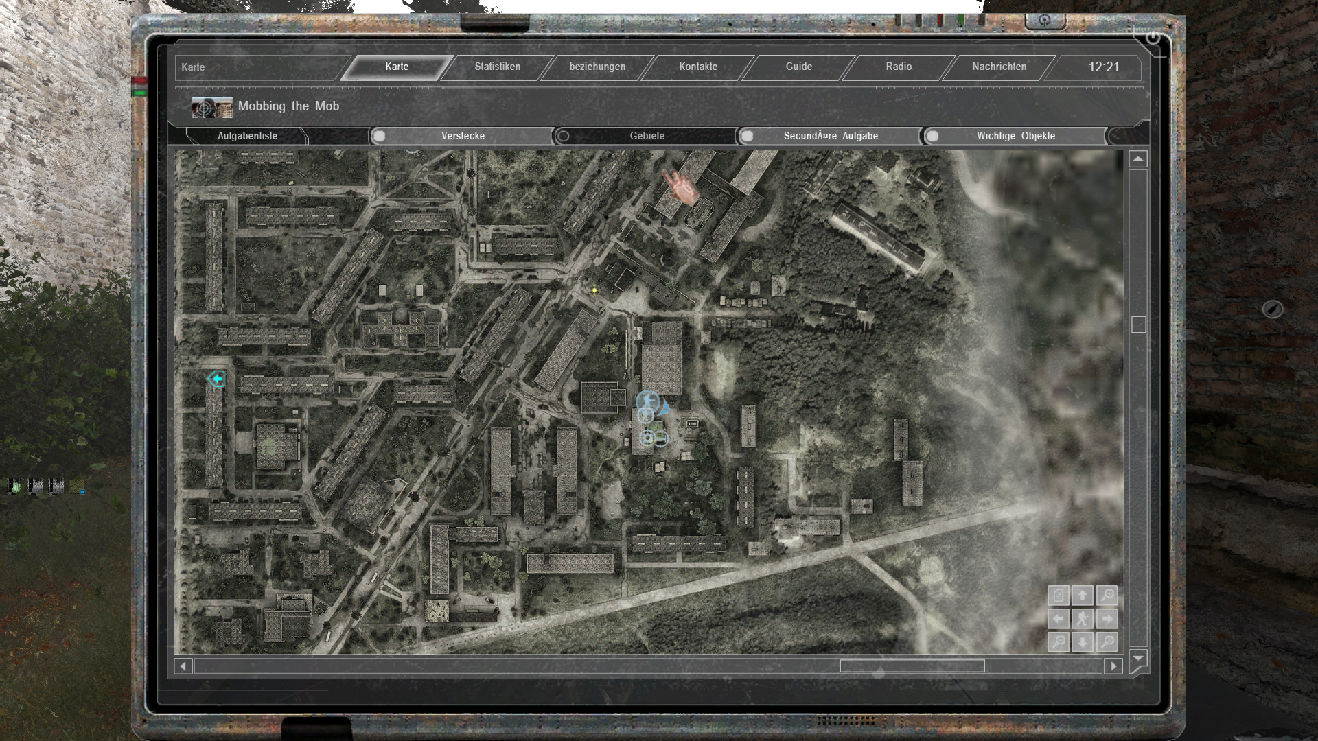

Die falsche Darstellung " ä " muss in der Datei " ui_st_pda.xml " in Zeile 10 liegen.
Bei mir heißt es " Meine Sekundären Aufträge "
</string>
<string id="filter_secondary_tasks_text">
<text>Meine Sekundдren Auftrдge</text>
</string>
Über die russischen Buchstaben findest du bei Marty2Base Thema "mein-abschluss-projekt-in-c-tool-zum-uebersetzen" bestimmt eine Antwort.

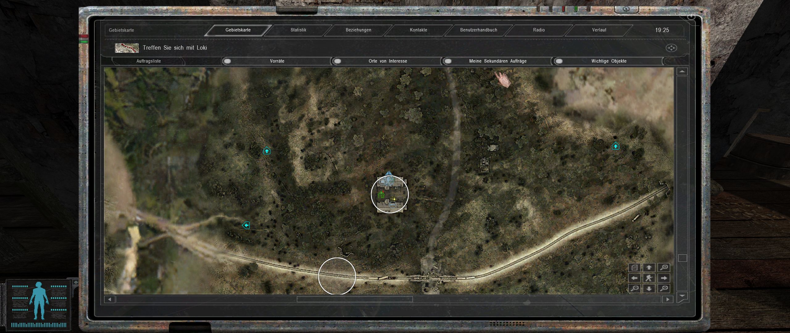

was den PDA angeht so sieht das bei mir so aus...
</string>
<text>Sekundäre Aufgabe</text>
</string>
(das C hab ich zu K korregiert) dennoch wird das Ä net korrekt angezeigt, ich versuche bei der übersetzung menüpunkte so kurz und knackig wie möglich zu halten

Ich stelle hier mal die Datei " ui_st_pda.xml " von mir rein. (Als 7z Datei) Teste sie mal, ob es bei dir die Umlaute anzeigt.
Zahi Nostromo schrieb:
.... aber die Gedownloadeten oder meine eigenen Alten die ich selber noch bearbeitet hab, werden net angenommen, selbst wenn ich den waffensoundordner lösche passiert nix
Die .ogg Dateien müssen in mono und in einer bestimmten Frequenz kodiert sein. Dann muss evtl. noch die Lautstärke angepasst werden. Erst dann geht´s.
Hi Bentley,
Es funktioniert, die darstellung stimmt, also entweder ich hab doch nen kleinen fehler drinne oder ich muss wohl oder übel doch andere programme dafür benutzen, irgentwass ist wohl beim speichern schiefgegangen, hab mich shcon gewundert
