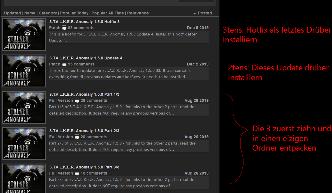

Anomaly 1.5.0 Update 4 Hotfix 8 braucht 1.4.0 nicht, auch die orginalspiele sind net von nöten, das ist komplett StandAlone weil das komplett mit der neuen 64bit engine neu nachgebaut wurde bis ins kleinste detail, das mekrste vorallem daran das die maps mehr bäume und büsche haben als normal, die waren im orginal net dabei
Die ladereinfolge und Installation siehe Bild...

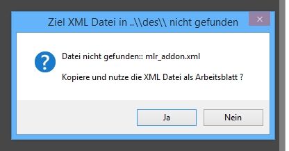

hab schon das problem, dass der Editor einige Dateien wie "mrl_addon.xml" net finden kann, und weiss net wie ich reagiern soll, net dass er mir das Spiel zerschießt in dem er irgent welche xml dateien erfindet oder sowas, das wirkt zumindest so, weil er fragt ob ich die fehlende datei als "worksheet" erstellen wil
Hallo Zahi Nostromo
Kurz mal die ersten Tips:
-DialogEdEx installieren
D:\DialogsEdEx\
Dies sollte auch das Arbeitsverzeichnis sein. Nicht im Orginal ANOMALY Verzeichnis.
Die Ordner
D:\DialogsEdEx\des
\eng
\rus
\ger
sollten vorhanden sein wenn nicht dann erstellen.
Ordner \des -bleibt leer
\eng -hier die englischen Dateien
\rus -hier russisch
\ger -hier kannst du Deine schon Übersetzten deutschen Dateien einfügen
Programm starten
Verzeichnis auswählen oben links Datei/Pfad
D:\DialogEdEx\eng
jetzt lädt das Prog. die Dateien.
Wenn jetzt die Meldung kommt
--- Ja ---
Jetzt wird die Datei die du bearbeiten möchtest in das Verzeichniss " des " geladen.
Hier werden alle Veränderungen gespeichert.
Zum Überprüfen ob die Übersetzte Datei funktioniert diese ins Orginal Anomaly " ger " kopieren.
Empfehlung nach jeder kopierten Datei Spiel starten und ausprobieren ob das Spiel startet.
Hatte das Problem das das Spiel nicht mehr ging.
Dann mit Notepad++ Datei überprüfen. Was du ja auch schon gemacht hast.
