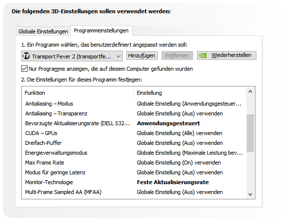

Franknatic schrieb:
Hab bei aktivierten GSync auch flackern, wie kann ich das abstellen oder umgehen?
Um nicht immer FreeSync am Monitor Ein- und auszuschalten, kannst Du in der Nvidia Systemsteuerung für 3D-Einstellungen die benutzerdefinierten Programmeinstellungen verwenden. Einfach hier unter "Monitor-Technologie" -> "Feste Aktualisierungsrate" auswählen. Dann bleibt das entsprechende Programm/Spiel unberührt von G-Sync/FreeSync, während andere Anwendungen trotzdem damit laufen sollen. Das ganze könntest Du natürlich auch analog dazu umgekehrt einstellen...
Beispiel:
