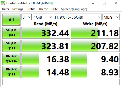

  • Der USB-Hub am Monitor ist flott beim Kopieren. Finde ich praktisch, da ich öfters einen USB 3.0 XQD-Kartenleser für die Fotokamera dran verwende:

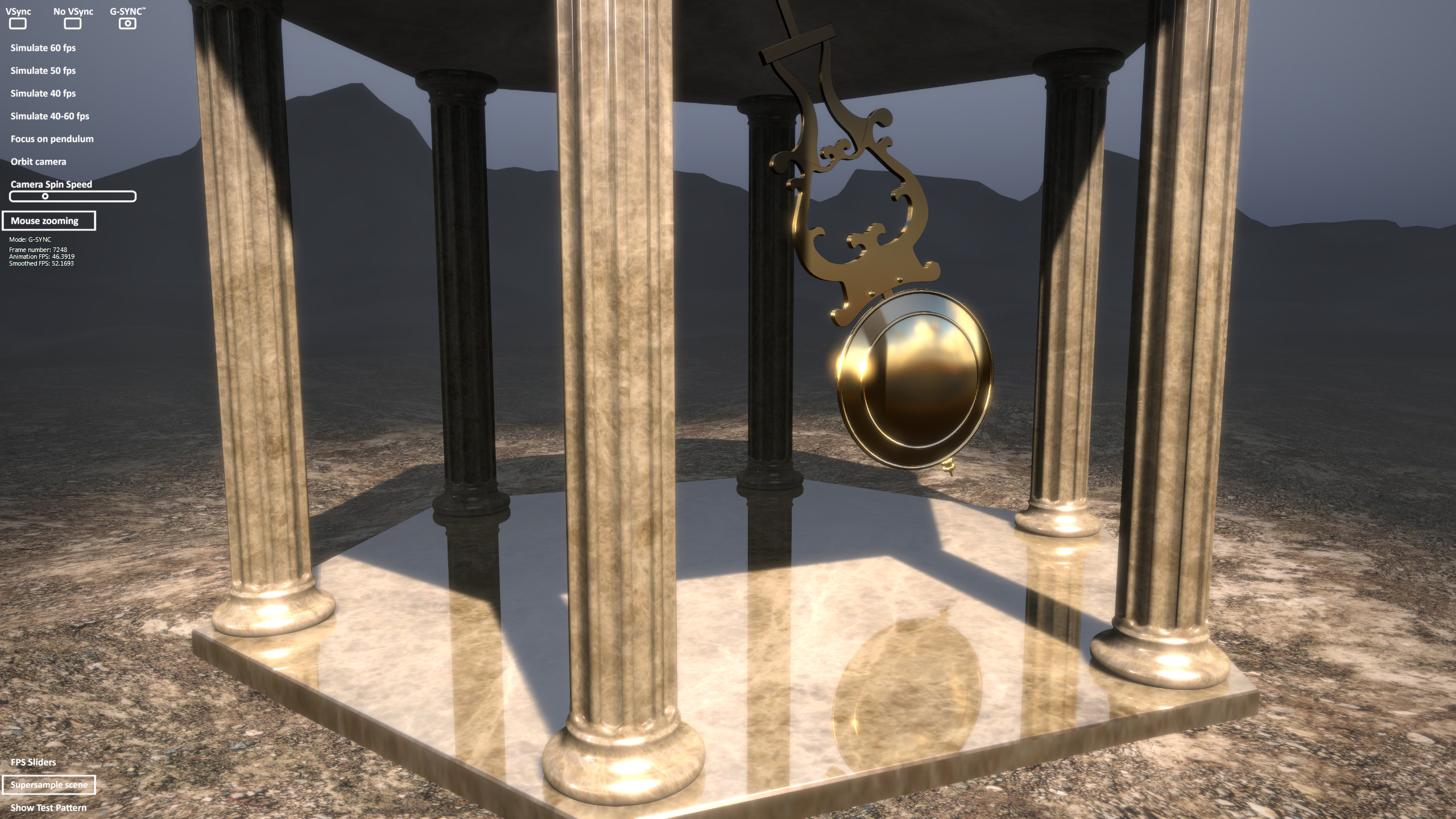

  • G-Sync/FreeSync funktioniert unter dem Vorbehalt, dass unter 50 Hz es zum besagten „Flickering“ kommt, welches sich gut mit der G-Sync Pendulum Demo reproduzieren lässt. G-Sync an sich wird von der Demo erkannt und funktioniert, es kommt zu keinem „Screen Tearing“.
  • Hin und wieder, nicht reproduzierbar und eher selten, wird der Bildschirm für ein paar Sekunden lang schwarz, wenn FreeSync im Monitor und G-Sync im Treiber aktiviert ist. Dies geschieht bei DirectX-Anwendungen.

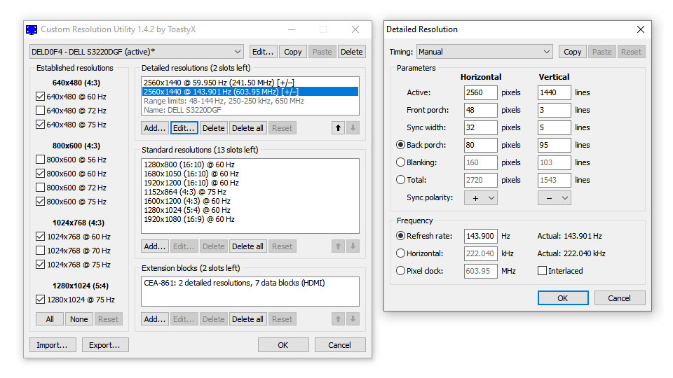

Hi, ich habe mir das mit der benutzerdefinierten Auflösung mal genauer angeguckt und dabei das CRU (Custom Resolution Utility, Link: https://www.monitortests.com/forum/Thread-Custom-Resolution-Utility-CRU) verwendet.

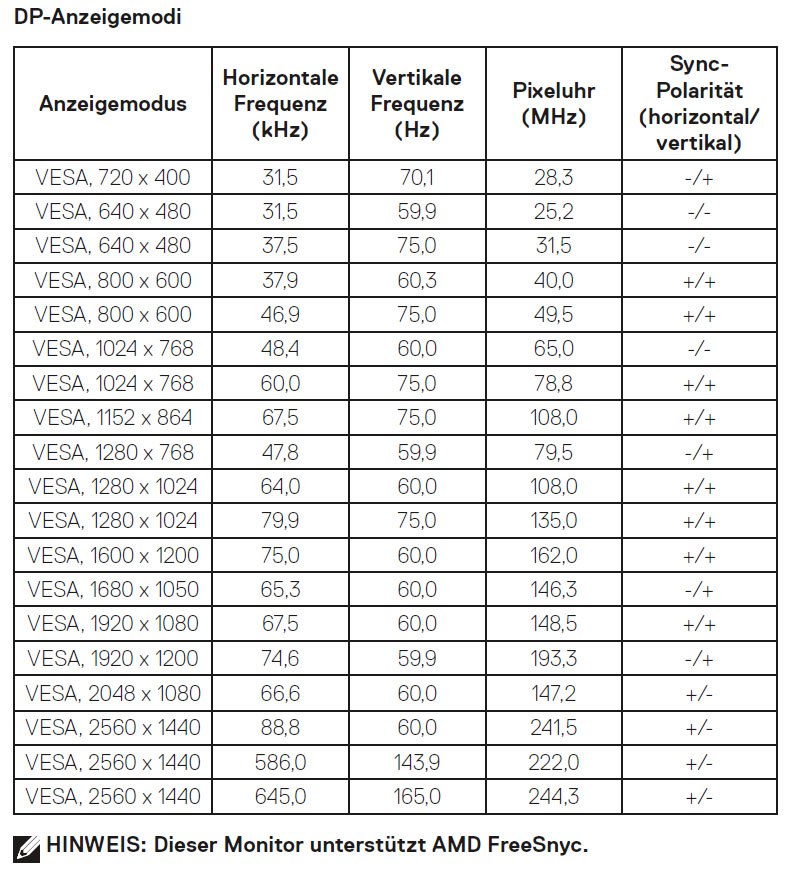

Wenn ich nun wie im Handbuch die beschriebene Vertikale Frequenz für den DP-Anzeigemodi von 143,9 Hz verwende, dann funktioniert dies auch mit 10 bpc. Positiver Nebeneffekt dabei ist, dass mein hochfrequentes Pfeifen dadurch deutlich leiser geworden ist!
Vorab habe ich den Monitor-Treiber von Dell installiert. Der ist hier zu finden: https://www.dell.com/support/home/d...support/product/dell-s3220dgf-monitor/drivers
DP-Anzeigemodi vom DELL S3220DGF:
Quelle: https://www.dell.com/support/home/de/de/debsdt1/product-support/product/dell-s3220dgf-monitor/docs

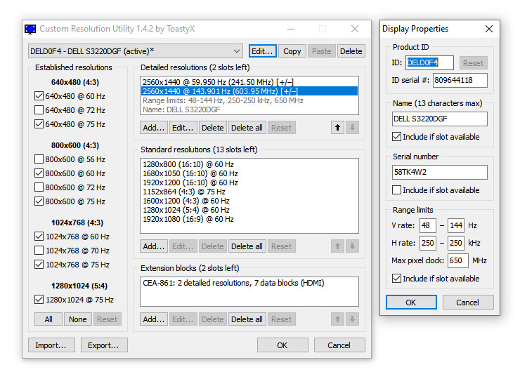

Im CRU habe ich folgende Einstellungen verwendet:
  • Neben dem Monitor-Modell auf "Edit" gehen und unter "Range limits" -> "V rate" auf 144 Hz begrenzen:
  • Unter "Detailed resoultions" auf "Add..." gehen und bei "Timing" auf "Automatic - LCD standard" stellen. Die "Refresh rate" auf 143,900 setzen. Die Auflösung bleibt dieselbe. Mit "Ok" bestätigen.

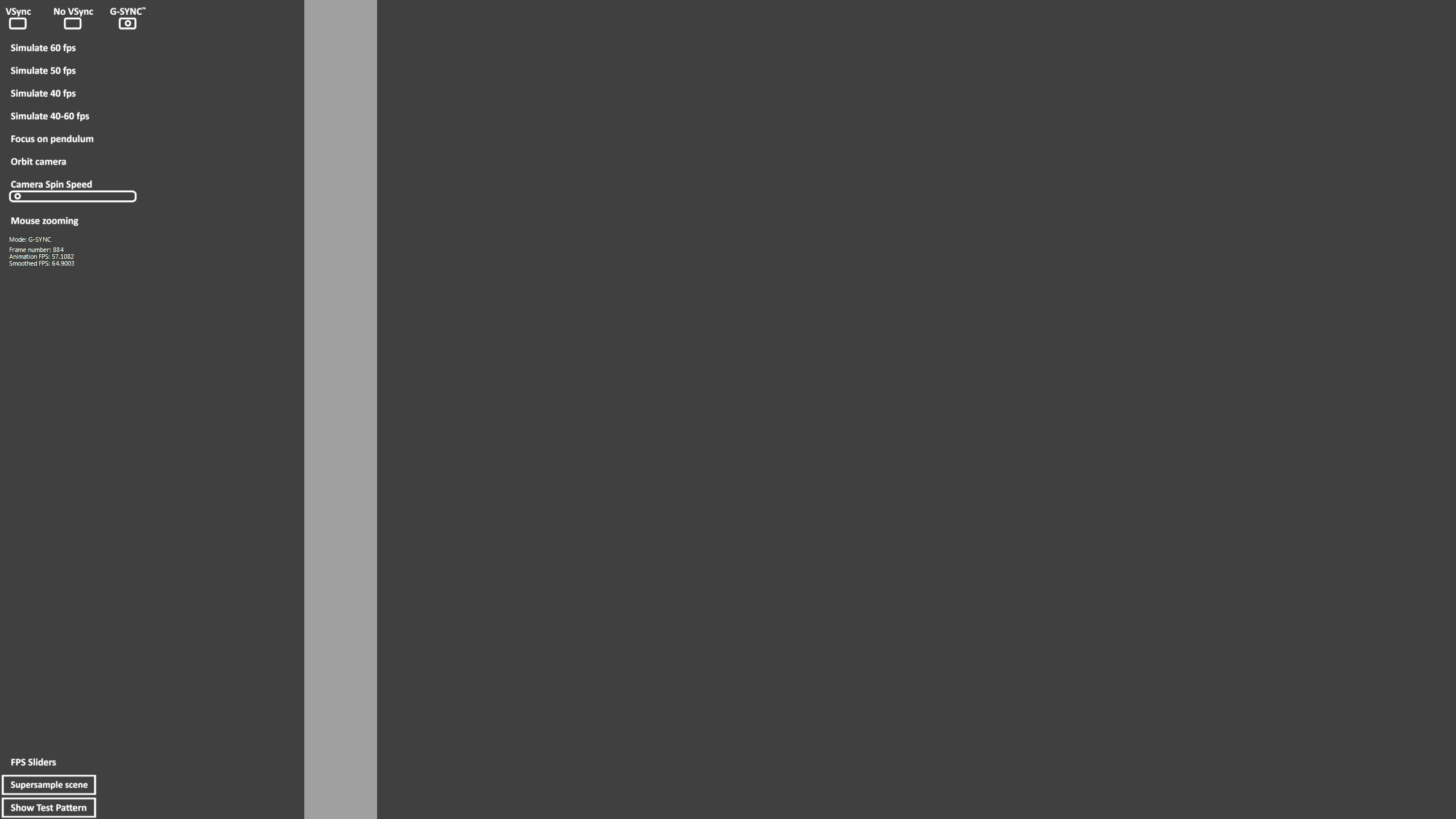

Nach einem Neustart kann die Bildwiederholfrequenz auf 144 Hz gesetzt werden. 10 bpc ist in der Nvidia Systemsteuerung weiterhin auswählbar. Getestet mit der Nvidia G-Sync Pendulum Demo: funktioniert weiterhin.
