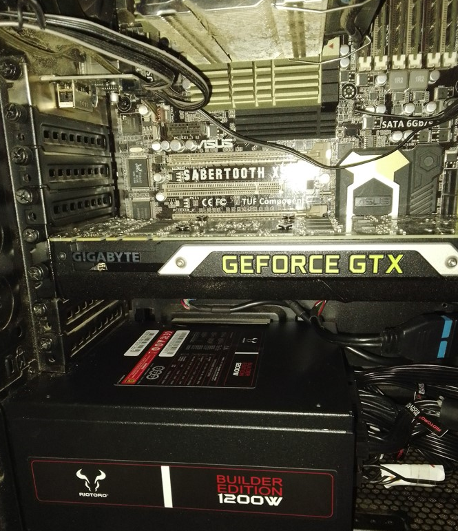

Ich habe ein Problem mit meinem PC. Er schaltet sich nach einem kleinem Umbau, nicht mehr ein.
Ich wollte diesen von Win 7 auf 10 aufsetzen.
So sieht Mein Computer Aktuell aus:
Sabertooth X58 Motherboard (12 Jahre alt)
Intel Xeon W3680 -- 6C/12T, 3.333-3.6Ghz, 12MB L3
Max. 24 GB Arbeitsspeicher -Kingston
1x Laufwerk, 1x Lesegerät für Micro SDs, und eine SSD Festplatte.
2x 3.5" Festplatten sind nicht angeschlossen.
Grafikkarte: Gigabyte GeForce Titan X 12GB
Netzteil: 1200W - 80 Plus Gold -Riotoro Builder
6 Ventilatoren, 7 mit Prozessor und 2 LED Streifen.
Gehäuse: https://www.steg-electronics.ch/de/product/cougar-panzer-max-20464654
Was habe ich Umgebaut?
Ich habe die Grafikkarte "GeForce GTX 980 Ti 6GB" ausgetauscht gegen eine GeForce Titan X 12GB.
Er sprang mit dem alten Netzteil und mit der Titan X Karte "jedoch nicht am Netz angeschlossen" an.
Sobald ich die Titan anschloss, sprang er nicht mehr an, also habe ich das Netzteil
RM850 – 850 Watt 80 PLUS® Gold von Crosair ausgetauscht gegen das oben genannte Riotoro.
Link:
https://www.corsair.com/de/de/Kategorien/Produkte/Netzteile/rm-series-config/p/CP-9020056-EU
Alles was er macht ist ; Klick :freak:
Auf dieser Website habe ich mich orientiert was ich ca. an Watt bräuchte:
https://www.whatpsu.com/psu/cpu/Intel-Xeon-W3680/gpu/NVIDIA-GeForce-GTX-TITAN?
Wenn ich alles zusammen Rechne was oben genannt wird komme ich auf gute 950 - 970 Watt...
im extrem Fall evt. etwas über 1000 Watt!
Warum schaltet sich dieser nicht ein mit einem 1200 Watt Teil ?!?
Das Motherboard bekommt Strom, das Grüne Licht auf dem MB ist an.
1200 Watt ... was will er denn noch?
Danke fürs Lesen und die Mühe zur evt. Lösung.
Grüsse Gyg

Der Slot in dem die GPU auf dem Bild steckt teilt sich den IRQ laut Handbuch mit deinem OnBoardSound, vllt verträgt sich das auch nicht. Einfach mal den Oberen Slot testen der teilt sich das mit USB Ports

Wie gesagt laut Handbuch ist der obere PCIe Slot empfohlen für Single GPU
Okay! werde ich morgen probieren.... und mich wieder melden!

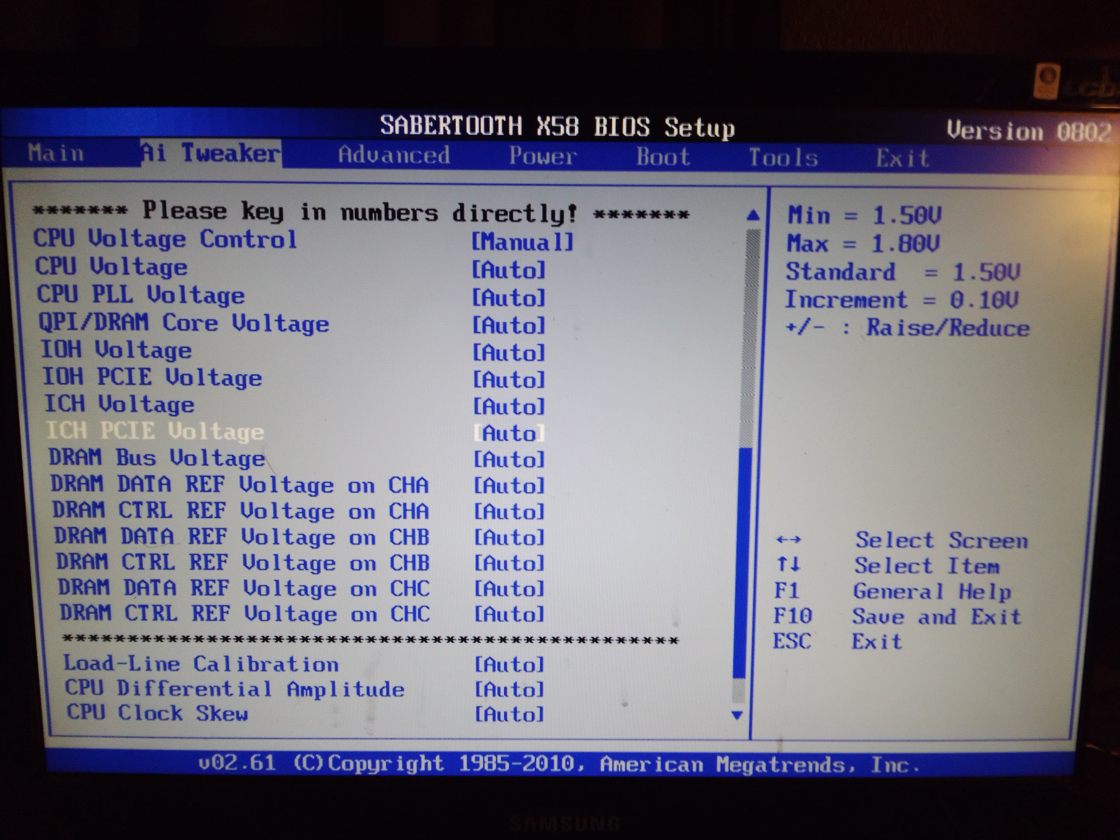

Ich habe nun das 850 Netzteil drin mit einer Quadro Karte.
Im Bios komme ich nicht weiter... wo soll ich denn nun was einstellen...
so das mir der Tower nicht explodiert?!
Sind mir zu viele Voltage Menüs.
SpeedStep
Turbo Mode
CPU Voltage
CPU PLL Voltage
QPI/DRAM Core Voltage
IOH Voltage
IOH PCIE Voltage
ICH Voltage
ICH PCIE Voltage
Tjaa.... was und wie viel von wem?
Help ...
