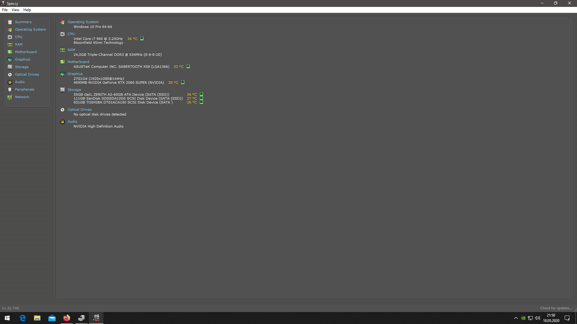

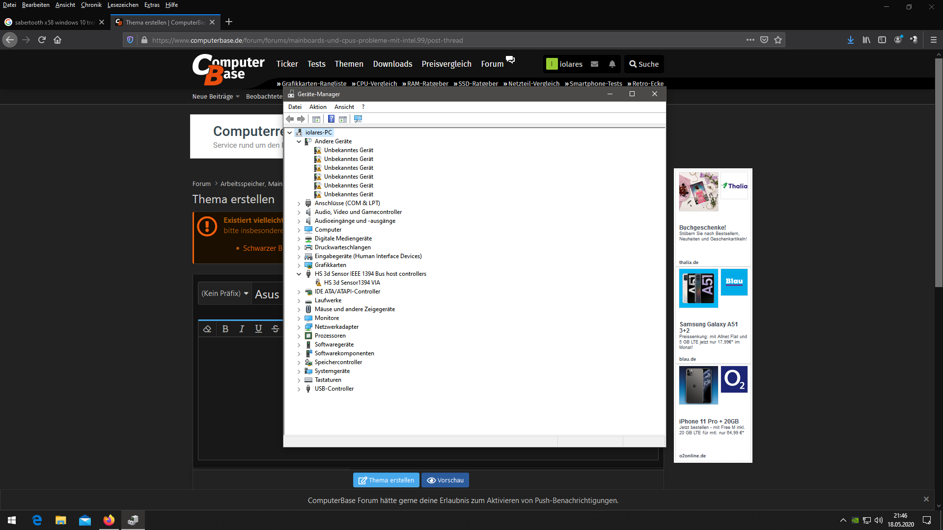

Hallo ich habe ein problem mit meinem Asus sabertooth x58
nach meiner windows 10 neuinstallation sind die USB treiber weg
ich habe schon überall im internet gesucht finde aber leider garnix :(
Mein system :
Ich würde mich Riesig über hilfe freuen !!!
Lg Alex..
Windows 10 bringt die USB 3 Treiber von Haus aus mit.
Reaktionen: unlock
@Mantasar warum in die Ferne schweifen, wenn es den Treiber auch hier bei Computerbase gibt?
CB Download ganz unten findet man die alten Dinger von 2012/2013.
Allerdings sind die Treiber von NEC/Renesas nur für Windows 7 gedacht. Ab Windows 8 sollte der Microsoft Treiber funktionieren.
Reaktionen: |SoulReaver|
Willkommen bei CB.
Im BIOS den "Legacy USB Support" einstellen, könnte vielleicht auch helfen.

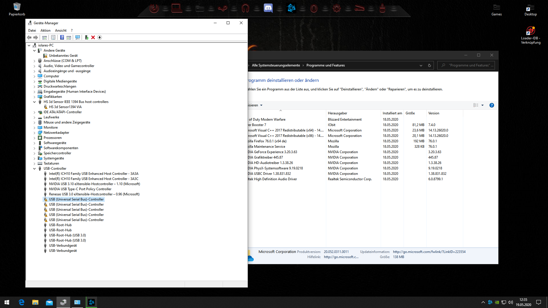

Erst mal vielen vielen dank für eure schnellen antworten , habe alle versucht hat aber kein erfolg gebracht :(
Ok ich habe das problem gelöst bekommen , ich habe alle deinstalliert und dann den pc ausgemacht , alle stecker und kabel abgezogen für 60 sec und dann wieder alles ran und an
da hat windows die usb treiber gefunden und installiert
jetzt fehlt nur noch der HS 3d Sensor 1394 VIA
Ich weiss weder wofür der gut ist noch wo ich den finden kann
1394 klingt nach FireWire. Die laufen idR nicht mehr unter Windows 10.
Nicht nach dem Namen suchen. Im Gerätemanager die HardwareID raussuchen und nach der suchen.
Ist FireWire als Schnittstelle für Camcorder, Interfaces und anderes Dinge und wenn der Windows 10 Treiber nicht auf VIA tech zu haben ist, weil die Schnitsstelle gegenüber USB nicht weiterentwickelt wird, muss man sich darüber keine Sorgen machen.
