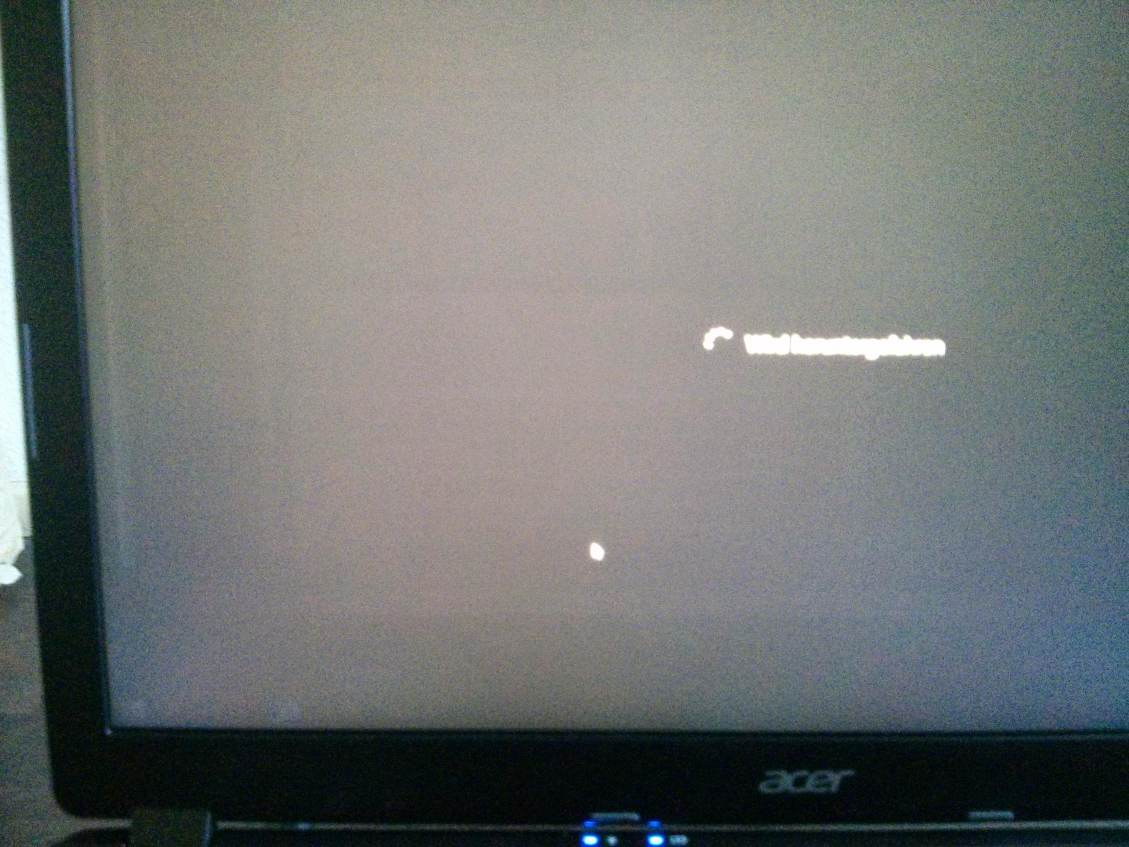

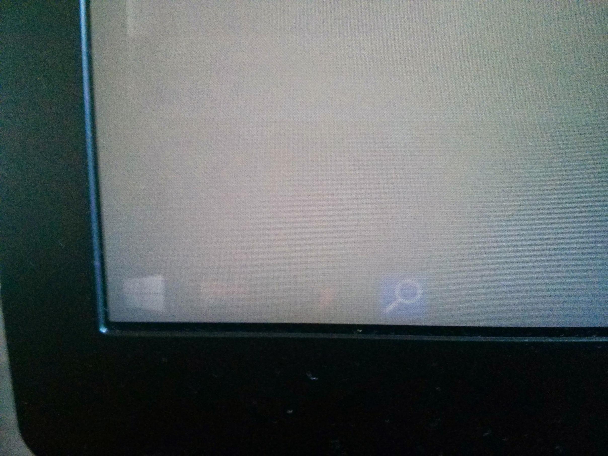

Einen wunderschönen guten Tag liebe Technikfreunde.
Ich habe mir vor einem Monat den Acer v5 573G mit mattem IPS LCD zugelegt.
Von der Leistung bin ich begeistert doch ich habe etwas entdeckt was mir bis jetzt bei keinem anderen Notebook aufgefallen ist und ich frage mich ob es an der Bildschirmtechnologie liegt.
Und zwar wenn ich das Gerät ausschalte hab ich Schatten auf dem Display ….Schwer zu beschreiben deshalb hab ich Bilder angehängt ist das normal?
Vielen lieben dank für die Hilfe schon mal im vor raus.

Areki,
Das ist Anfangs oft normal, sollte mit der zeit immer weniger werden bis es dann ganz weg ist.
