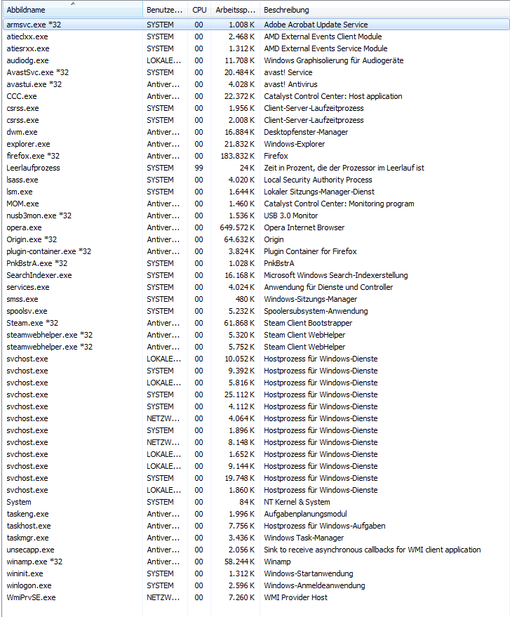

Das regelmäßige Aussetzer nach einem Prozess aussehen, ist mir schon klar. Ich sehe nur keinen, der das auslösen könnte. Im Screenshot fehlt jetzt eigentlich nur Battlefield 4.
Übertaktet wurde die CPU nicht und sie wird auch nicht zu warm. Es kam ja auch von einem Start zum anderen, was ein installiertes Programm oder so verdächtig machen würde - aber ich habe nichts installiert. Und Avast schlägt auch nicht an. Unbenannt.png
Ich würde mal ein paar Prozesse aus machen und dann schauen, ob besser ist.
-Adobe Update Service
-USB 3 Monitor
-einen der beiden Brwoser, also Opera oder FF
-Windows Search Indexer
-Steam
-Steam Webhelper
-Winamp
-unsecapp.exe
Bei Avast schaun, ob irgendwie Signaturupdate im Stundentakt läuft oder sonst irgendein Scan zeitgestuert läuft etc.
