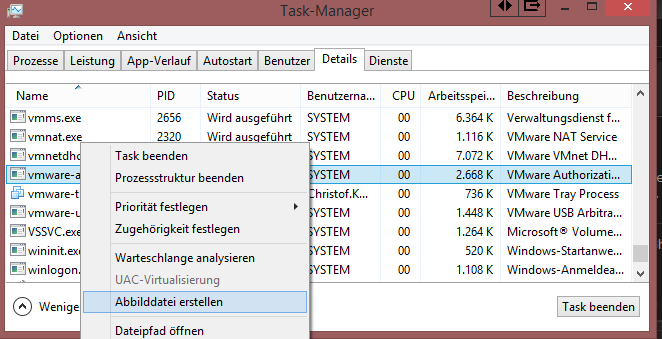

Hast du einen Prozessdump?
Nein wie erstelle ich so einen?

Unter Win7 siehts ähnlich aus :)
Allerdings fällt mir auf, das könnte riesen groß werden.
Dann ist noch fraglich, ob man was mit Windebug oder VisualStudio sieht.
Hast du mal in den Eventlogs geschaut, ob das was ungewöhnliches vor sich geht?
