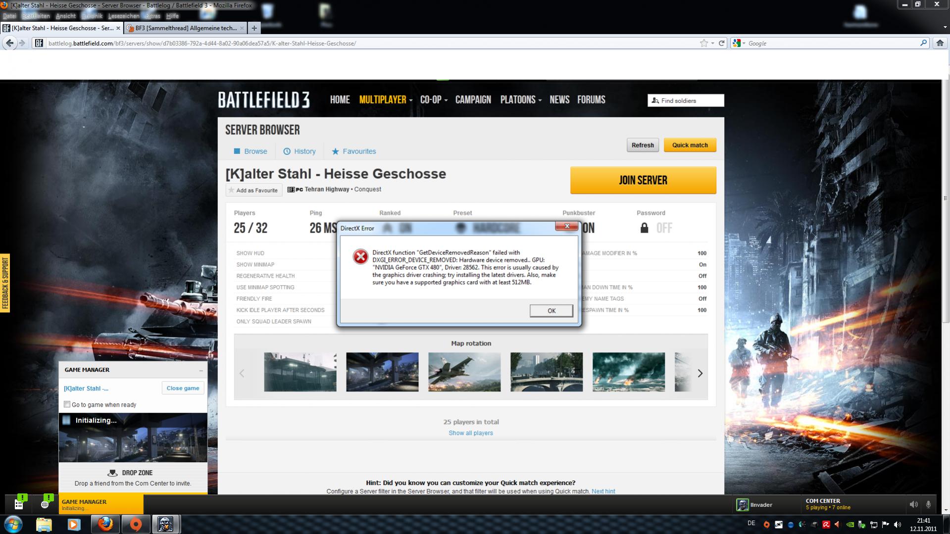

Moin,
Ich bekomme komischerweise seid heute diesen DirectX Error,aber komischerweise nur wen ich joinen will und unten Links halt dieses kleine Fenster ist (loading level,Joining blabla...) und ich Habe das Spiel schon seid release,aber bekomme es erst seid heute?
Habe nix verändert und gerade schon mal DirectX neuinstalliert,aber brachte wohl nix.
Graka treiber ist der aktuelle WHQL von Nvidia.
Und wen ich die meldung dan wegdrücke und nochmal Joinen will geht es.
Woran liegt es?
Edit: Habe gerade nochmal den neuen Beta Treiber installiert und die neue Physix Version installiert,aber das brachte anscheind auch nicht wirklich was,ich konnte zwar jez 3-4 ma ohne den Fehler joinen,aber gerade kam sie wieder und ich kann sie dan wegdrücken und dem Server nochmal joinen und dan ganz normal spielen....habe nach dem Fehler gegoogelt und bei manchen lag es wohl daran das sie die auslagerungsdatei ausgestellt haben,aber ich habe nichts dergleichen verändert.
Keine ahnung woran es liegt...hatte es die letzten wochen nicht einmal soweit ich mich entsinne....hoffe ein Patch fixed es oder wisst ihr was?
