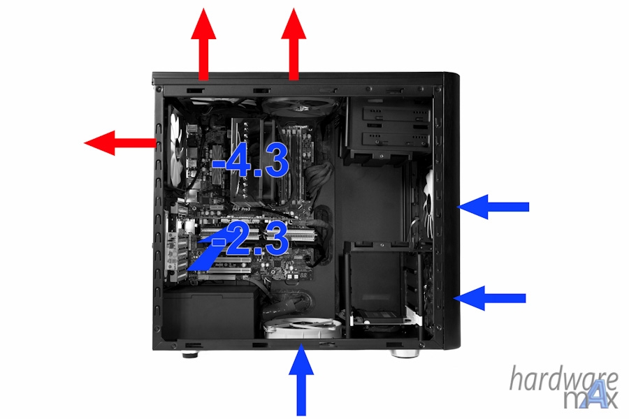

AW: [Sammelthread] AMD AM2/AM2+/AM3/AM3+/FM1/FM2 - Ist meine Temperatur in Ordnung?
In deinem Fall, ein neues Gehäuse. :)
Diese Variante wäre bei dir am Besten
Bei mir sieht das so aus.

Erstmal solltest du die Kabel sauber verlegen. Denn die hindern bei dir die Frischluftzufuhr vom Frontlüfter zum CPU Lüfter.
Dann denn schnelleren Lüfter nach hinten ans Gehäuseheck ausblasend montieren, und mehr kannst du da auch nicht machen.
Eventuell noch ein zweiten Lüfter am CPU-Kühler nach hinten ausblasend befestigen, vorrausgesetzt dieser blockiert den Spawakühler vom Board nicht.
Mehr ist da bei dir nicht drin.
