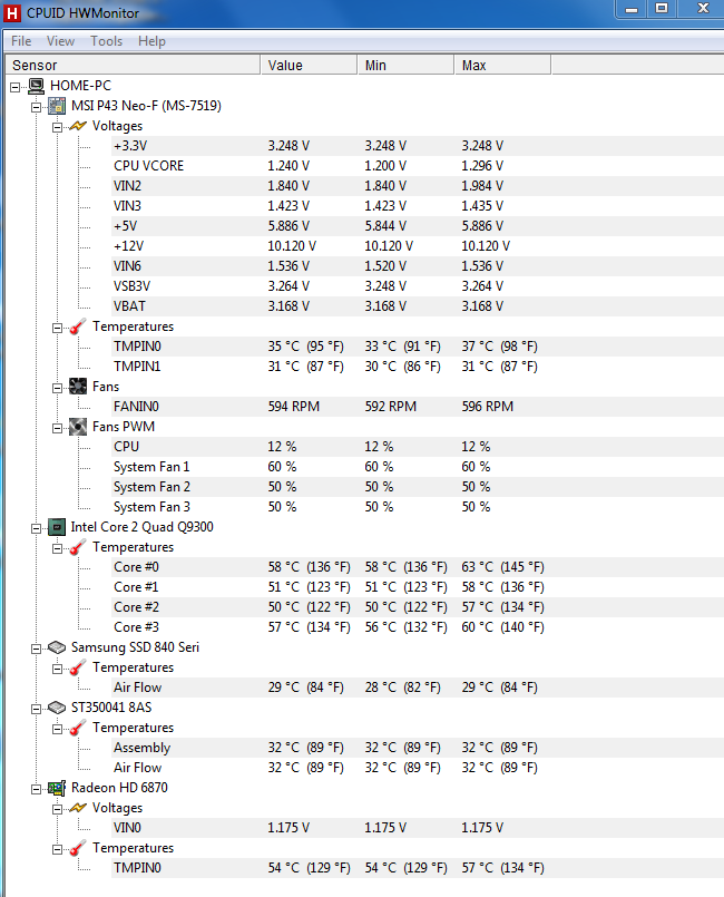

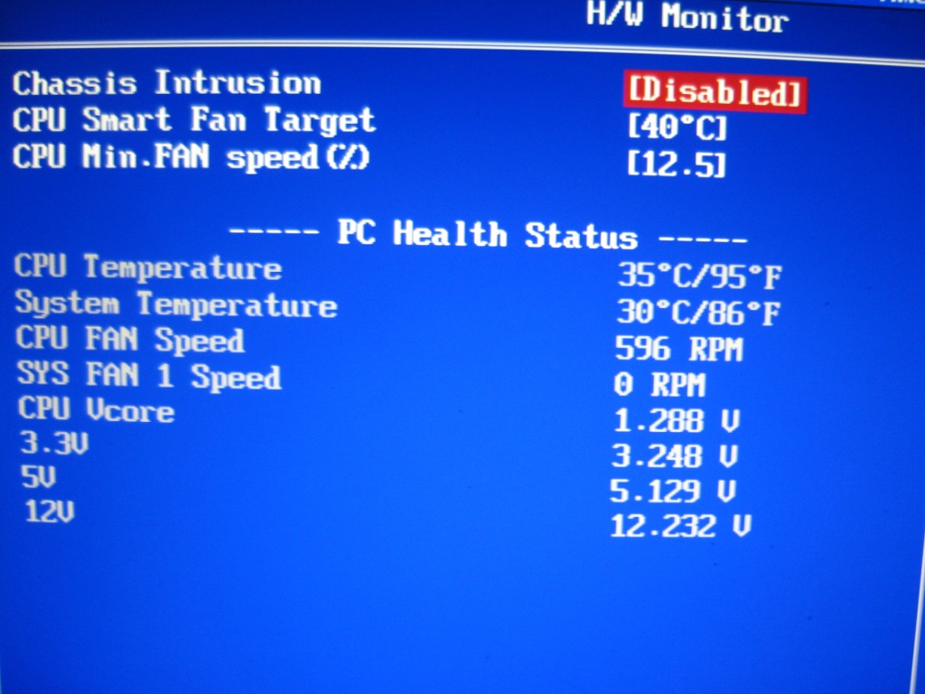

ich habe hier für mich persönlich einige Ungereimtheiten bzw bin ich einfach zu Unwissend. Ich habe meinen "neuen" Pc in das Define R4 von Fractal Design gebaut und wollte nun einfach mal die Temperaturen checken. Dazu habe ich Speedfan und HWmonitor benutzt. Ich war ein bischen verwundert, dass meine Kerne im Idle zwischen 50°C und 60°C liegen soll. Dann bin ich mal ins Bios gegangen und dort steht unter CPU temperature 35°C. Ist mit diesen beiden Werte nicht das selbe gemeint?
Klicke auf die Grafik für eine größere Ansicht
Wäre nett wenn mich jemand aufklären könnte
Nein. Chipsensor vs. Sockel-/Heatspreadersensor.
Diene Idletepms sind hoch, aber unwichtig, solange Lasttemps nicht zu hoch gehen.
